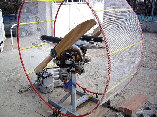

Движки при спарке ставятся последовательно друг за другом т.е. нос заднего движка смотрит в задницу переднего по ходу полёта.
Что бы я и остальные участники были "в теме", будьте любезны корректнее рисовать схемы соединений. На той схеме, которую Вы представили, фото двигателей имеет зеркальную симметрию, от куда не сложно заключить, что двигатели направленны друг напротив друга. Я не знаю геометрию выходных валов Вашего двигателя, но мне не встречались двигатели имеющие абсолютно одинаковые выходные валы с обеих сторон.
И как вы определили , что жёсткость плиты будет не достаточно
затем крепят движки на плиту ,как например на А- 21. прочности будет достаточно
при изгибе плиты - валы должны работать на изгиб , а не на растяжение и сжатие
Потрудитесь для начала разобраться в том, о чём я сказал и попытайтесь получить хотя бы элементарные знания по проектированию механизмов.  Ничего личного и без обид!!!!!!
Господа ! Я ни в коей мере не хочу с вами всеми спорить !!! У каждого из вас есть своё мнение и его наверное точно хрен оспориш, так-же как и у меня своё. И каждый из вас наверное прав в том , что это сделать не   " как два пальца об асфальт", но это возможно  . Но у меня вопрос , но только без обид , просто на уровне " спросил- ответил" Из вас отридцающих  кто-нибудь имеет такой опыт или это просто на уровне теории и разговоров . И ещё такой вопрос к Zar : каким образом тогда вы собираетесь синхронизировать работу двух двигателей , которые не зависимы друг от друга  на работу на один щкив и вал , как не дать им разбежаться в разные стороны , ведь в противном случае они порвут ремни или разнесут всю консрукцию. Я думаю , что в ващем варианте придётся делать соосную систему из двух винтов , вот тогда она возможно будет работать.
Я конечно извиняюсь за некоректную фотографию без коментария , это мой косяк, но вы даже не потрудились спросить , что это , а сразу с ходу начали отридцать. Это просто образец движка , чтоб иметь представление. Просто хотел показать , как хочу попробовать их спарить , сделал зеркальное отражение в фотошопе . Не хотелось рисовать -это долго , да и не художник я. Только без обид . Каждый имеет право на своё мнение И право его отстоять . И мнение каждого на этом форуме для меня полезно и берётся на учёт для дальнейшего творчества. В разговоре рождается истина!
Опыта изготовления подобной конструкции у меня (и скорее всего у присутствующих) нет по той же причине, по которой я никогда не поставлю бельевые верёвки вместо боковых тросов дельтаплана, колёса от детского велосипеда на шасси, простыню для изготовления паруса дельтаплана. Что бы убедится, что так делать нельзя, совсем не обязательно проверять это на себе.

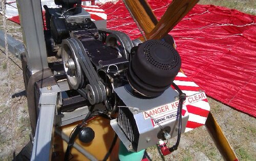

элементарно Ватсон. как работали так и будут работать. каждый двигатель сбалансирован . и даже если провернется на ремнях ни чего страшного не произойдет 🙂

Синхронное вращение двух моторов,конечно,хорошо - но предложенный Вами метод,увы,не выдерживает критики:практика обычно показывает,что все прогнозируемые дефекты в жизни подтверждаются даже в бОльшей степени,а надежды на то,что непродуманные решения окажутся работоспособными,никогда не сбываются.
Так и работа двух моторов через упругую связь ремнями с возможной их рассинхронизацией может привести к проблемам - но эти проблемы,во-первых,решаемы,а,во-вторых,с Вашими,извините,домыслами,имели бы очень мало общего.

Да с чего Вы взяли что всё разлетится? Даже если обороты двигателей будут разнится при отдельном включении на 10%(а добится более менее меньшего процента разницы реально) то разница в развиваемой мощности будет ничтожна и не способна будет ни чего порвать, даже если у одного двигателя закрыть дроссель второй просто будет его толкать, Владимир Павлович уже говорил об этом. Такое соединение как у Вас ставится только при межкартерном соединении или же у обоих моторов должны быть шлифованные базовые поверхности, и кстати обычный токарь такую втулку вам не выточит её нужно шлифовать, точность должна быть высокой, всё это намного дороже выйдет чем ремнями на один шкив, а ведь Вам всё равно потом редуктор городить. :IMHO

надо вопрос с велосипедом представить по другому. представь велосипед тандем. оба велосипедиста крутят одно заднее колесо. теперь представь, что у одного велосипелиста разные передаточные числа . и что? на БТРах наших давно уже применяются по два движка. заводятся отдельно друг от друга. оба имеют свою муфту сцепления и ни чего, ни один корпус БТРа ни развалился от вибрации  которую Вы предрекаете. а уж про зажигание, что Вы там написали, так это вообще бред.уж извините 🙂
теперь о недавнем Вашем предложени ( Ведь  я не так давно предлагал , если вы помните попробовать  решить проблему спарки двух моторов проскальзывающей муфтой - вы мне в один голос сказали , что так не пойдёт), практически то же самое, что Вы предлагаете сейчас.странно, что сами ни чего ни видите.  🙂
Уважаемые Владмимир Павлович и Zar , вы конечно имеете какой-то багаж знаний и я это не оспариваю .   Но почему же вы так хорошо зная и представляя как это сделать и , что это точно будет работать,  а моё все развалится и не получится , так искусно ушли от технологического ответа заданного мной , заменив его на полемикуо о незбыточных надеждах , о не продуманных решениях  и так далее ...
Видимо  Вы  ожидали  что  люди  технически  более  грамотные  чем  Вы -  бросятся  решать  Вашу  проблему  и  выложат  готовые  сборочные  чертежи ?  Это  врятли.  Не  потому  что  проблема  не  решаема. И  не  потому  что  никто  из  присутствующих  не  сможет  её  решить. Просто  решение  Вашей  проблемы - на  самом  деле  не  рентабельно.  Или  если  хотоите - планово  убыточно.  Сделать  это  с  наскоку  -  не  выйдет.  А  сделать  по  серьёзному - это  практически  сделать  новый  мотор.  Такое  делали  разные  люди.  Ну  Дорфман или Антипин - к  примеру. Они  конечно  строили  не  спарку  а  боксёр  с  новым  коленвалом  и  картером.  На  сегодняшний  день  -  дело  планово  убыточное.  Были  и  спарки  в  природе...  Ну  вот  к  примеру  по  ссылке  - на   аэросанях :
Спаривали  две  Тулы цепями.  Две  Планеты - по  подобной  системе  -  рвали  цепи...

zar -  а  мне  понравилось  что  ни  один  корпус  БТРа  пока  не  развалился...  Осталось  построить  летадло  с  прочностью  фюзеляжа  как  у  БТР. И  оно  не  развалится.  Кстати  у  БТР  -  моторы  6  или  8  цилиндровые.  Они  имеют  весьма  сбалансированную  конструкцию.
А  вот  когда  люди  спаривали  однацилиндровые  моторы -  возникали  в  ряде  случаев  такие  нехорошие  вибрационно - резонансные  моменты  что  довести  мотоустановку  до  ума - чаще  не  удавалось.
В  наземной  технике  у  самодельщиков  наиболее  удачные  варианты  с  двумя  моторами  были  или  когда  моторы  были  вполне  независимы - тоесть  каждый мотоциклетный  мотор  крутит  своё  колесо  автомобиля  или  свой  пропеллер  аэросаней.
Или  если  моторы  сблокированны  максимально  жёстко  и  работают  как  единое  целое.
Юпитер  можно  считать  мотором - жёстко  и  соосно  сблокированным    из  двух  моторов.
Мотор  Kawasaki KR 350  и  PVP 250 Danish PVP kart engine Rotax type -  это аналогичные спарки  из  двух  моторов  сблокированные  шестерёнчатым  редуктором.  И  других  надёжных  вариантов схемы  сблокированных  моторов  я  что то  не  припоминаю.
