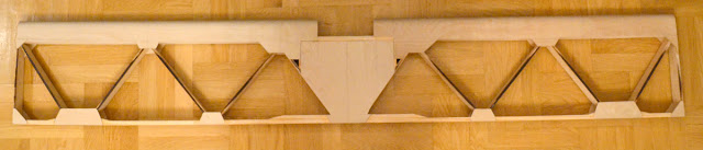

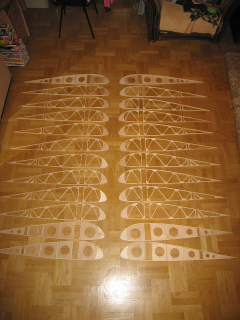

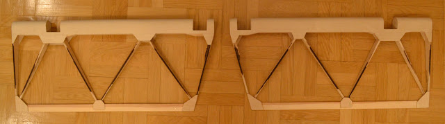

По сравнение с местными конструкторами я совсем новичок, но чтобы хоть чуть-чуть ветку разбавить оставлю пару фотографий.
Стабилизатор:
Рули высоты:
Элероны:
Нервюры:
Вот, пока что, и все мои труды.
Красиво и аккуратно. А по фюзеляжу есть фотки. Крылья собраны или только в наборе?
