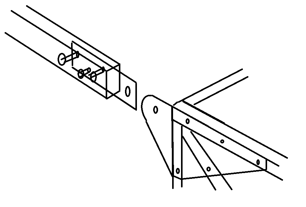

если раму двигателя делать из прямоугольного профиля как делать узел стыковки рамы с пластинами фюзеляжа? Если делать как на чертежах с трубами при помощи пластины, то куда крепить пластину, внутрь профиля или снаружи?
Вы там поаккуратнее с кронштейнами.... Кроме тех исправлений - у вас часть кронштейна выходит за пределы фюзеляжа , так вот эту часть еще нужно сгибать.  Соединение - "вильчатое" (идет раздвоение  с конца в обе стороны)
    13,9 КБ · Просмотры: 146
Вам еще нужно будет очень серьёзное внимание уделить амортизационным подушкам, если они плохо будут гасить вибрацию от двигателя  - пойдут трещины в дереве с самыми печальными последствиями...
Не в курсе - зеленой стрелкой, там тоже применяется "подушка" резиновая ?? не разобрать.... Уж больно диаметр большой - похоже на подушку. Насколько я знаю их там не должно быть... но вдруг...
