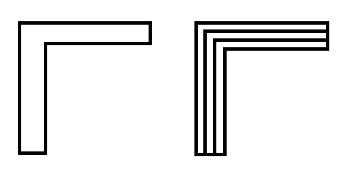

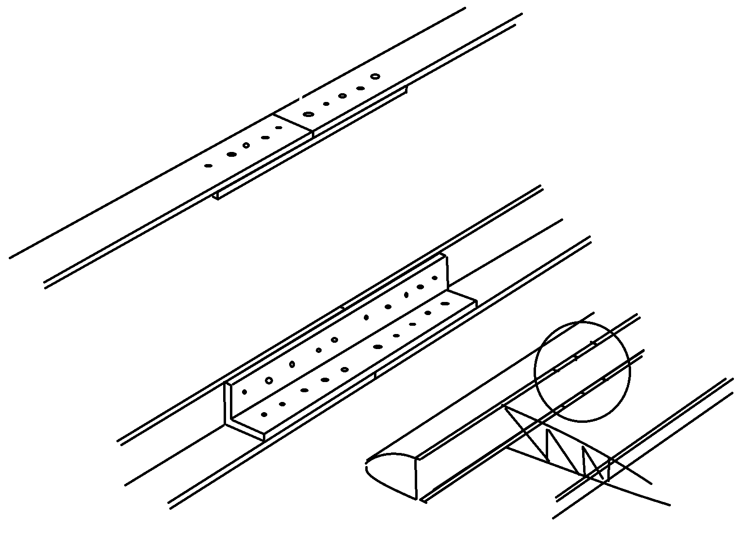

а металический лонжерон можно сращивать как наподобии деревянного склееного на ус ? уголки соединять уголками а листы накладками ?
Можно. Только накладки должны быть с обеих сторон и одна из них должна быть несколько длиннее другой чтобы не было резкого перехода, а концы скруглить.
Металический можно сращивать на ус, только технологически сложно и дорого.
И совсем не обязательно делать накладки с обеих сторон.
Считать, считать и ещё раз считать ;D
и главное не забывать что игра называется - компромис (в котором нельзя жертвовать конем безопасностью).
Можно - только, чтобы получить равную общую и местную устойчивость, слои должны быть жестко связаны. Но надежность, в этом случае, даже выше, т.к. трещина не перепрыгнет со слоя на слой.
Я не особо вдавался в детали,но интуитивно кажется , что в полках лонжерона уголок  будет иметь толщину 1.5- 2 мм. По-моему, более распространенной и менее дефицитной толщины уголка не существует.  Вы хотите набрать ее из уголков по 0.5 мм?
