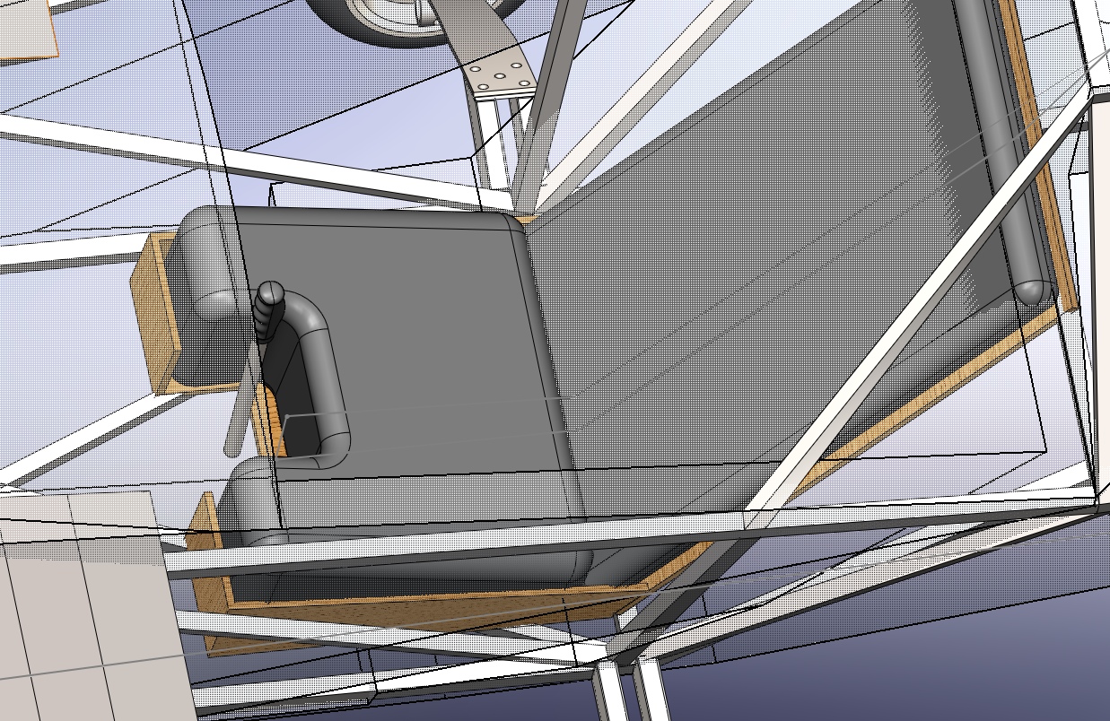

Там или тяжёлые, или жёсткие, или дорогие. Интересуют самодельные варианты с минимальным весом и безопасные в плане повреждений позвоночника при жёстких приземлениях.
Не могу придумать нормальное, всё какие то табуреты выходят на которых спина и по-ниже будет потеть.

Ребята подскажите по сидению какие варианты есть
Было сделано на Вороне - никаких претензий не было: сидел народ до 140 кГ весом.
Берете имеющийся в конструкции, поперечный элемент фюзеляжа (перекладину) в районе плеч пилота, закрепляете на ней полосу ткани по ширине кресла и другой конец ее закрепляете на перекладине, служащей передней кромкой кресла. Получается гамачок, сидеть в котором очень неудобно: для коренного улучшения ситуации, в месте, соответствующем положению точки S (сопряжения спины и ног: жопы, в общем) с внешней стороны гамачка пришит Т-образно, кусок ткани, нижняя часть которого вырезана в форме параболы с торчащими вниз, углами по сторонам и вершиной посередине. В эту параболу вшивается веревка, или лента, которая двумя концами крепится к усилениям на фюзеляже, так, чтобы плоскость пришитого полотнища шла вниз-назад, натягивая одновременно и спинку и седушку кресла.
Попробуйте по шагам нарисовать описанную схему и убедитесь, что легче и удобнее придумать трудно.
Мы по молодости  баловались,  наливали  в  ящик раствор гипса застилали полиэтиленом  и  кто  то  /обычно  будущий пилот/ садился и  ждал  как затвердеет,  потом  по этой форме  снимали  сидушку..... ;D
Такое кресло назвать минимальным по весу нельзя даже с натяжкой - 2...2.5 кГ, является средним показателем. Да и анатомичность кресла премлемо лишь в том случае, если в течение всей жизни самолета, на нем будет летать один - а это далеко не всегда так.
А жёсткие перекладины в районе плеч и середины бедра не будут больно давить? Поможет ли обматывание перекладин плотным поролоном? Действительно конструкция выглядит очень лёгкой и видел подобные гамачки на Болхах из лестниц у французов. Но позволит ли такое сиденье выполнение простого пилотажа?
"Велосипед" легче. В два раза.
Каркас сиденья перекладиной опирается на стенку центроплана, вторая перекладина держит 5-ю точку. Смело можно ставать ногами. Каркас- труба 16х1,5 АД31, чаша выколочена из АМЦ 0,8мм, спинка -Д16Т 0,5мм, края под крепления - Д16  1мм
Вес 700гр.

Спасибо всем откликнувшимся! Варианты очень интересные и лёгкие.
