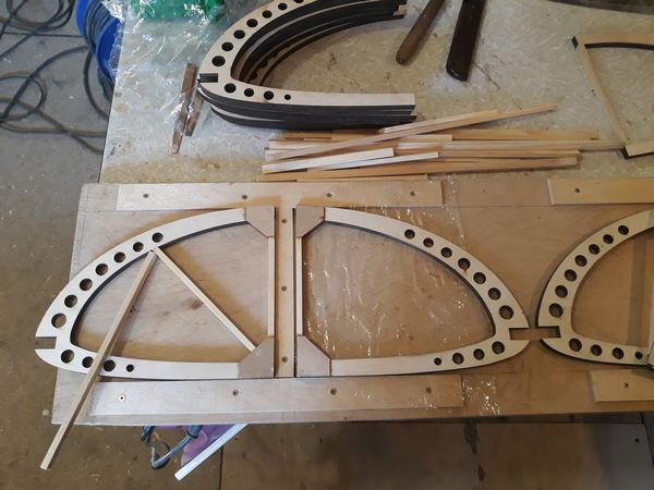

Пока народ раздумывает над заманчивым предложением, я строю свой... Лобики нервюр решил сделать новые. У меня вопрос - усилить двумя раскосами или одной хватит?
Юра не городите огород, не нужны они там, у вас радиальная деталь подкрепленная на концах стойкой, плюс стрингер, плюс фанерная зашивка. Жёсткость и прочность будет хорошая и так. Не набирайте лишний вес там где не нужно.
На аэрбайке такая же конструкция и ни каких раскосов.
