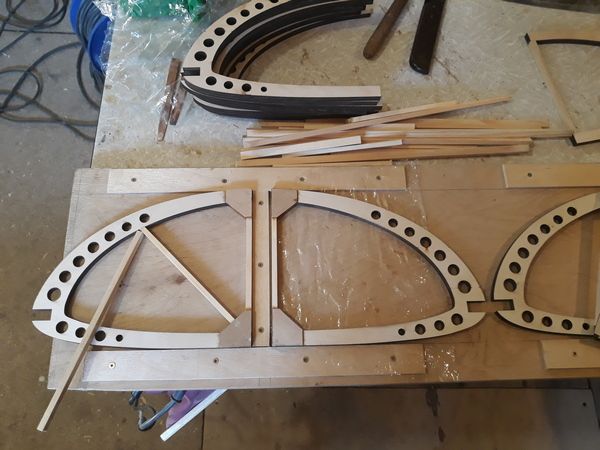

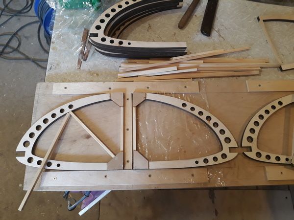

Я тоже без раскосов хотел, но здесь же написали,что они нужны. Вот и думаю...
Раскосы ставят , если нервюра или лобик склеяны из реек для подкрепления , а у вас цельная деталь , тем более из фанеры и концы подкреплены стойкой . Когда приклеете лобики к лонжерону и обтянете фанерой всё станет очень жёстко , даже и не переживайте и нагрузку будет держать хорошо.
Не набирайте лишний вес там где не нужно.
Замечание верное. Вот только "нужно" или "нет" решает расчёт. Если не можете посчитать или сомневаетесь в своих расчётах - лучше поставьте. Эти палочки, вместе с кницами, дадут мало ощутимый привес в общей массе - зато спокойнее полетите. Да и вес этот легко компенсировать облегчением в других, менее ответственных, местах. Как пример: мы ломаем голову над этими раскосами, но легко, без раздумий, впендюрим в панель приборов какие нибудь раритетные часы (или в этом роде) примерно равные по весу - только для понтов 🙂... Но,это только мои рассуждения.
Дело в том, что как выразились выше радиальная деталь плохо несет аэродинамические нагрузки, а у этого самолета лобик несет силовую функцию /замкнутый контур/.Раскосы как Вы показали вполне справятся с этим, ставьте и ничего тем более пенопластового туда никак не стоит пихать, сгниёт нахрен через 3-4 года.
На это суждение могу ответить так . Возьмите кусочек оргтекла примерно 50х50 см 1.5 мм толшиной и положите его краями на что-то и положите на него утюг , что случится , утюг его изогнёт своим весом , а после этого просто поддуйте его сферически и попробуйте тоже действие поставив на него тот же утюг и убедитесь , что прочность его на изгиб увеличилась намного и нагрузочные характеристики и утюг уже его не продавит , а будет на нём лежать .
Ставьте пару раскосин. Поперечную силу воспринимать нечем.
Вот еслиб Юрий обтягивал лобик тряпкой, то тогда это было бы верно, насчёт раскосов, а в его случае нагрузку будет воспринимать фанерная зашивка в совокупности с лобиками. У меня крыло сделано так и прекрасно все держит. Юрий решайте сами, как вам хочется, хотите утяжелять самолёт, то ставьте раскосы. Вес наберётся в ненужных мелочах (ненужная перестраховка)..Потом фиг уберёте его.Вы же строите не пилотажник и на скоростях за 200 не собираетесь летать, так к чему весь этот огород.
Пока народ раздумывает над заманчивым предложением, я строю свой... Лобики нервюр решил сделать новые. У меня вопрос - усилить двумя раскосами или одной хватит?Посмотреть вложение 427019
Вы уверены, что лобовая обшивка хорошо приклеится к обугленной поверхности нервюры?
На приличный клей всё клеится...............
