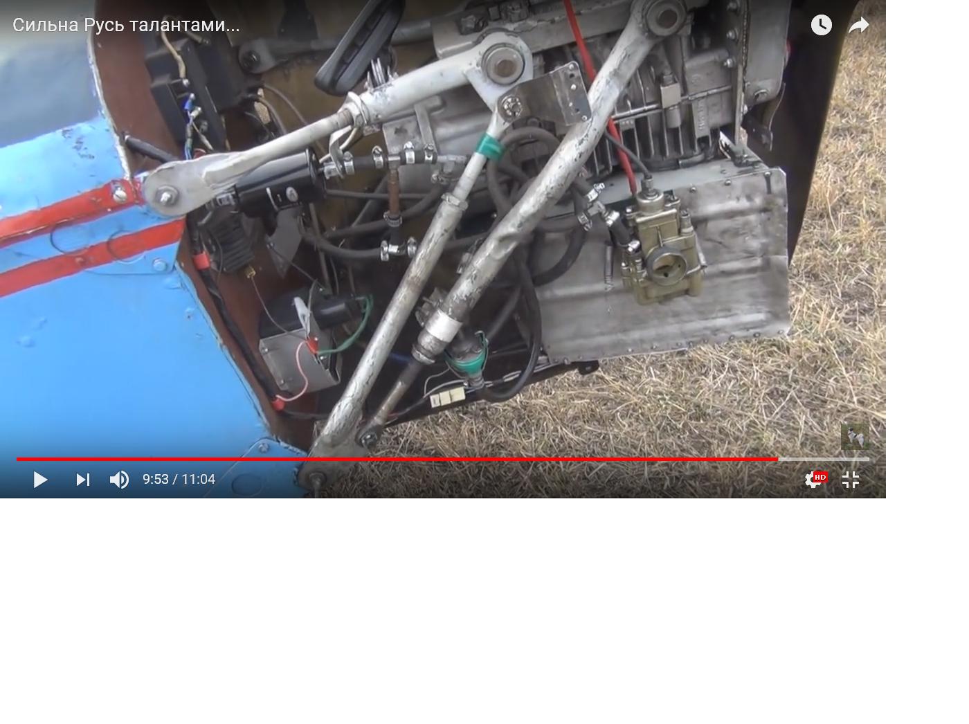

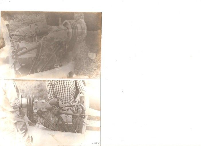

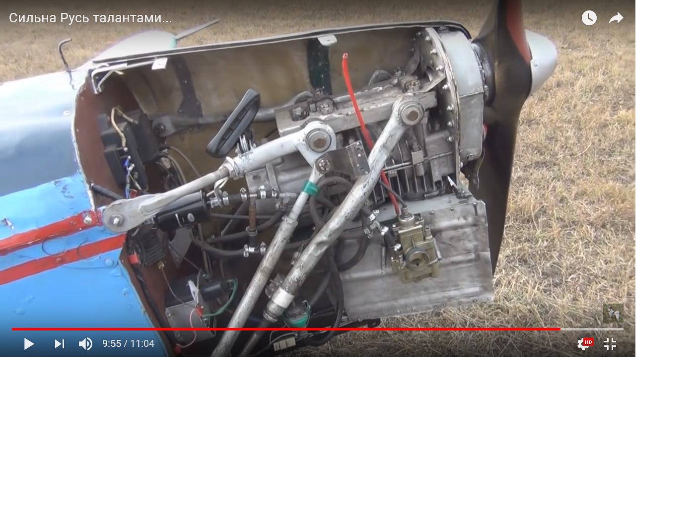

Вопрос к тем у кого уже готов самолет - какие части ( агрегаты... трубки, провода...) у вас закреплены на 1-м шпангоуте со стороны двигателя? Дело в том, что у меня первый шпангоут состоит из листа алюминиевого с приклепанными уголками- лист как силовой элемент и как противопожарная перегородка. Чтобы мне не сверлить лишних отверстий в шпангоуте под кронштейны "агрегатов" и не выковыривать заклепки из под уголков хочу использовать совместно одни и те же отверстия с заклепками под эти кронштейны.
