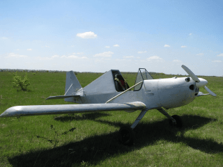

Как думаете - до каких пределов можно "крутится" установив такие раскосы???🤔

Нужно всё считать, но наверняка не стоит делать из него истребитель.
А в этом случае или расчёт или испытание грузами . Желательно то и другое. Размышления здесь на зыбкой основе . Таки дела.

Это Фольксплан VP-1, на таком выполняли косые петли , но не более...........

Сколько уже налетали?
Какие для себя выводы сделали по Арго? Что выявилось по этому самолёту?)

Пять полетов, 38 минут.
Взлетная скорость около 75 км/ч, но отрываю на 80 км/ч для быстрого отхода от полосы.
Разбег - 170-180 м, 1 4 секунд.
В наборе на скорости 110 км/ч вариометр - 2 м/с.
В горизонте легко выходит на 140 км/ч , дальше не разгоняю, сбрасываю газ, на 120 км/ч - 60-70% РУД.
Виражи пока мелкие, на скорости не менее 100 км/ч.
Выводы делать еще рано, привыкнуть нужно.

А мотор буран?
Да, РМЗ-640, двухконтурное зажигание, четырехканальная продувка. Бензин 92.
На стопе тяга около 80 кг при 4750-4800 об/м, ближе к 140 км/ч раскручивается за 5000.
