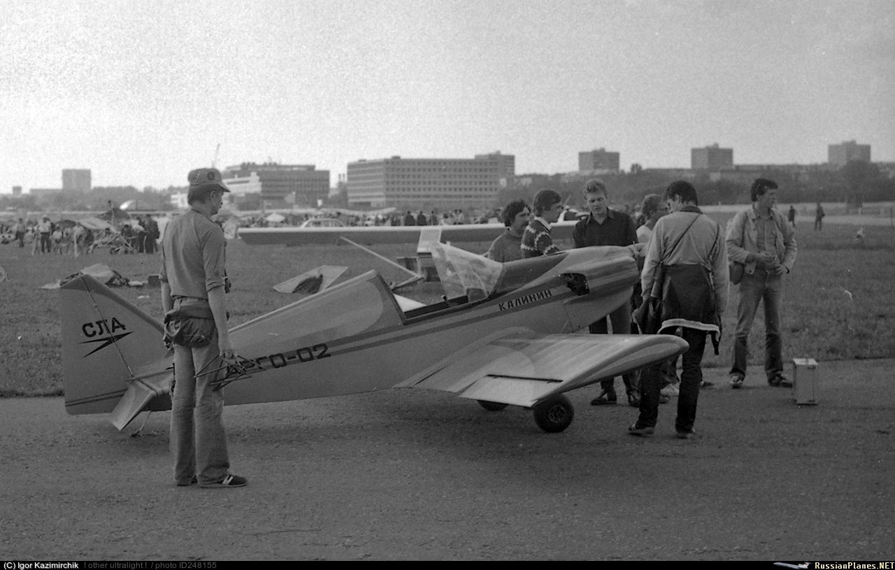

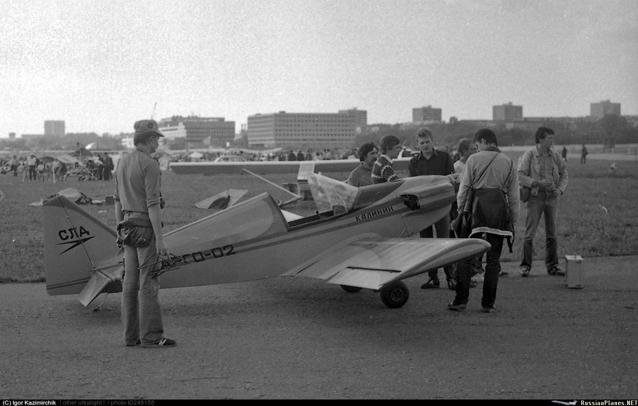

Оригинал был одним из немногих самодельных самолетов в России, который мог потягаться по красоте с зарубежными самоделками. Конфетка.
Ещё с мотором Днепр. Я видел в живую и этот первый образец и его создателей в Ярославском АСК на СЛА -89, но уже РМЗ-640.Летал на нём Юрий Шеффер.
Не в России, а в СССР. Это 1987г. Тушино.
Этот днепр был с редуктром, или винт был на КВ?
С редуктором. Ось винта выше оси СУ.
Красавец побольше фото, а то ветка от реального Арго-02 ушла в "прошлое", ни один самолет построенный в наше время на первый экземпляр не похож.
Абрамов/ конструктор этого самолета/прямо тогда говорил, что с Днепром самолет был вяловат, а центровка передняя. РМЗ в то время был пределом мечтаний многих, летали на мотоциклетных движках и самоделках на базе ИЖ.Я не видел полет с Днепром, но с 640-м самолет визжал очень сильно.
