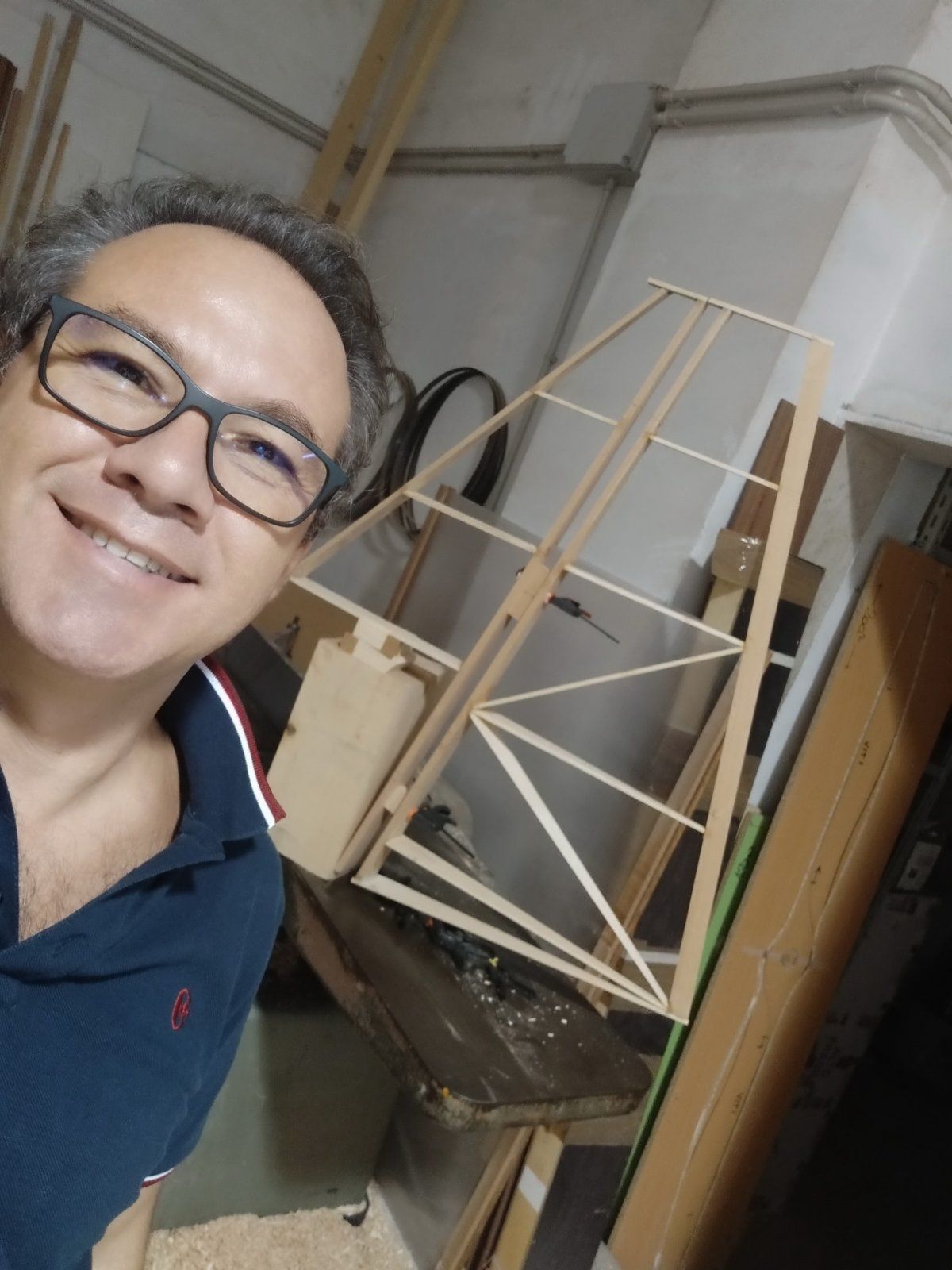

Аурелио, ваше лицо, светится от радости. приятно смотреть на творческого человека. видно, что делаете с душой. Меня можно звать просто Володя, если захотите обратиться ко мне. 🙂
