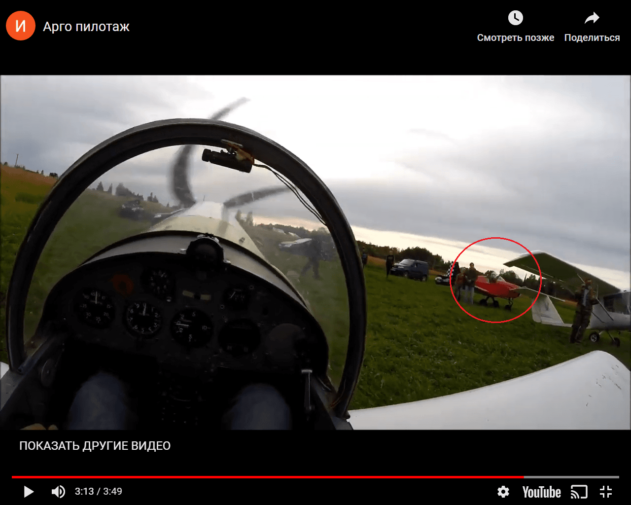

Интересно , что за самолётик ?
Скорее это тахометр со счетчиком моточасов.
Вот на это, точно не похож. Там километраж внизу, и суточный пробег выше над стрелкой. Обычный спидометр. Маленький проэллер на тросик, и будет работать от напора воздуха. Оттарировать и подобрать углы лопастей дело техники. Несколько поездок на автомобиле в штилевую погоду. Для контроля скорости вполне реальный прибор.

А ведь он работает😉.
И очень интересно работает.
Если на прямой передаче обратить внимание на стрелку спидометра и тахометра, то они идут почти паралельно. В результате имеем счетчик моточасов, дневную наработку и дополнительный тахометр.
Достаточно будет засечь скорость на разных режимах. 🙂

Интересно от чего крутится тросик?.
Так у автора надо спросить. А вообще, там же привод спидометра идет от редуктора, наверно к двигателю приатачил. Кажись, у камаза привод спидометра электрический, от маленького моторчика, без тросика.
Это понятно. Какой привод и какая редукция ? Хотя редукцию легко рассчитать ,зная сколько оборотов тросика приходится на 1 км.
Дык родной редуктор от спидометра. Я же говорю, на прямой передаче, стрелки почти паралельно идут.
На четвертой, на выходе коробки обороты как на двигателе.
