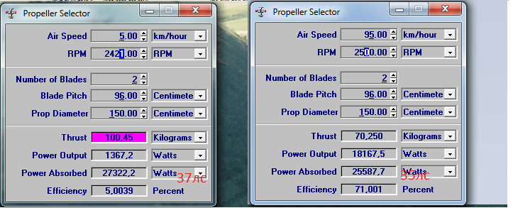

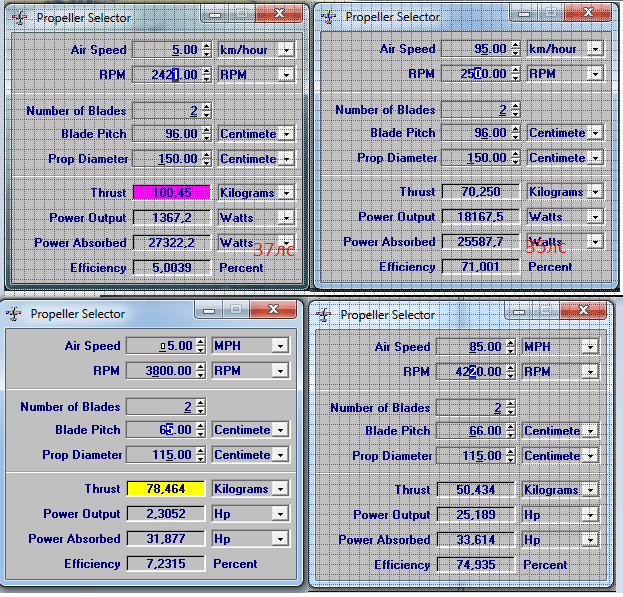

Вот что показывает пропселектор.
На стопе винт в красной зоне, поэтому какая реально тяга можно только гадать, но видимо такая какая реально и есть.
На скорости 95 кмч тяга 70 кг на оборотах двигателя 5000 и мощность потребляемая винтом 35лс.
Ну и наверно шаг в 0,96м это уже предельно возможный для этого самолета.
Больший шаг даст низкую тягу на взлете.

А что мешает в настройках программы преселектор сразу выбрать единицу измерения мощности Л.С.
вместо того чтоб по верх Квт дописывать Л.С. принудительно
Ну вот для сравнения еще и свой безредукторный с винтом 115см. и шагом 0,65
На стенде он показал мне 78 кг и на оборотах 3800, а не 4850. Так что с ресурсрм и с расходом у него будет все в порядке.
Так что буду юзать два варианта . С редуктором и без и посмотрим с которым будет лучше.

Все эти программы весьма относительны и имеют лишь общее представление о теоретическом винте, на практике все иначе и как бы Вы не старались всего учесть вряд ли удастся. Мой пессимизм в этом плане обусловлен личным опытом и поверьте, с приходом перставников прям стало легче жить, ушёл пресловутый головняк с подбором винта. Да -дорого, но по крайней мере попросите более продвинутого любителя дать винт для гона мотора и возможных полетов , а потом путем промера изготовить моноблок станет гораздо правильнее. Ведь статика это говорит лишь о возможностях мотора его мощности, а вот в полете винт начинает вступать во взаимодействие еще и с частями планера, которые в той или иной мере как правило снижают его КПД и результаты начнут удивлять и как правило не в лучшую сторону. 😉
Не вы первый мне это советуете, но взять не у кого. На первые испытанич и пробнжки-подлеты винты у меня есть, а там по результатам буду делать винты сам.
