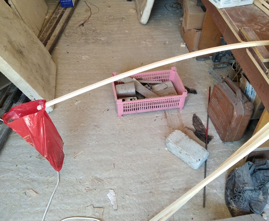

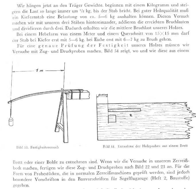

А тем временем напилены и откалиброваны все рейки на фюзеляж, нервюры, и лонжероны.
. Дерево у меня совершенно сухое, плотностью примерно 0,47-0,48 т /м3...Думал ель или сосна? Но вроде сосна. Даже очканул и врубился в расчеты и книжки. .Если брать из учебников предел прочности на изгиб в 650 кг/cм2, сосновая рейка 15х15 должна выдержать на плече 1 м, вес в 3,6 кг. Немцы пишут что отборная сосна держит-5-6 кг. Но где ее взять то? При 5,6 кг рейка моя сломалась с громким хлопком( кстати ровно по отметке 1 м), но 4,22 кг держала неограниченное время прилично прогнувшись( а надо 3,6). И тем не не менее лонжероны крыла(страшно), будут типа дельтадревесины из вертикальной переклейки. Это делается не от того, что боюсь что треснет сам лонжерон(вон фото, все отлично с деревом), а только для того чтобы болты не раскололи полки при нагрузке( делать локально в корне переклейку не с руки, проще всю полку набрать ну и плюс фанера бокам-им можно крутить петли

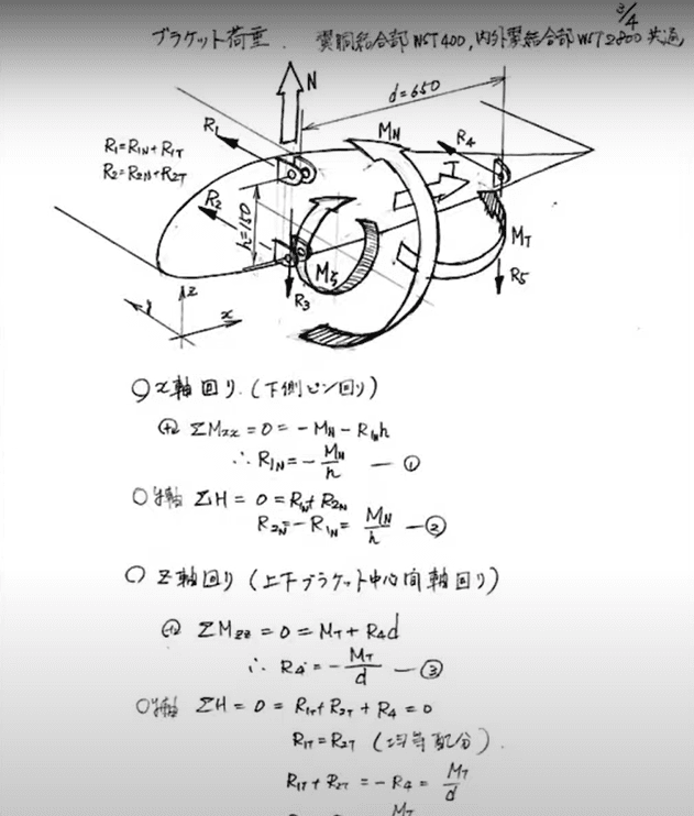

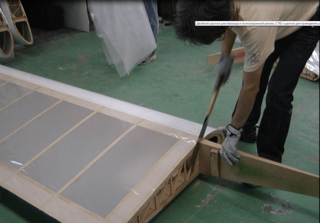

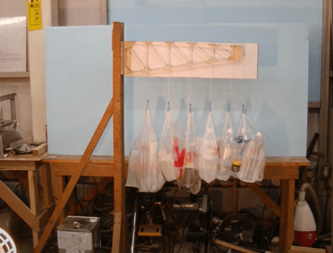

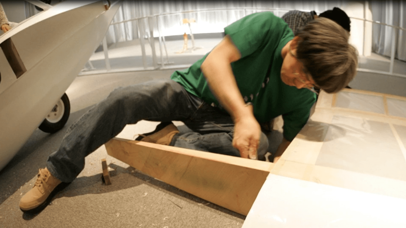

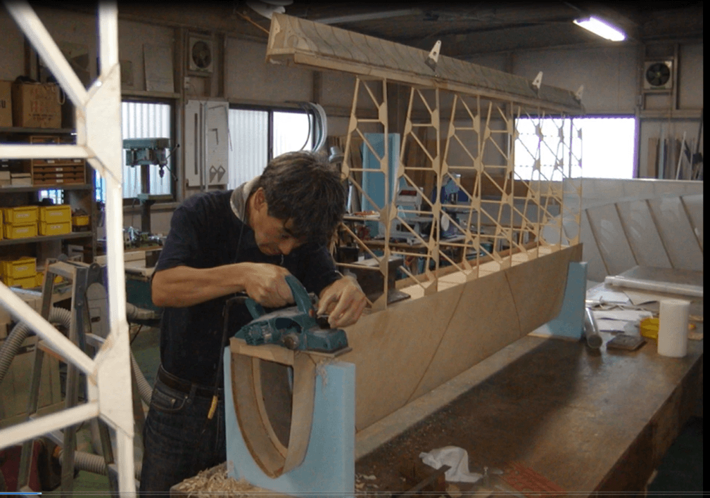

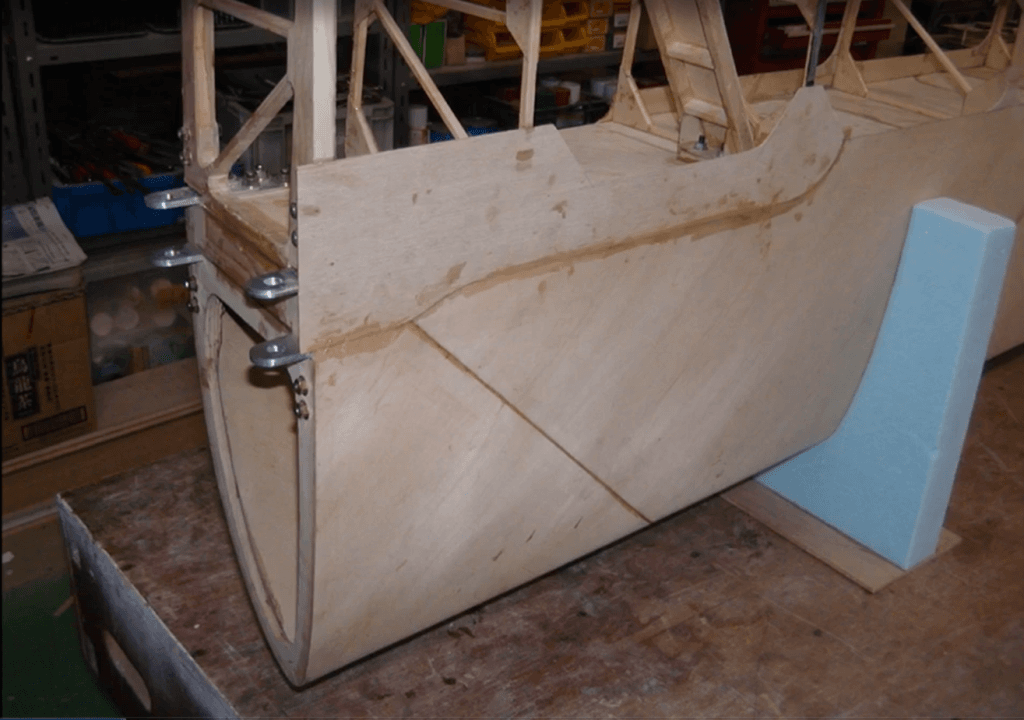

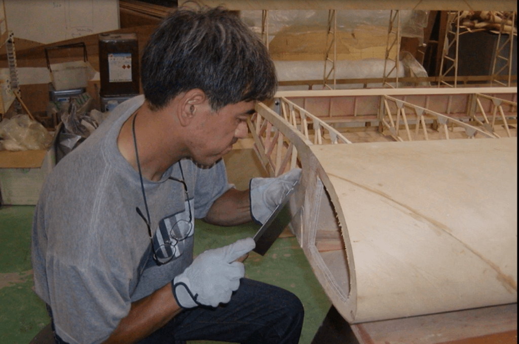

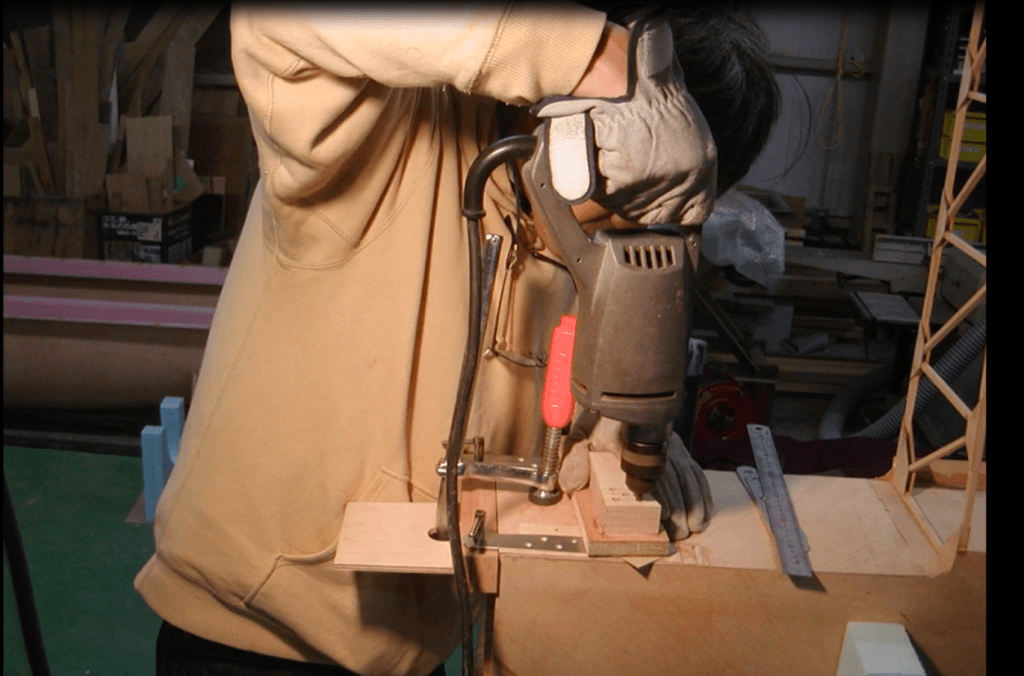

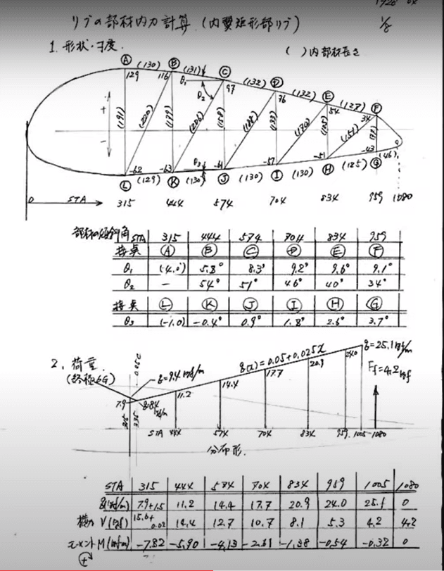

Кстати, фоннатам планерной стыковки: когда Японцы строили свое знаменитое летающее крыло Olympos OpenSky M-02, то переделывали уже готовые крылья с планерной стыковки под моментную
Миг, а где такие фотки нашли? В чём причина замены крепления консолей.? Что за аппарат? И из чего лонжи, деревянные или есть карбон там?
Почему не хотите такой метод сборки консолей, всяко легче чем с узлами, не?
Там же ссылка с описанием,что за аппарат. Лонжерон деревянный

Самураи не просчитали клык, он у них просто бы разрушился на первом вираже. Посмотрите фото этого чуда, это точно самурайский самолёт. Труба с крыльями, а в трубу вцепился пилот.... Японамать, как скучно я живу.
В Вас сплошные противоречия-то нахрен так точно считать, то ничего не посчитали, ай, яй яй.
Такое ощущение, что этот узел самый тяжёлый в самолёте, так тщательно все высчитывается, что не дай бог будет лишних 500 гр. Может проще отказаться от часов на панели, но пусть этот узел будет крепкий и надёжней.
На этом самолетике была высчитана каждая реечка. Это ЯПОНЦЫ
На фото где отпиливается заклеен с двух сторон. Позвольте я вас отправлю в компанию игнорируемых
Тут я смотрю лабораторные работы пошли? 🤣 К чему это?
У моего друга детства отец, заслуженный учитель СССР, когда приходил в магазин, мог довести продавца до истерики. Выявит обман до копейки, но блин, сдачу три рубля с пятерки мог забыть. Я про что хочу сказать, за мелочами не видно главного, поэтому с лабораторными работами надо по аккуратный. Ник правильно сказал, экономим на главном, но потом не замечаем грубые ошибки. И дюдалевый моментный узел не самое лучшее решение.
расчеты чуть позже ( 3600 сжатия, растяжения на паре, 1800 кг на одну щеку). Втулок делать не буду, будет длинный полый палец из Д16т со шляпкой, со стальным болотом внутри и шайбой-затянуть от выпадания. Или лучше втулки сделать?
100% втулки. И не помышляйте без них никакое разборное в эксплуатации, соединение.

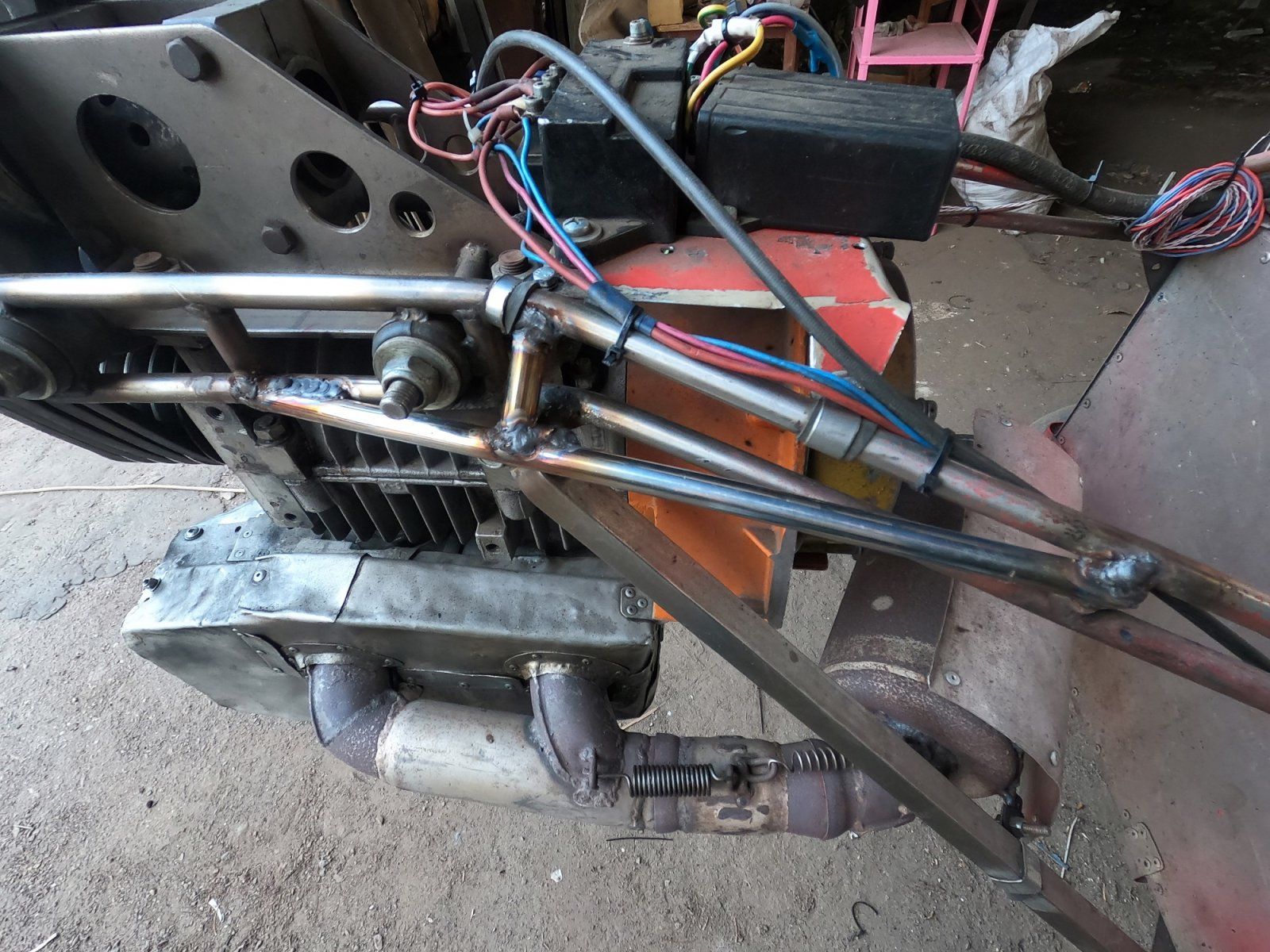

Добавили жесткости балкам моторамы, испытали новым винтом.
Это визир для крена 30 гр.?
Совершенно верно! Легко краем глаза контролировать крен. А то у страха глаза велики!
Нижние лучи- 30 градусов. Верхние - 45 градусов.
