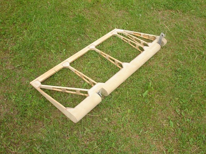

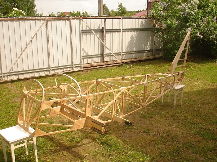

Я так тоже раньше делал, пока не нашел более простой и легкий способ сохранить эстетику - рейка 8х8 мм с затупленными гранями на одной плоскости вдоль примерно центровой оси в плане фюзеляжа, она слегка оттянет ткань и косынки не будут проглядывать.
По лонжеронам провалы будут слегка видны, и там бы эти вставочки приклеил бы, а вот по шпангоутам и раскосам нет смысла и там бы положить стрингер ввиде буквы Т, 5×8 вдоль борта и стеночкой 4×10 между раскосами и шпангоутами.
А может лучше, чтобы не париться с приклейкой делать рейки с увеличегым сечением, а под кницы длать выемки на толщину книц?
И работы с выемкой меньше чем с наклейкой и рейки цельные.
Качалку к ступице я намертво приклепываю. Болтам там нечего делать, узел неразборный. Но в целом красота неописуемая.
Принято к исполнению, будут заклёпки. И спасибо за оценку скромного труда дилетанта.
Очень красивая работа.
Спасибо.
Боковины фюза будете зашивать так понимаю в конце?
Да. После установки педалей, тросов и т.д.

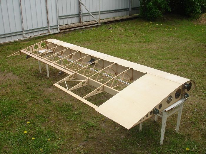

Лонжерон центроплана фанерой не зашивается?
Этот момент я как-то упустил. А зашивать надо весь центроплан, или только где бобышка с постом РУС?

Говорят, что "Арго" дюже резвый по тангажу, вот и удлинил. Хотя эти 150мм вряд ли что-то дадут. По центровке: передняя стойка компенсирует, надеюсь. Ну или гирю под капот, если что...
Осмелюсь предположить, что резвый он в первую очередь не из-за короткой базы, а чрезмерно развитого по площади р.в., пропорции которого стаб./р.в. больше соответствует пилотажному типу самолёта, но никак не прогулочному. Ему бы чуть нарастить площадь стабилизатора, а р.в. уменьшить и он перестанет так остро реагировать на шурование ручкой. В совокупности с увеличенным плечом горизонтального оперения, машинка стала бы очень послушной и простой. МЛМ.

Конечно весь центроплан зашивается. Это силовая деталь планера. .

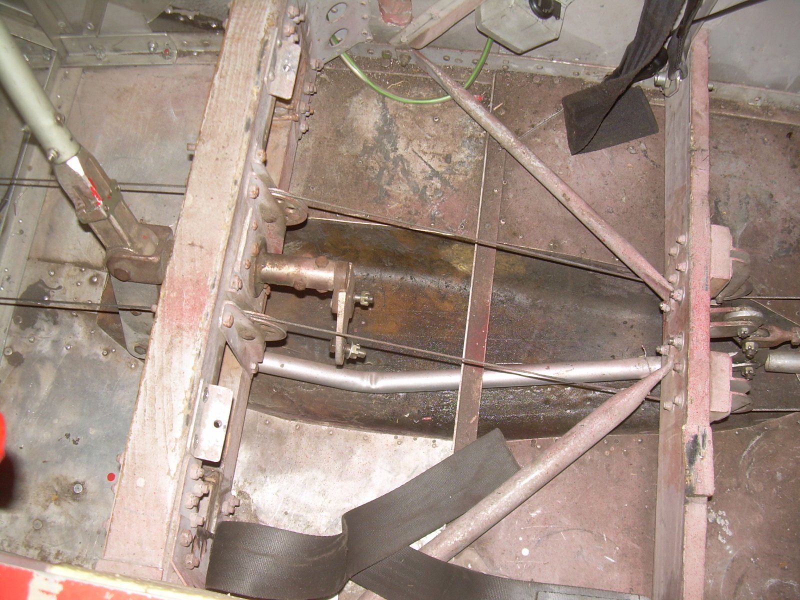

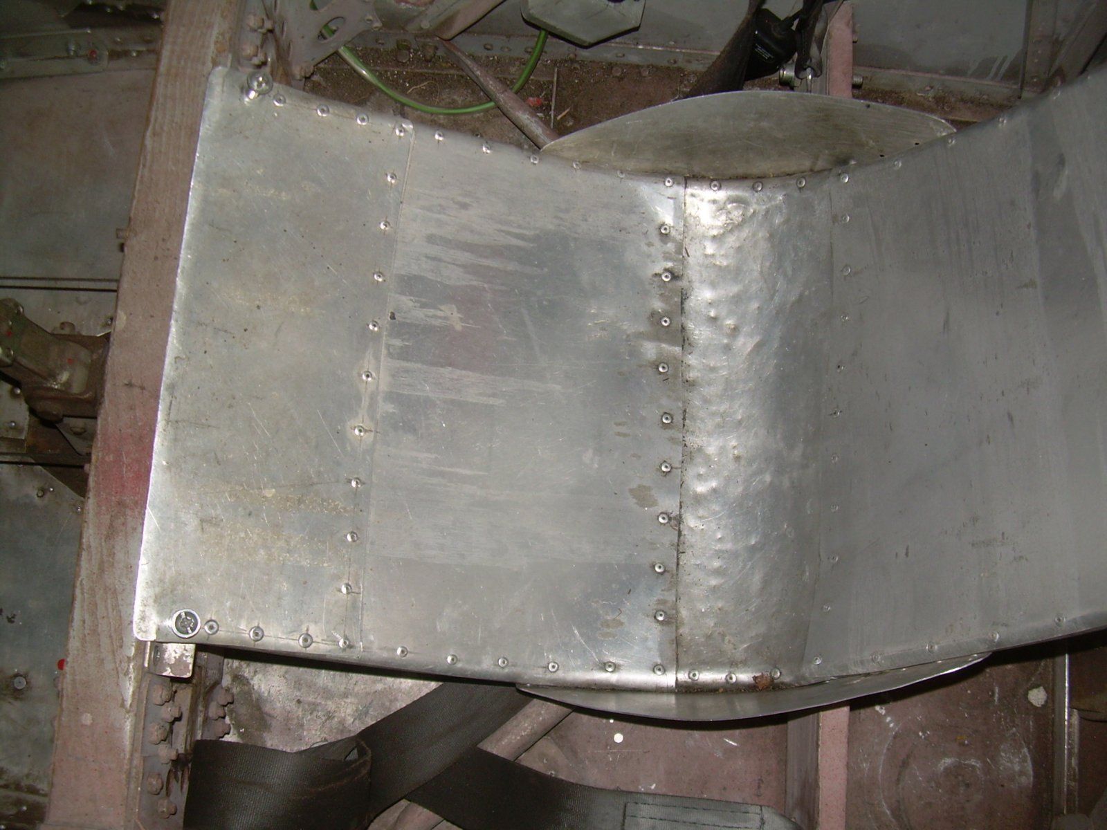

Стульчик уместите между лонжероном и стенкой центроплана., а не на стенке цплна, как делают некоторые.
У вас гайки на узлах обычные и с гроверами или самоконтры?
На узлах крепления стабилизатора можно вместо болтов трубочки расклепать, это не разъёмный узлы.
Пробовал по-разному. Между лонжероном и стенкой как-то неуютно: при даче ручки на себя, РУС упирается в "фаберже".
Самоконтры.

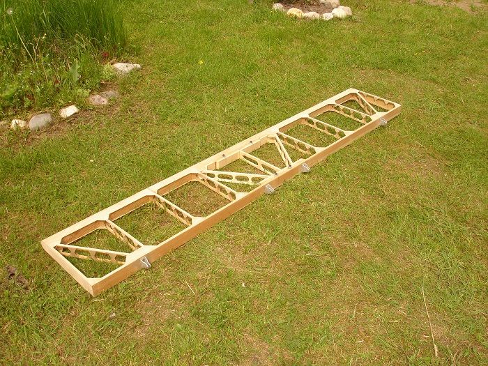

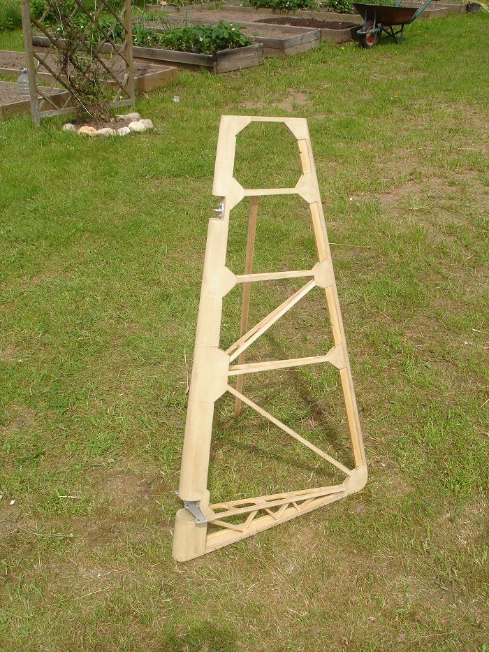

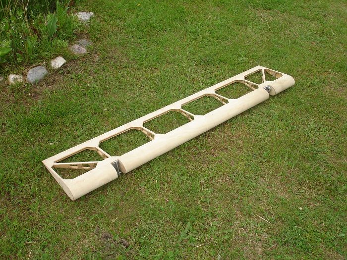

Моглиб вы написать что сколько весит... Фюз, стаб, консоли, рули??
Фюзеляж - 17,5 кг
Консоль - 13,5 кг
Стаб. - 2,3 кг
Элерон - 1,4 кг
РВ - 0,83 кг
РН - 0,91 кг
Если Рус установить впереди лонжерона, тогда кресло как раз помещается между лонжероном и стенкой да еще и опускается почти до пола.
