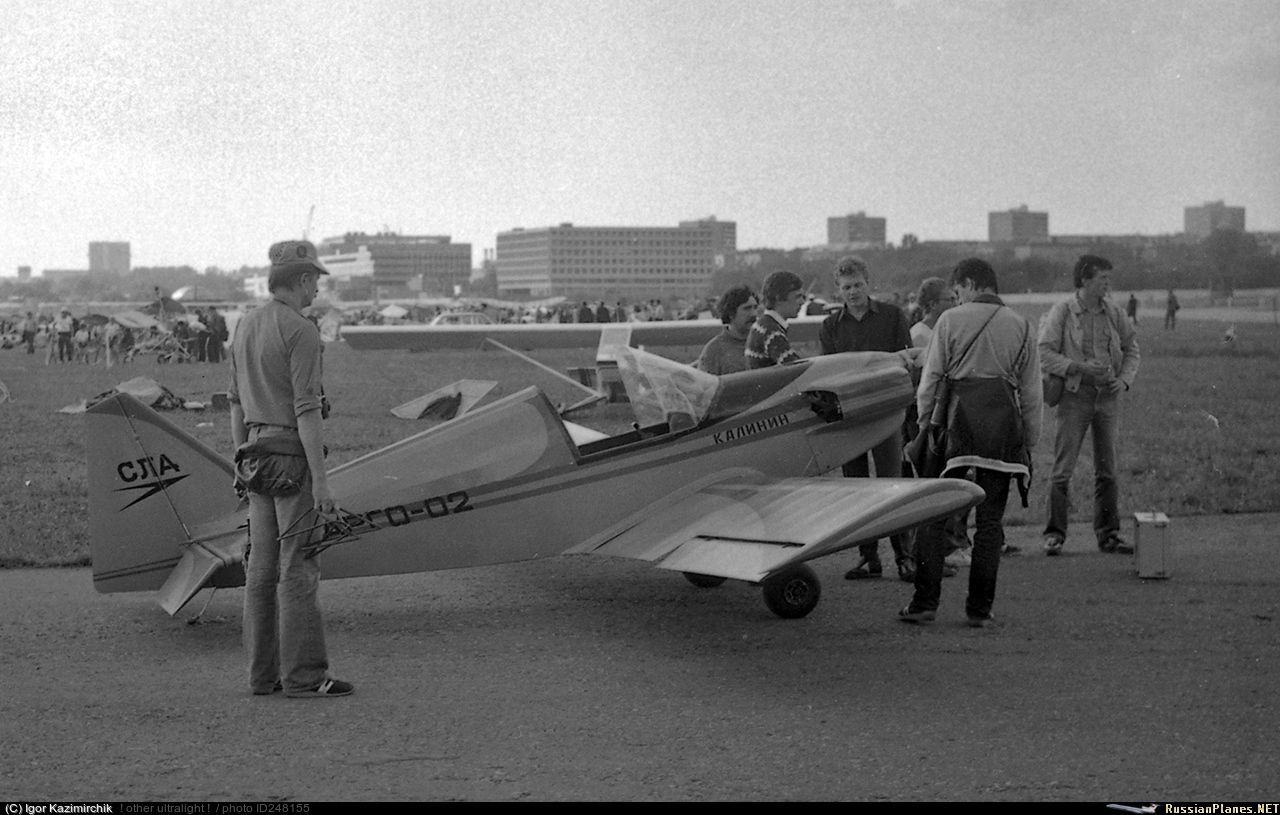

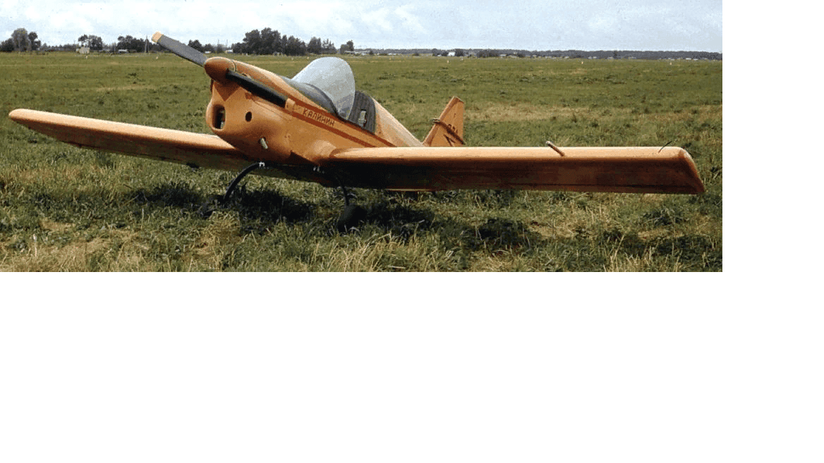

Да... За множеством страниц настоящий "Арго"потерялся. Напомню, какой "Арго" на самом деле.

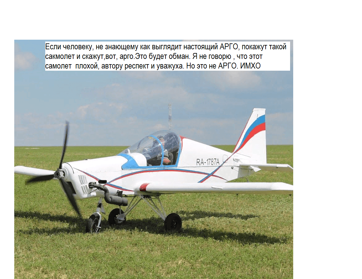

"Муха" ни чего общего с "Арго" ,кроме расположения крыла, не имеет и делалась без малейшей оглядки на этот самолет. . А "топлю" я так за "Арго" потому, что в свое время это была замечательная веха в самодельном самолетостроении. И из уважения к конструктору ,создавшему самолет, весьма "культурный" в авиационном смысле и который стал для многих ориентиром в собственном строительстве. Но благодаря улучшениям и дополнениям получаются совсем другие самолеты. . У Алексея замечательный самолет, я с этим не спорю и ни каких склок не развожу. Но как то резануло ВИДЕООБЗОР АРО- 02. Вот я и напомнил как выглядит настоящий "Арго". Разница видна не вооруженным глазом.

Если фраза "это не Арго" воспринимается как оскорбление - это уже неадекватность.
Все, абсолютно ВСЕ участники этой темы, искренне порадовались и одобрили показанный на видео самолёт. И отношение к самолёту самое позитивнейшее. Как это можно не заметить? Где и как у Вас получается разглядывать негативный подтекст?
А претензии вполне обоснованные только к названию. Если Вам, например, принесут два разных чертежа дома, но с одним названием, то как это можно построить?
Автору самолёта нужно было назваться, например, "Арго-3", или "Арго-чебурашка", или "Арго-телепузик" ))) да вообще как угодно, но только не "Арго-02". Именно наличие в названии индекса "02" указывают читателю конкретно на те самые журнальные статьи и чертежи.

А я и не обиделся. На что обижаться? Это же форум. Каждый может высказать свое мнение. Я высказал свое,без всяких подвохов и как мог аргументировал., мол не согласен, что "Арго"- 02 и и самолет Алексея одно и тоже. А из названия выходит именно так. Получается как у Козьмы Пруткова: " Если на клетке слона прочтешь надпись «буйвол», не верь глазам своим"
