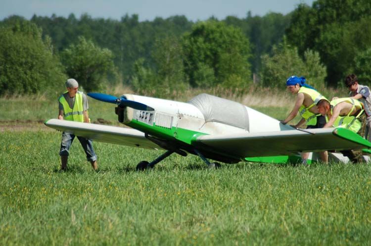

У нас это называется Аэродинамическое Качество -АК. Обычно такие аппараты имеют АК от 7..... 10.всё зависит от капота,фонаря,шасси какое. Тут у нас умудряются летать и без капота и фонаря и с пирамидой шасси в 28л.с. и меньше . Ведь родной РМЗ 640 обычно имеет 28коней. Был или есть такой самолёт Эдельвейс некая копия и подобие Арго 2,во всяком случае сделан почти по чертежам. С мотором РМЗ 640 с редуктором, но тяжелее оригинала, под 300 кг, крутил петли, бочки и другие фигуры. Есть видео где в ветренную погоду крутил пилотаж с таким мотором.

Эдельвейс Зотова только внешне похож на Арго, но своими размерами и конструктивом заточен именно на пилотаж. Усилено там всё, что бы именно выполнять сложный пилотаж, мотор форсирован и имеет планетарный редуктор. При личном общении в Грызлово на СЛА он так и сказал- всё усилено и пересчитано.Арго обычная аэродромная леталка и вполне выдерживает перегрузку 3, что пересчитано и опробовано многими.

Вообще-то хотел ответить по поводу мощности при солидном весе Арго подобного аппарата и его способности выполнять фигуры.... Конечно же понятно, что аппарат Зотова усилен и чуть больше оригинала. По слухам очевидцев работавшие на слётах волонтёрами, которые облапали Эдельвейс от хвоста до кончика носа, тогда этот аппарат имел родной Бурьян в 28 коней с планетарным редуктором и в паре с Август 2 в ветер выполняли фигуры пилотажа, тогда как другие отдыхали на земле наблюдателями). А после да, на нём стоял ротах 503. Есть видео тех времён и полётов.
На СЛА-2010 в Б. Грызлово на "Эдельвейсе" стоял редуктор с шестернями внутреннего зацепления, а не планетарный.
Ну пусть так, хотя некоторые и называли его планетарным. Разговор о мощности двигателя, который хорошо если выдавал на тот момент 28л.с.
Виктор, не наводите тень на плетень. Усиленно и пересчитано, но основные размеры как у оригинального Арго. Есть информация, что чуть больше размах, но это не точно, а вот движок чахленький был и никакой не форсированный, не надо ля-ля.
