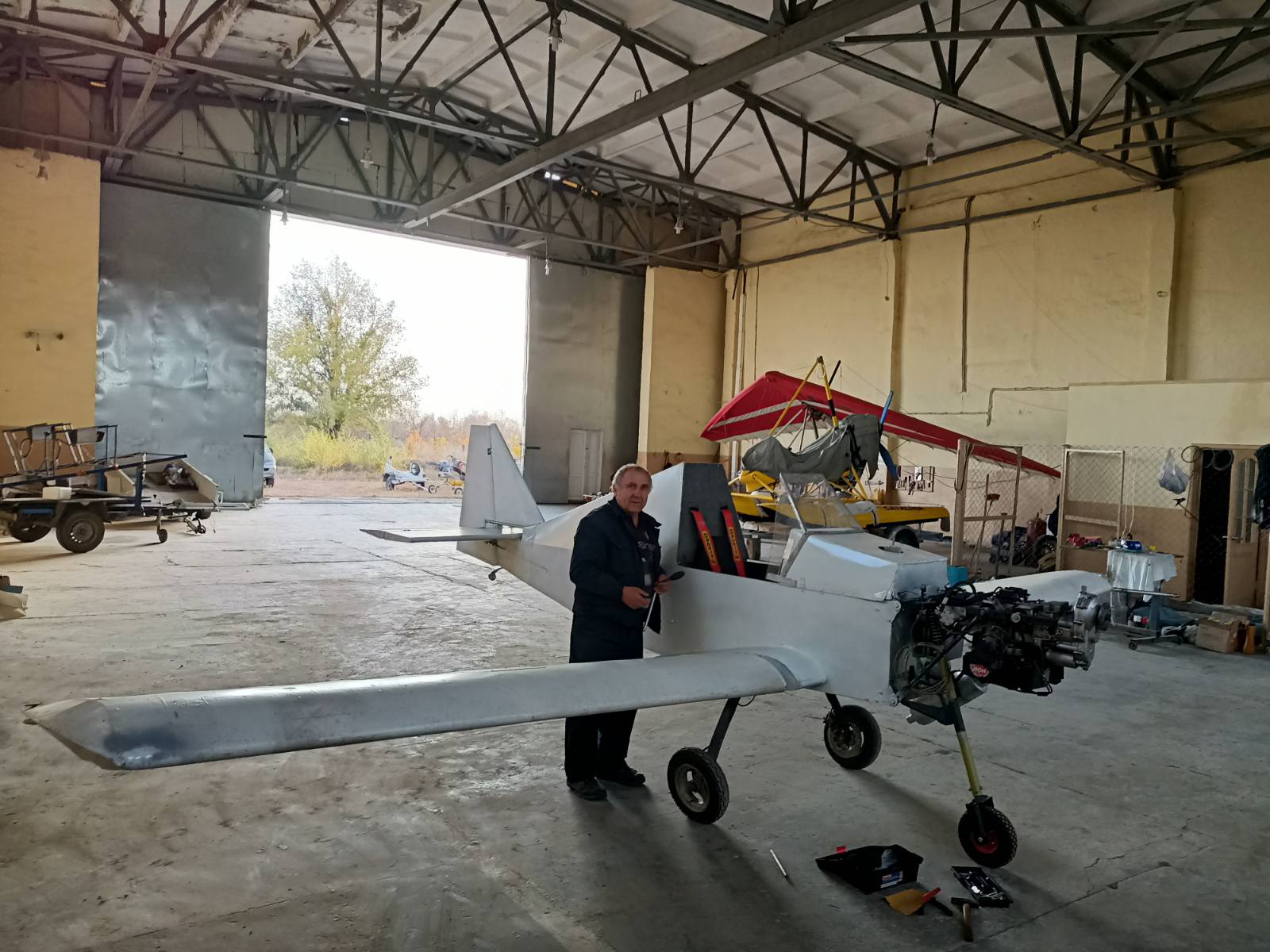

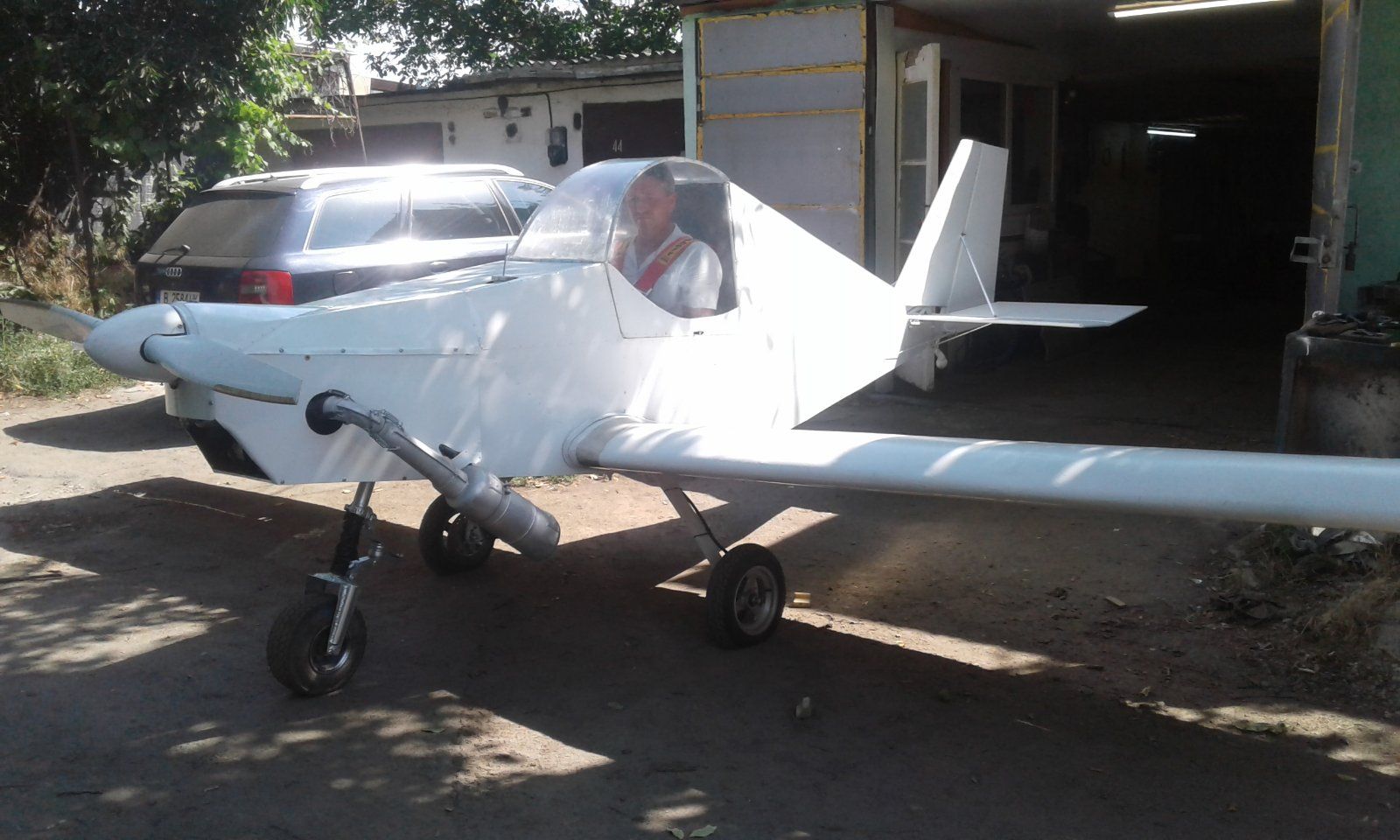

А что у вас за дуга на красном или это закрытая кабина , у Паши был козырёк . ?
У Владимира Ивановича с дутым фонарём и приподнятым под него задним гаргротом самоль стал очень классно смотреться !👍👍👍
А кто-то голосил тут , что нет летающих Арго - да вот они и сколько их уже , и скоро ещё ожидаем как минимум 3 шт. Нас много !!!!!!
Мы тоже тут вот ещё один на подходе для облета в Одессе ожидаем
