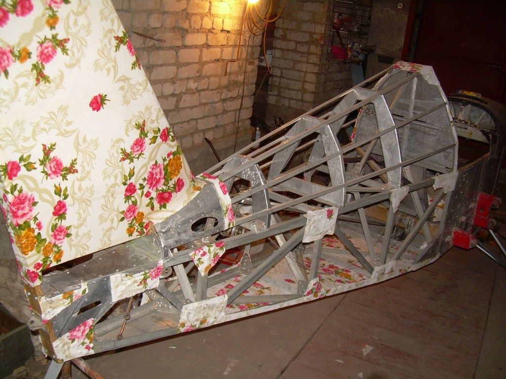

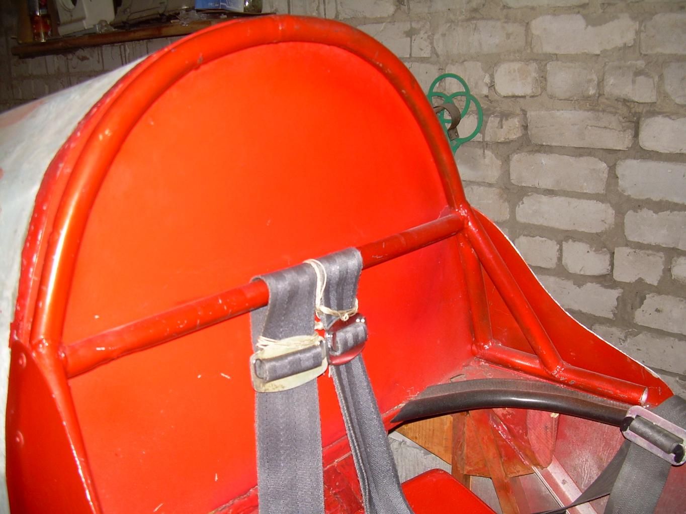

Дуга из стальной трубы на верхних лонжеронах деревянного фюзеляжа при полном капоте на скорости около 90 км/ч деформировалась, но свою функцию выполнила.
Заменяя дерево на металл, учли работу гаргрота в качестве противокапотажной дуги, защищающей пилота.

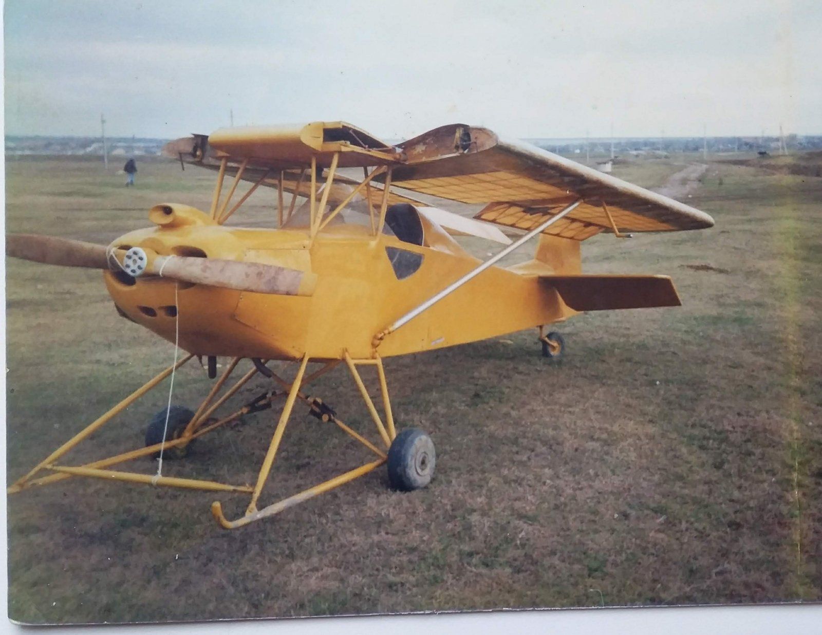

Могу привести самого себя. Мне помогли лыжи, на аппарате что на аватарке. Причём дважды. Первый раз при рулении на задних "задворках" по территории завода по асфальту после дождя, заехал в лужу, думал не глубокая, а там куска асфальта не было и колесо даже не достало дна, выехал за счёт лыжи. Второй раз уже на поле, на первых и последних пробежках. На развороте попал в колею вдоль поля, для меня поперёк на развороте, также лыжа справилась на ура, просто дал газу. Также, лыжи помогали без страха поднимать хвост на разбегах и рулении. Хочу заметить из всех нас пятерых никто не летал (не считая меня дельтапланериста,и очень большим перерывом в полётах на Як12м и то с пятью взлёт посадками и небольшим опытом пробежек на Коршун М) и только вдвоём учились рулить, мне приходилось больше рулить. Так лыжи помогали смело поднимать хвост и лёгким касанием предупреждает об опасности. И также помогает понимать горизонтальное положение аппарата в движении по земле. Также хочу заметить, у нас заведомо были задания по скорости поэтому были приделаны на РУД ограничители типа прищепки. У нас РУД работал как на Як 12, торчал с приборки.
Моё личное мнение и практика - за лыжи в первоначальных занятиях и пробежках и даже подлётах на аппаратах с хвостовым колесом или костылём. Но именно пара лыж,а не одна посередине . В двух случаях аппарат бы просто завалился бы вперёд в бок. Лыжи снимались и устанавливались буквально за одну две минуты,сняв 4 болтика.
