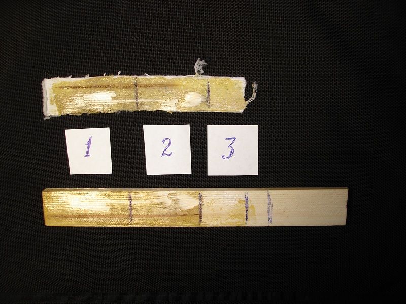

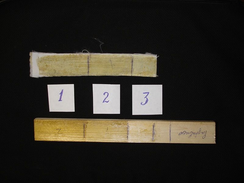

Привёз с дачи РН и РВ. Зима длинная, попробую обтянуть. Для начала протестировал клей "88", его мне посоветовал наш форумчанин Айрат. Итак: ткань - синтетика, "молочка". Дерево - сосна. На фото: эксперимент №1.
Зона 1 обработана антисептиком, покрытие в 2 слоя.
Зона 2 ----- 1 слой.
Зона 3 - чистое дерево.
Нанесение клея: на дерево - 1 слой, на тряпку - 2 слоя. Подсушил-приложил-прикатал. Через двое суток прошёлся горячим утюгом, ещё через день - отрывал.
Результат: в первых двух зонах тряпка приклеилась одинаково хорошо, отдиралась с трудом, вырывая, в некоторых местах, волокна из деревяхи. В третьей зоне оторвалось сравнительно легко, и почти весь клей остался на тряпке. Вердикт: годен для защищённого дерева. Спасибо, Айрат!
Эксперимент №2.
Всё то же самое, но клей разбавлен этилацетатом до более жидкого состояния.
Оторвалось с небольшим усилием. Вердикт: разбавленный клей - какашка!

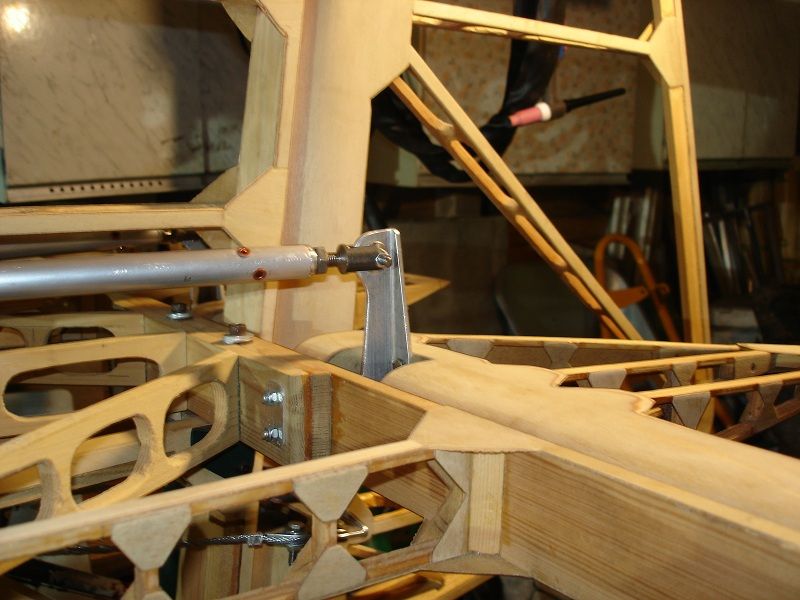

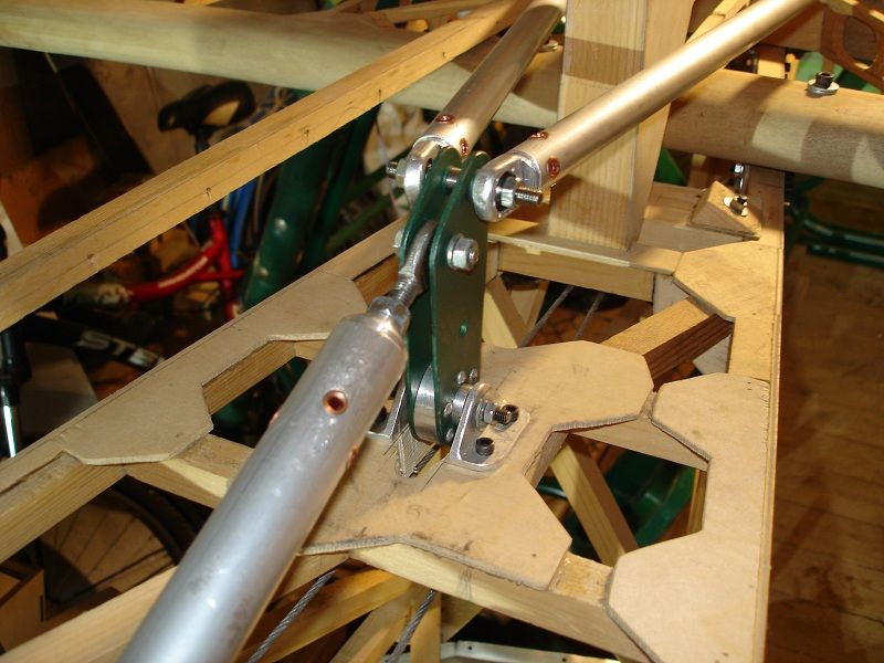

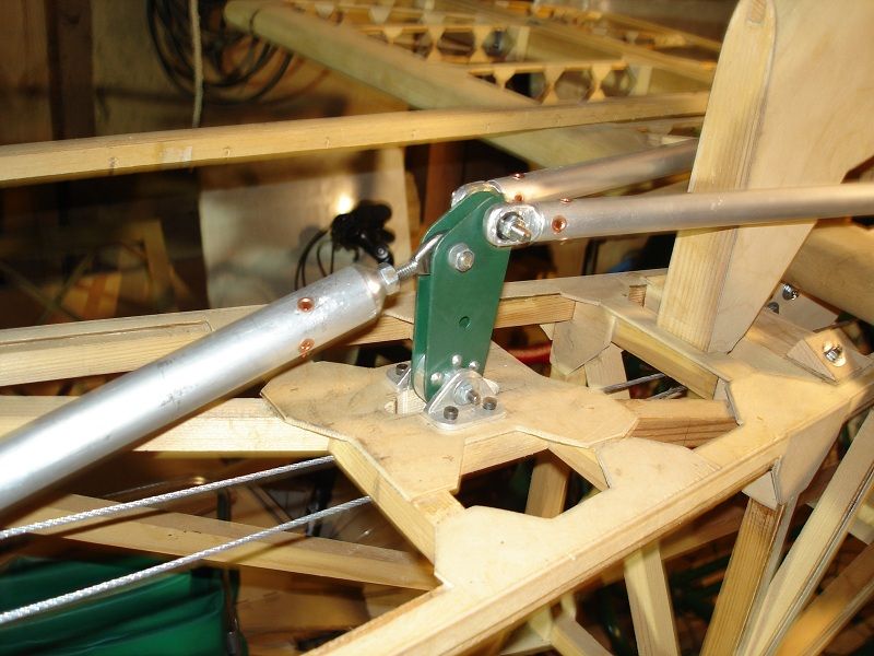

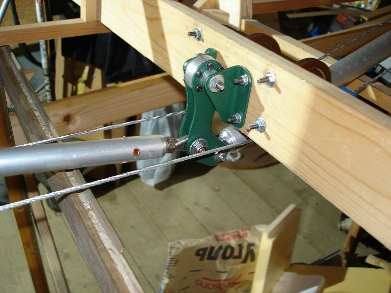

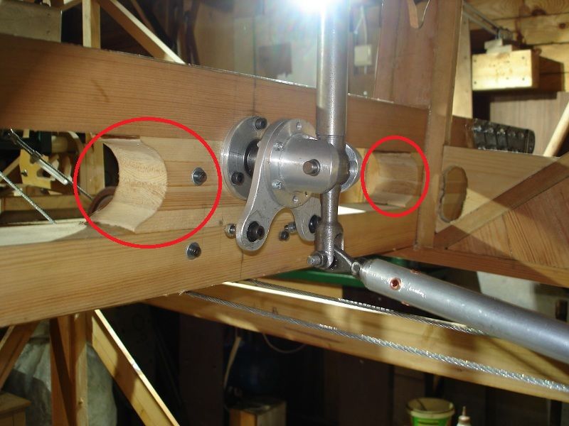

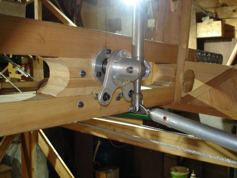

Наконец-то закончилась моя эпопея с управлением. Все эти рычаги-качалки, плечи-углы, подбирались "методом научного тыка". Ход РУС - по 160 мм в любую сторону от нейтрали, элероны и рули отклоняются на нужные углы. Выкладываю фотки для обсуждения. Разумная критика, поправки и рекомендации принимаются. Я ни разу не пилот и, тем более, не конструктор. Поэтому просьба: какашками не кидаться и сортир в ветке не устраивать. Спасибо.
Поторопились вы управление делать. Не рабочее получается.
