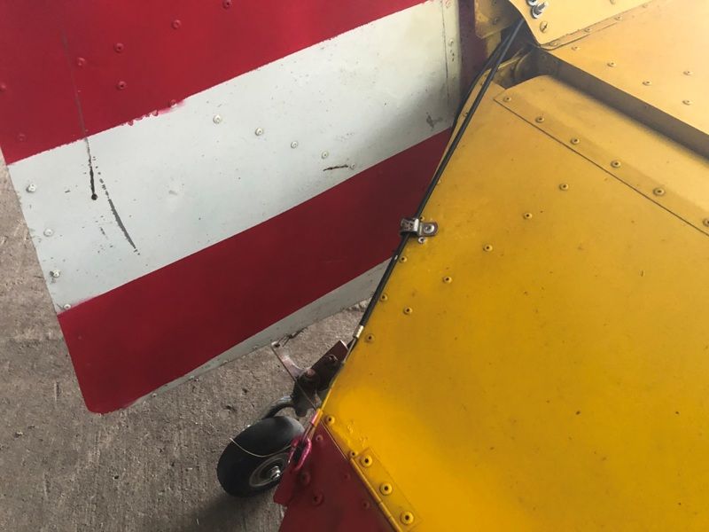

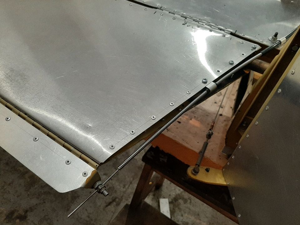

И желательно на конце проволоки сделать небольшой загиб т.к. в случае ослабления гайки триммер будет ещё работоспособен.
Сергей , привод , для перестановки триммера, тросом Боудена (в оболочке) , так ?
Обычно второй конец подпружинивают оськой, которая работает на скручивание. И тогда достаточно, что бы тросик работал только на растяжение. Отпустили чуть, тримерок под воздействием пружинки опустился, а если надо поднять, подтянули рычажок, крутанули колёсико и т.д., зафиксировали и всё, дальше он держится за счёт той самой пружины.

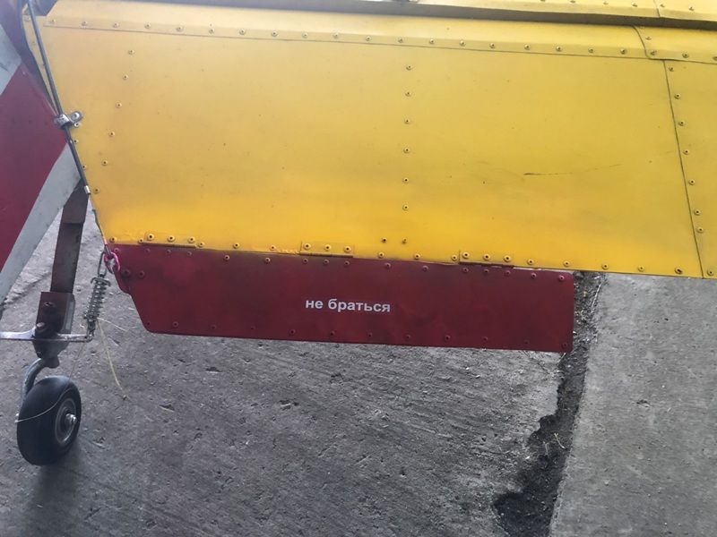

Ну, вроде с недопонимание разобрались. Да, к стати, установил на мой "Арго" тросовой триммер. Схему слизал с "Лешего", который у нас на аэродроме догнивает (хозяин отказался сам триммер продать). Нормально получилось....работает.

Скажите, а почему триммер именно справа а не с лева и почему один?
Справа, потому что так было на Лешем, с которого я схему слизал. 😆 как по мне, так одного достаточно. Хватает
