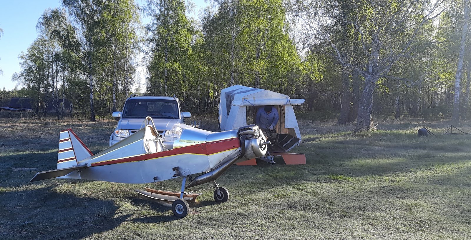

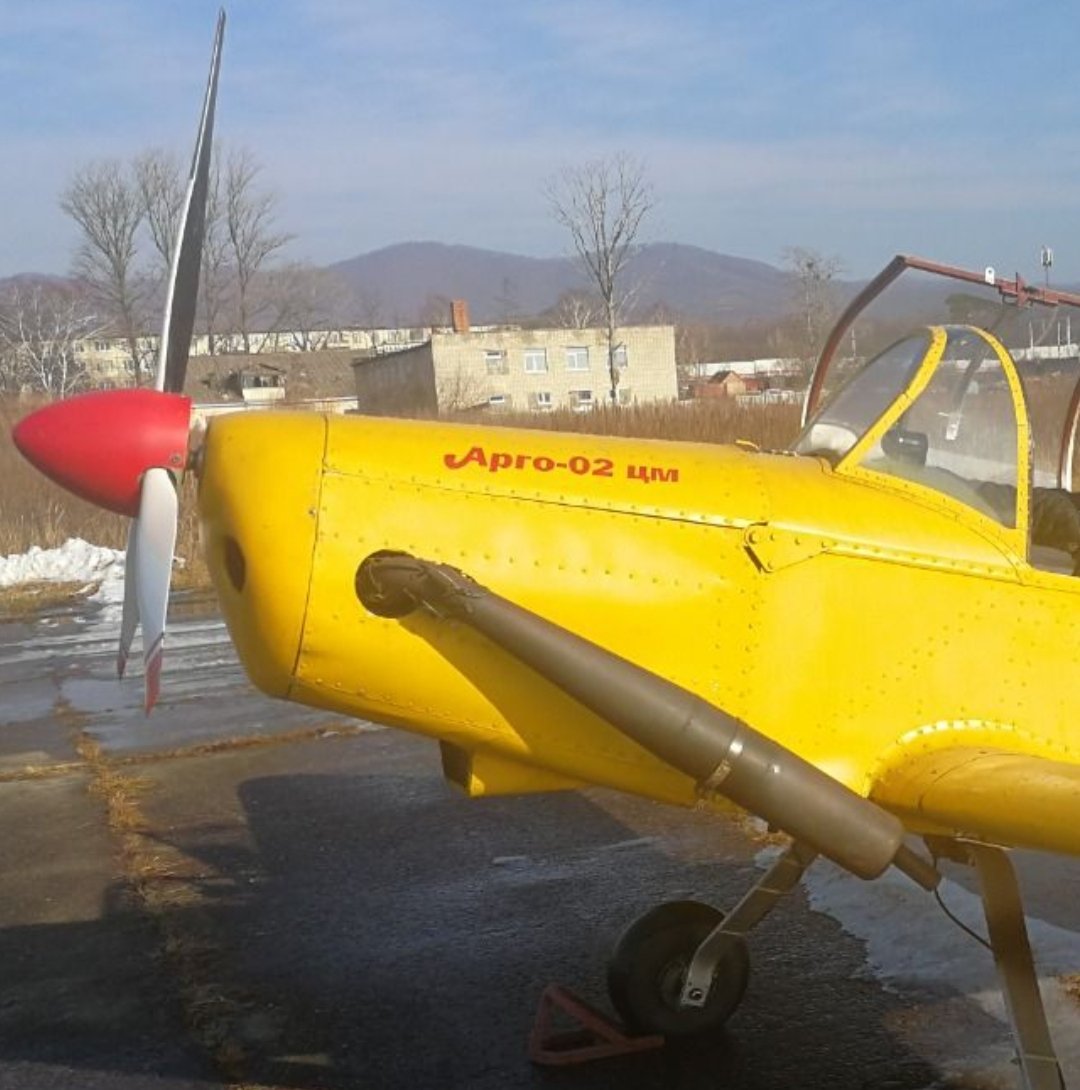

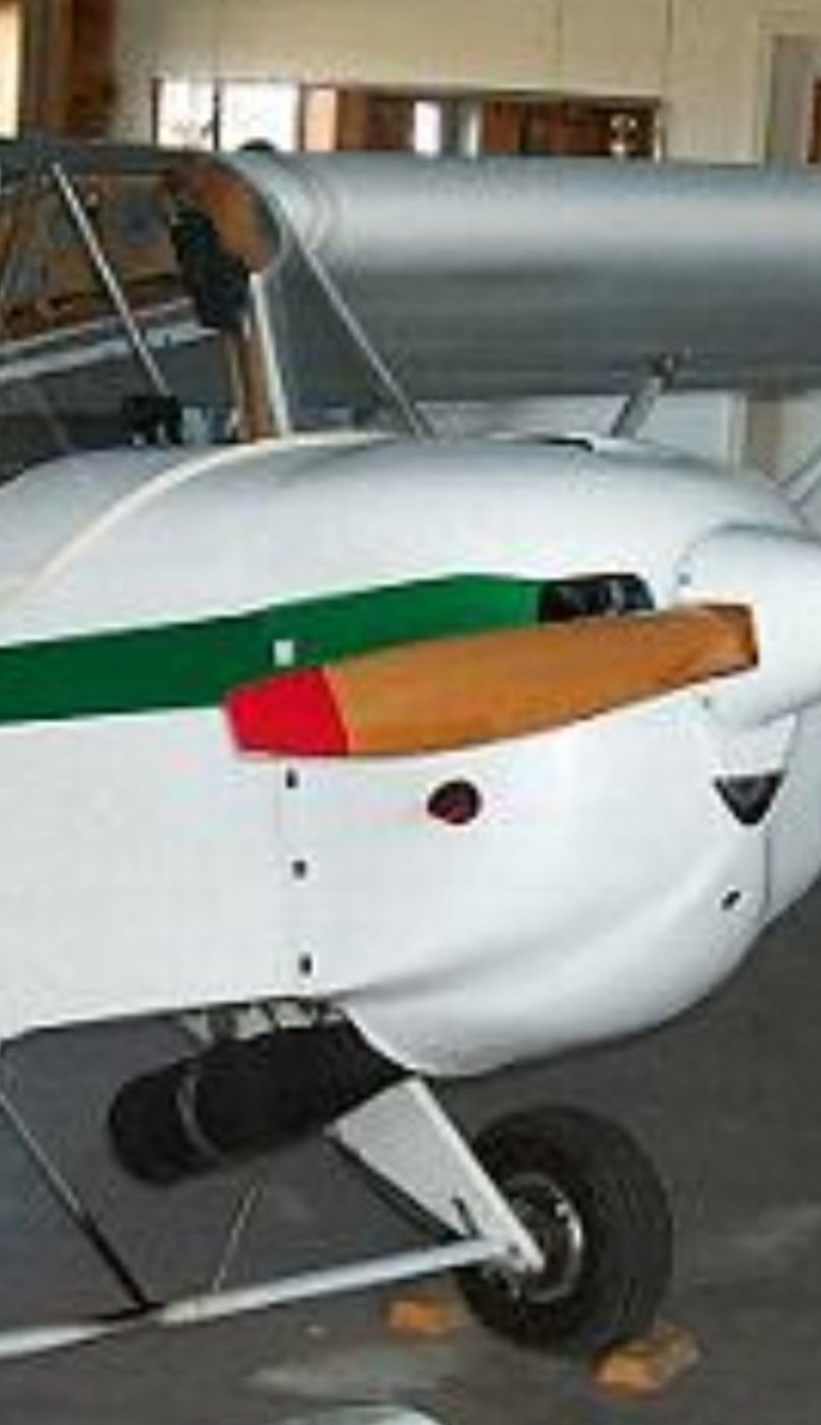

Лучше заморочиться изготовлением экранов, которые можно делать из чего ни поподя и "на коленке", чем ухудшать аэродинамику, которая у Арго и так весьма посредственная.
На первом Арго ничего не торчало.

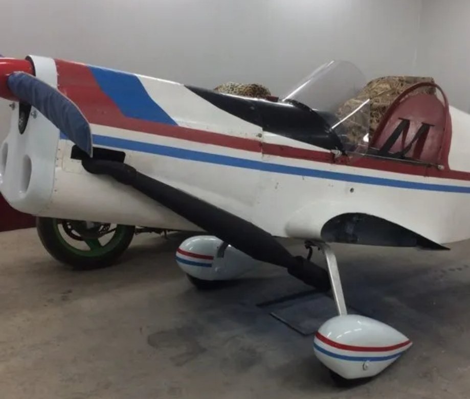

Дальнейшие "художники" не парясь свешивают сбоку здоровенную трубу, ещё и под наклоном. Смотрится инородно на фоне зализанных капотов и обтекателей колёс.
На первом Арго ураловский двигатель был.
Там вообще глушитель был ненужен.
Каждый сам для себя решает, что ему лучше, что проще для реализации и легче по весу. Самолет это сплошные компромиссы.
Обтекаемый глушитель не сильно ухудшит аэродинамику.

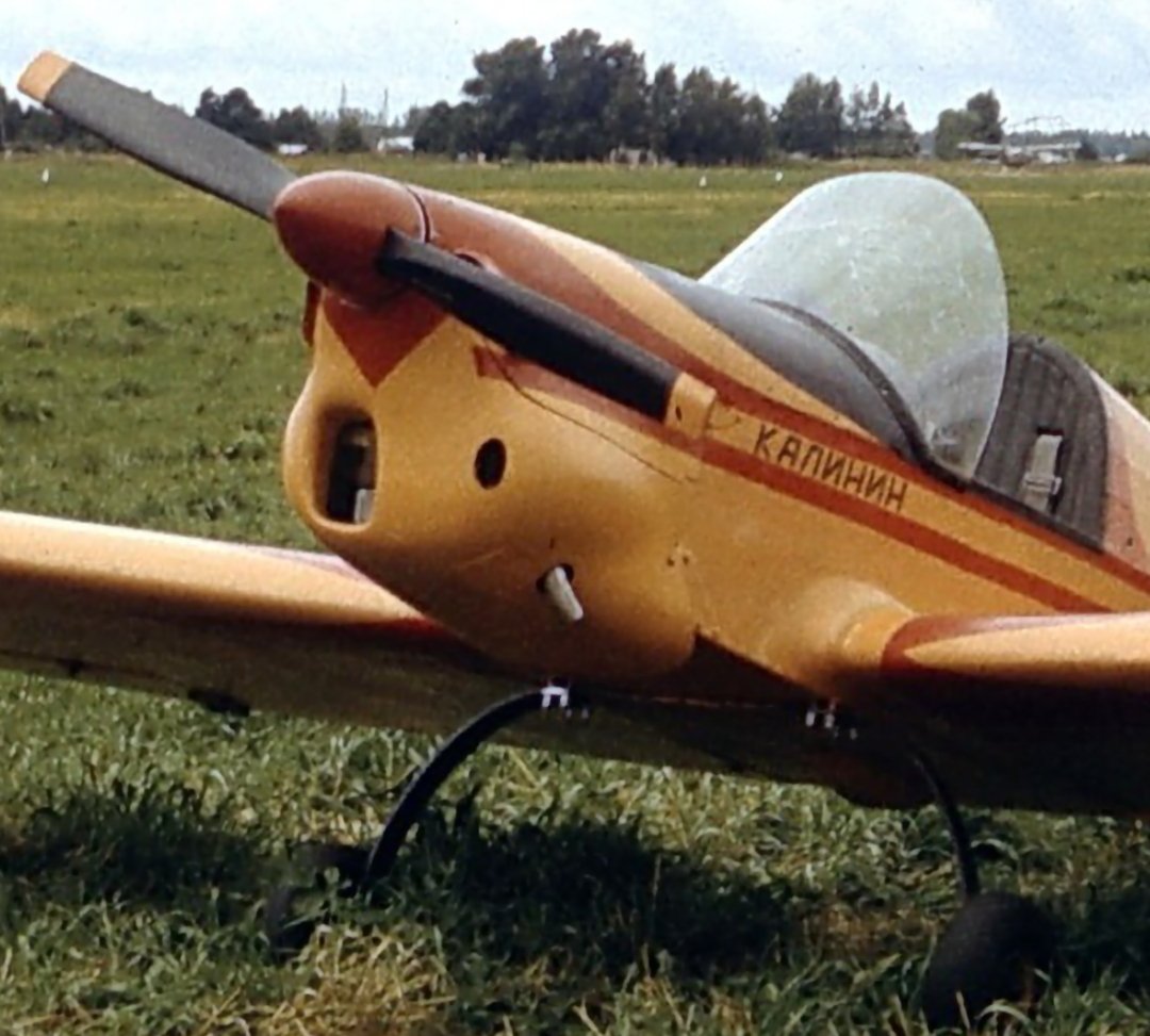

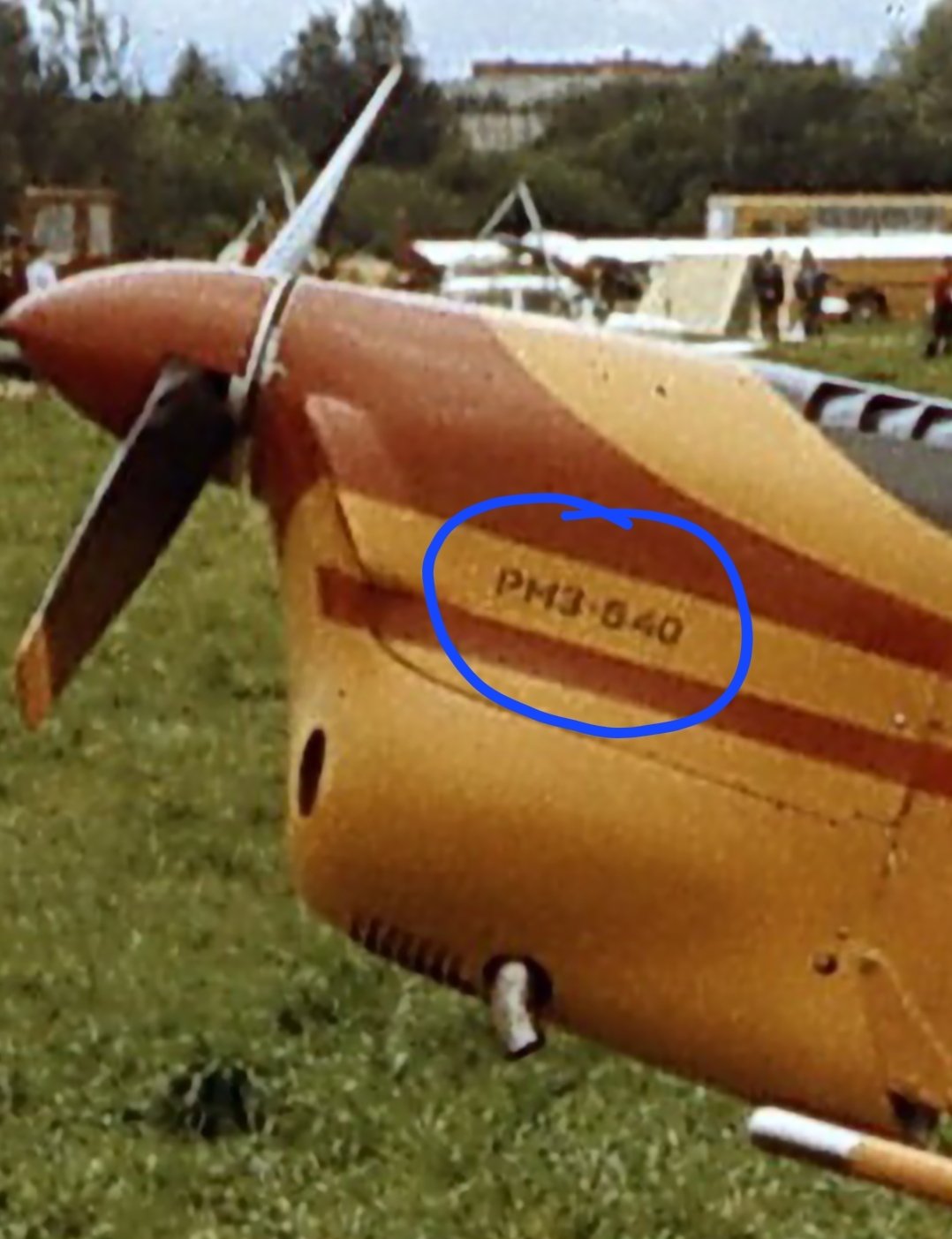

На первом, да. Только он тут не при чём.
Человек спросил про двухтактник. Я показал картинки с РМЗ-640.
Имеющий глаза - да прочитает букавы, и да разглядит цилиндры с рёберами 🙂
Картинки с Уралом у меня тоже есть. Капоты сильно разные.
Покажите что это такое - обтекаемый глушитель.
Круглая толстая труба поперёк потока - это плохооптекаемое нечто.
Вполне обтекаемый вид

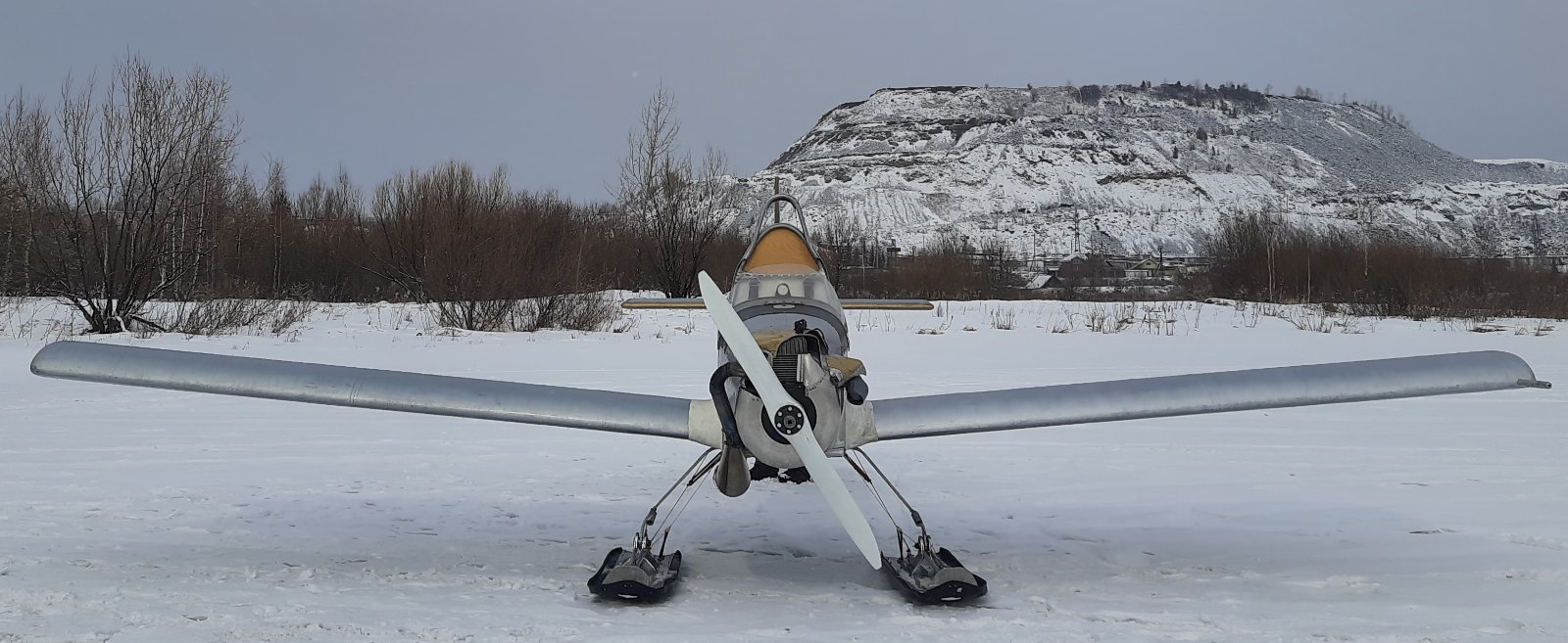

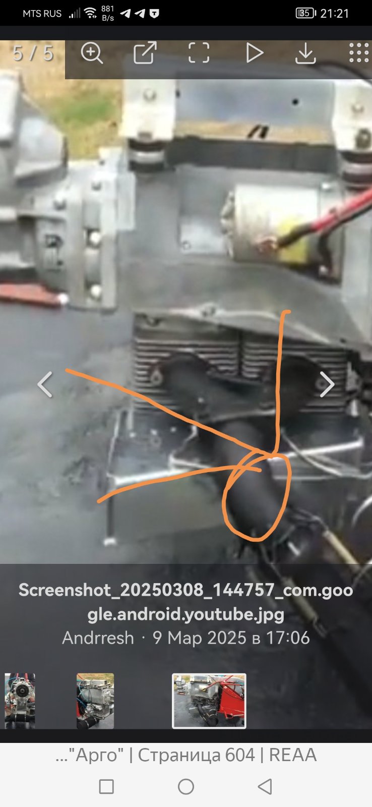

Что хотим?
Да все бонально просто. Хотим что то подобное вот этому.
Только у нас хирт по слабже 52силы. Ну поляна позволит и долго бежать и подходы свободные. Но все же посоветовали серьезно отнестись к охлаждению, так как двигатель будет по нагруженее чем у Олега Ф. с Кингисеппа. Он на 300метров за 1,5 мин заскакивает и далее номинал плюс потоки. А нам надо чтоб температурный режим минуты три держал на взлетном.
У него вентилятор отключен и 1,5минут хватает без перегрева, далее говорит что начинает греться и приходится продолжать в номинале. У нас выйдет что это будет на 150метров. Маловато. Вот и заморочились.
Есть твердые убеждения не отключать обдув и просто подвести забираемый воздух к вентилятору и тогда все гуд. Даже и 5минут можно на максимуме.
А есть мнения, в том числе В. П. Лапшин. Что скорости 80км вполне хватит на обдув. Только надо по колдовать. Да к стати еще мощьность не будет затрачиваться на вентилятор.
Ну наверно придется эксперементировать.

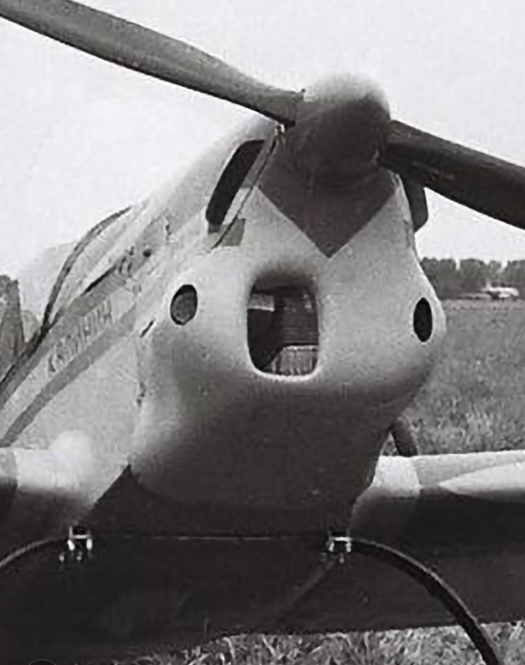

Требования к закапочиванию высокие. Хочется парить при выключенном маторе. У Олега, с его слов, это выходит без особого труда. Вот данный капот впечатлил. Еще бы разобраться что там и как.
Вот кажется обдув подключен и к нему идет воздуховод. А может кажется . Дифлектор с целиндров снят и непонятно. В живую бы посмотреть.
Да нет....здесь охлаждение набегающим.Боюсь ошибиться,но мне кажется вы приняли за воздуховод балку моторамы...нет?
Ну эти два входа я так понимаю на головки в большей части, а целиндры прямого обдува похоже. Второму то хватит? Может ко второму окно слева органтзовать и тогда....
А близость глушителя не критично по нагреву воздуховода

Да и в принудительном обдувается примерно такая же часть ,выход глушителя не под кожухом охлаждения (ротакс 503)
На цилиндры надо со стороны ввхлопа подавать воздух. Иначе со стороны карба дудут цилиндры переохлаждаться. Там ведь и топливной смесью охлаждается. И карбюратор может подмерзать. А состороны выхлопа перегреваться. От этого коробление цилиндров происходит.
Поэттму воздух всегда подается со стлроны выхлопа.
А коллектор можно и экрнировать сделав вокруг него кожушок, чтобы поток шел сверху и снизу него на цилиндры.
Если приглядеться на нижнем фото, видно два захода воздуха на цмлиндры.
Один сверху, второй поменьше снизу.
Там еще стартёр пришлось обходить, поэтому узенький, но там и этого достаточно.
Под штанами коллектора есть перемычка, соединяющая эти два канала и выравнивающие напор в ребрах охлаждения.
