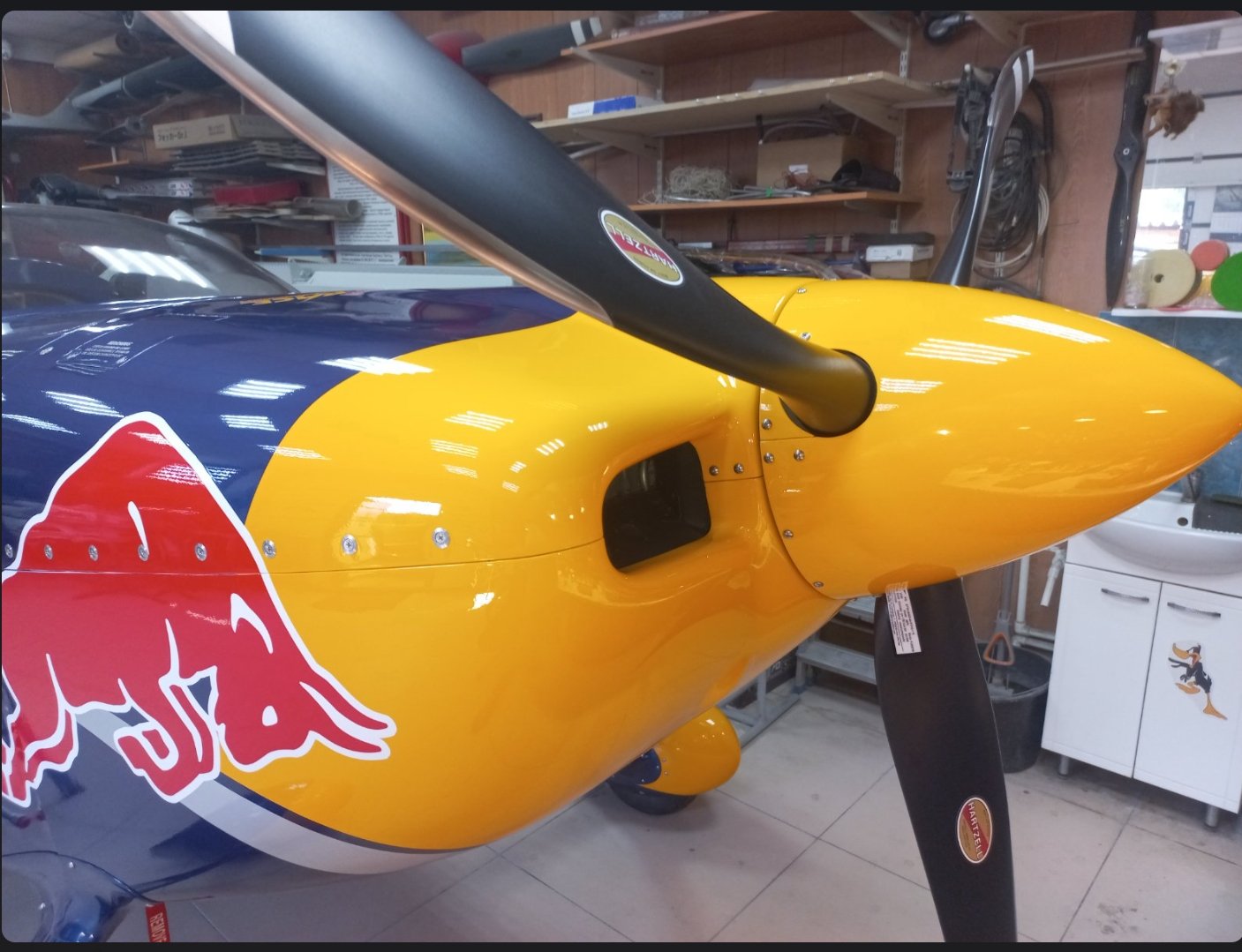

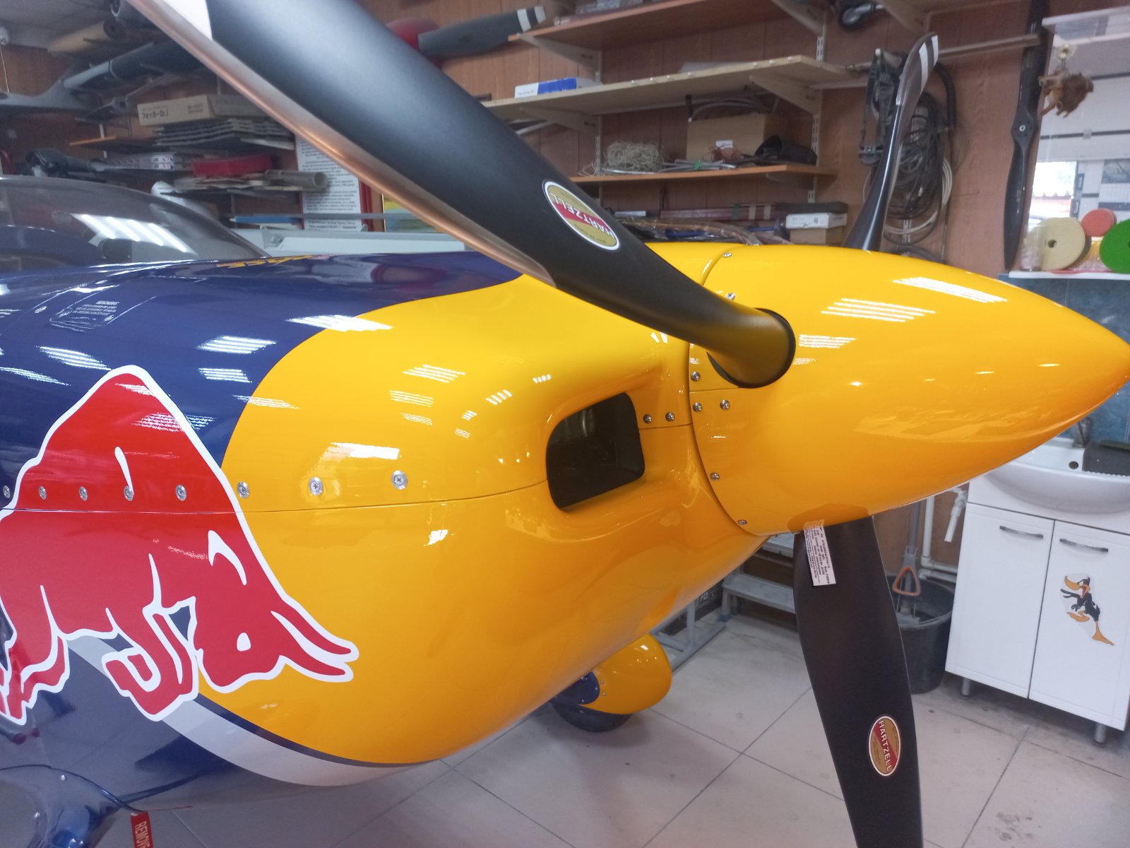

А выглядеть готовый после 2-4 месяцев будет примерно так, работа по постройке самолета должна включаеть покраску?
И какими будут характеристики?
Или он просто сможет оторватся от земли? Будет ли настроена система охлаждения, воздуховоды под капотом?
Вы делали уже что то подобное за 4 месяца!
Конечно если делать 10 шт. , то можно попробовать уложится за 40 месяцев, но это немного другое.
Вид конечно потрясающий!Но зачем самолету так выглядеть, если для музея только.Самолет это рабочая лошадка ,после первого же полета будет весь измазан насекомыми.Далее пойдут затирки от всякой травы,чехлов и пятна гсм.Блеск уйдет быстро. 1.5 мес конечно сказки о строительстве. 3-4 нед. уйдет только на обшивку самолета тканью ,эмалит и покраску всего его.За пол года можно сделать с ежедневным трудом по 6-8час.
