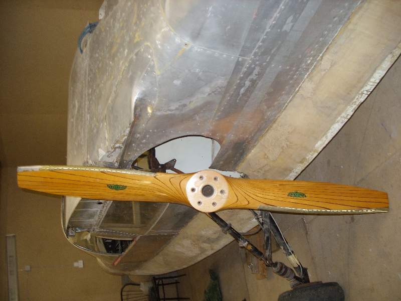

А фанера есть в наличии 3мм. По чертежам для обшивки кабины нужна 2.5мм. Может 3мм использовать?
Конечно можно, я использовал 3мм 1/2 сорт мебельная- без сучков, и отлично кстати очень легкая была.
    44,6 КБ · Просмотры: 237
В свое время клеил борта фюзеляжа 3мм фанерой.Очень даже хорошо получилось.А сошлифовывать-это нонсенс.Там хорошо если всего три слоя будет и то очень рыхлые,если не авиафанера.После шлифовки прочность будет вряд ли больше картона.Бессмысленно в общем.
