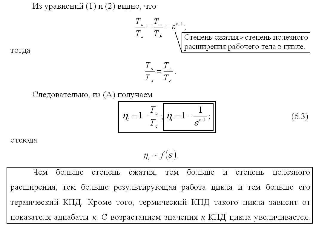

Минипропеллер при той же подводимой мощности будет создавать больший разгон струи ....увеличивать кинетические потери пропорциональные квадрату скорости истечения...будет бесполезно греть атмосферу в процессе диссипации...в результате тяговый КПД  падает.
И раз Вы, @ Ветрослав Полетадзе, разбираетесь в термодинамических тонкостях энергии Гиббса, то для Вас не составит труда разобраться с простейшей формулой КПД цикла (для ПВРД и ПуВРД)
    80,6 КБ · Просмотры: 149
