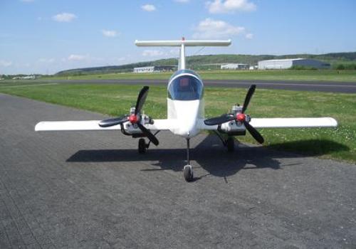

Возможно ли установить на данный аппарат один более крупный мотор, с некоторой переделкой фюзеляжа спереди и с сохранением весового баланса, конечно же?
Ну, нечто по такому принципу

Один двигатель, при том же весе, всегда мощнее, чем два.
Двигатель в 40 сил легче достать, да и стоить будет дешевле, нежели два Хирта.
    61,5 КБ · Просмотры: 134

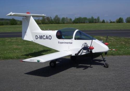

1. У "Кри-Кри", струи от винтов не обдувают фюзеляж,следовательно меньше потери КПД винтов и соротивление ф-жа.
2.Развалится массовая и аэродинамическая компоновка (фюзеляж будет длиннее,тяжелее и т.д.)
3. Подобный самолёт уже был (А-11), ЛТХ хуже при большей мощности двигателя.
4. Почти такой самолёт сделан самим Коломбаном.Это-"Люсиоль".Он крупнее,тяжелее,проще конструктивно,и имеет почти такие же ЛТХ.
2 Хирта Ф-36 без редукторов весят 19 кг,стоят 80 т.р. ЕМНИП! Какой дешёвый и надёжный 40-сильный двигатель такой массы и за такие деньги  вы знаете?
1 Фюзеляж только укоротится. Добавится пластиковый капот. Цилиндры будут торчать несколько по иному, в других местах.
2 Пропеллеры остаются на месте.
3 Ну да, на счет цен я был плохо информирован. Вижу, что с моторами довольно туго. Начал сомневаться в целесобразности маленьких аппаратов.
Укорачиваться ф-жу некуда. Масса СУ будет больше+проблемы с охлаждением.
В общем,преимуществ не просматривается.И не в ценах тут дело.
Не. Тут я не соглашусь. Фюзеляж прекрасно обрезается как раз позади крайней линии моторов и, на новую мотораму по идее запросто устанавливается хоть рядник, хоть оппозит типа Hirth-f23, охлаждение которых никак не страдает, поскольку аппарат скоростной.
Надежность конечно же в минус, из за ремней или другого типа передачи до пропеллеров.
