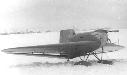

Легкий спортивный самолет БИЧ-20 "Пионер".
Легкий спортивный самолет БИЧ-20 "Пионер". :: Легкий спортивный самолет БИЧ-20 "Пионер". Разработчик: Черановский Страна: СССР Первый полет: 1938 г. В середине 30-х годов в СССР над проблемой
Интересно. Как я понимаю он полностью собран из деревянных реек которые скрепляются стальными уголками. Если так результат в 55 кг действительно впечатляетНадо соблюдать культуру веса , как у АВФ-10 . В соответствии и выбирать технологию ! 😉 Вес 55 кг .

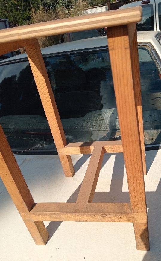

"удочки" это ты про композитные трубки? Делать их очень легко, покупаешь люминевую трубу нужного "внутреннего" диаметра. Стекло однонаправленное (карбон, арамид и тд") Смолу и термоусадочную пленку. Далее люминевую трубу покрываешь разделительным слоем, можно просто хозяйственным мылом, пропитываешь нужный отрез ткани смолой и плотно наматываешь на трубу, которая люминевая, ну и сверху термоусадочной пленкой обматываешь, закрепляя края скотчем. Пропекаешь в термошкафу и получаешь оч качественные композитные трубкиСогласен со всеми доводами про удочки в конструкции пчелки. Да они определенно прочнее и легче чем гаражный стеклопластик. Но собираются воедино они как раз с помощью этого гаражного стеклопластика. Какой толк будет от их прочности если конструкция развалится по узлам? В плане веса конечно да, у пчелки преимущество. В любом случае хочу проверить мою технологию, в гараже уже сохнет тестовая пеноплексовая "табуретка" на днях оберну ее стекломатом и уже сделаю вывод о весо-прочностных характеристиках этой технологии.

В домашних условиях замаетесь с одним стержнем, а их десятки. Потому лучше балка, а не ферма. Пенопласт может придать устойчивость лонжеронам, т.е. их можно делать тоньше. Стенка из пенопласта тоже воспринимает часть нагрузки (до 2кг/кв.см.)
А то что материал - сопля, так в большом объёме он будет работать хорошо, запас прочности будет большой и не так критичны мелкие огрехи.

Кстати, насчет печи и термопленки. Как я понимаю смысл этого процесса в уменьшении расстояния между слоями то есть термопленка спрессовывает композит и одновременно с этим из смолы выветривается/высыхает влага. Что это в первую очередь дает? Прочность или легкость? Все таки хочу получить монолитную конструкцию, а шкаф таких размеров я вряд ли найду. План таков - сделать многократно выше описанную ферму из пеноплекса, обмотать стекломатом {теперь получается его еще надо постирать в ацетоне}, замазать эпоксидкой покрыть термо пленкой и усердно посушить строительным феном {как я понимаю это надо делать на улице и в ОЗК}. Как считаете это может дать результат приближенный к вышеописанному методу с алюминием и шкафом?"удочки" это ты про композитные трубки? Делать их очень легко, покупаешь люминевую трубу нужного "внутреннего" диаметра. Стекло однонаправленное (карбон, арамид и тд") Смолу и термоусадочную пленку. Далее люминевую трубу покрываешь разделительным слоем, можно просто хозяйственным мылом, пропитываешь нужный отрез ткани смолой и плотно наматываешь на трубу, которая люминевая, ну и сверху термоусадочной пленкой обматываешь, закрепляя края скотчем. Пропекаешь в термошкафу и получаешь оч качественные композитные трубки

нет, термопленка тут не поможет) в таком случае делается вакуумный пакет. Но тут уже нужны навыки, после укладки и пропитки стеклоткани, поверх композита укладывается ткань, которая называется жертвенной поверх ее ткань похожая на синтапон ( можно просто синтапон, и специальная сетка, типа стекловолоконной строительной. После этого откачивается воздух, и пакет запрессовывает композит на форме, одновременно откачивая излишки смолы через жертвенную ткань в "синтопон"Кстати, насчет печи и термопленки. Как я понимаю смысл этого процесса в уменьшении расстояния между слоями то есть термопленка спрессовывает композит и одновременно с этим из смолы выветривается/высыхает влага. Что это в первую очередь дает? Прочность или легкость? Все таки хочу получить монолитную конструкцию, а шкаф таких размеров я вряд ли найду. План таков - сделать многократно выше описанную ферму из пеноплекса, обмотать стекломатом {теперь получается его еще надо постирать в ацетоне}, замазать эпоксидкой покрыть термо пленкой и усердно посушить строительным феном {как я понимаю это надо делать на улице и в ОЗК}. Как считаете это может дать результат приближенный к вышеописанному методу с алюминием и шкафом?
Не очень понял в чем разница почему в первом случаи подходила печь и пленка а во втором нет? в первом имелась ввиду эпоксидка а не полиэфирка или вариант с феном не подойдет нужна только печь? И можно комментарий на счет вредности, насколько все это страшная штука?нет, термопленка тут не поможет) в таком случае делается вакуумный пакет. Но тут уже нужны навыки, после укладки и пропитки стеклоткани, поверх композита укладывается ткань, которая называется жертвенной поверх ее ткань похожая на синтапон ( можно просто синтапон, и специальная сетка, типа стекловолоконной строительной. После этого откачивается воздух, и пакет запрессовывает композит на форме, одновременно откачивая излишки смолы через жертвенную ткань в "синтопон"
По полиэфирке, время полимеризации у нее оч маленькое, так что дай бог успеть докатать то что делаешь, про вакуумный пакет можно забыть) Стоит ли использовать полиэфирные смолы? не знаю.... с одной стороны полиэфирка дает менее качественный композит, с другой... лет 10 назад сделал защиту картера для нескольких гоночных авто из стекломата, они пережили и 3 и 4 и 5 мировые войны) а может еще парочку и до сих пор живые.
