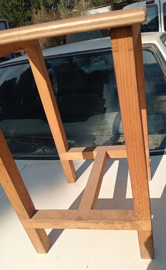

На данном этапе лучше позаботиться о циркулярке и прочем инструменте для дерева. Я собрал экспедиционный морской каяк по моему проекту, 5.2 метра, с возможностью комфортно выспаться внутри в сухости, имея только электролобзик, будучи бедным - беднее некуда. Материалом служили 60см обрезки досок двадцаток и полиуретановый клей. Под конец ламинировал его без запрессовки. Масса вышла в два раза легче чем аналогичной длины полиэтилен.
Это хорошее вложение, вложение в древесину. Освоив циркулярку современную, сможешь делать окна, шкатулки, табуретки, и прочие интересные вещи. Стеклоткань с эпоксидкой - минус здоровья, ноль заказов от соседей, сомнительный результат.
Была изготовлена из строительного мусора, держалась даже без клея. Чистая циркулярка, ничего кроме циркулярки.

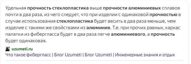

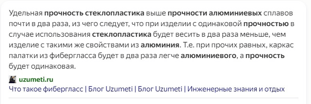

Бред. Чтобы сделать конструкцию из композита легче дюралевой - надо очень сильно постараться и с конструкцией и с технологией.
Су-26 с композитным крылом, оперением и общивкой 800 кГ. ДюралевыйАкробат МАИ (ныне Juka) с той же силовой установкой и перегрузкой 720 кГ.

во первых))))) ничего не "высыхает" Процесс называется полимеризацией. Пропитал-намотал даст оч хреновый результат, по сути выброшенные деньги. И даже вакуум от пылесоса дасть несравненно лучший результат чем пропитал намотал
видишь ли, чем меньше связующего, тем качественнее ламинат...И хорошая смола отличается от плохой тем, что качественная дает отличный результат при 5 процентах связующего по отношению к наполнителю Или ты думаешь что производители боинга , при изготовлении крыла в автоклав засовывают крыло от нехер делать? ЗЫ стекломат используется для работы с полиэфирной смолой, сама суспензия, которой опрыскивают стекломат для скрепления волокон между собой, рассчитана для того что бы растворятся в стироле. В эпоксидах она буть чужеродной и будет выдавливаться Для эпоксидов используются нетканные ткани. А уж если оч надо использовать стекломат, то его надо предварительно обработать ацетоном, что бы вымыть замасливатель рассчитанный на моностирол

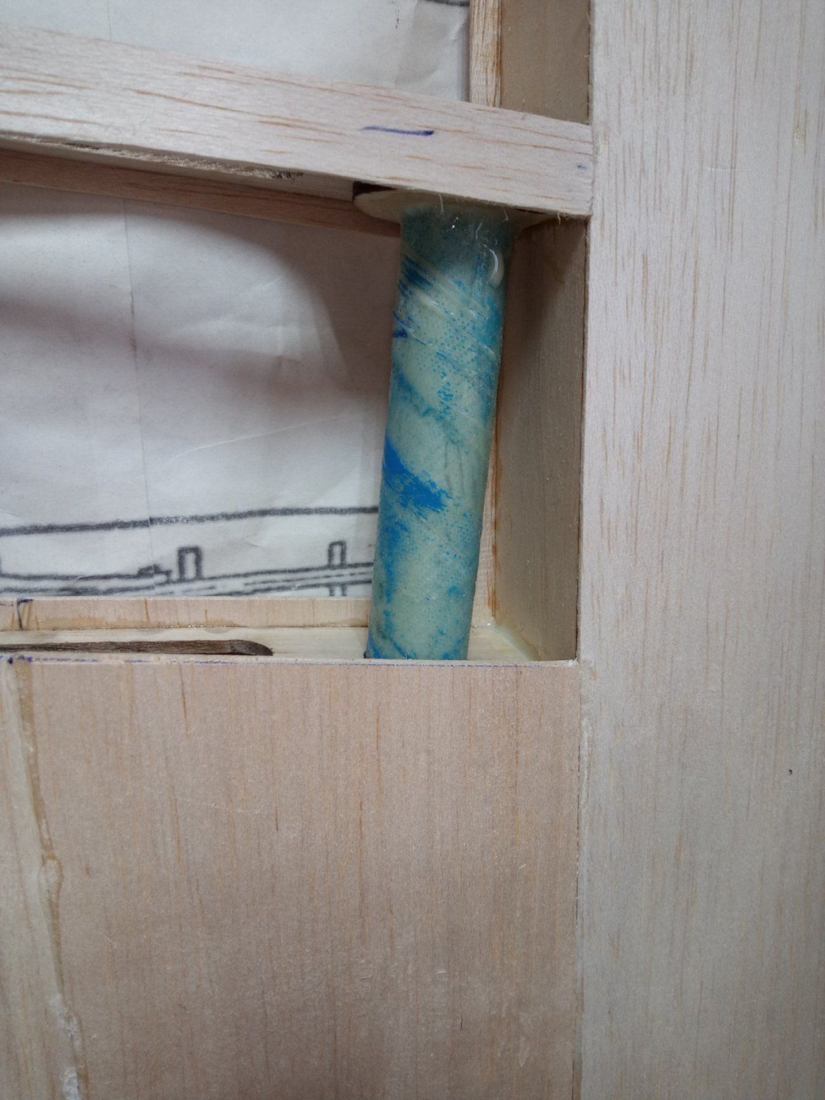

Может пригодится кому. Я когда клеил пеналы под усиливающую трубу, в крылья радиоуправляемых моделей, делал так. Трубку жирно намазывал детским кремом. Потом один-два слоя тонкого лавсана( он кремом очень хорошо фиксируется). Затем необходимое количество пропитанной смолой стеклоткани и сверху все это безобразие ( прямо по смоле) очень плотно обматывал скотчем. После высыхания с трубки слетает на ура. Сам пенал очень крепкий. Пару минусов:-это могут остаться кусочки лавсана внутри и не идеально ровная наружная поверхность.
