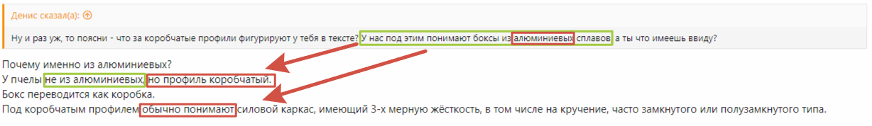

Дабы не вводить в заблуждение собеседников, к фюзеляжу в этом контексте применяют слова "поперечное сечение" или просто "сечение".
А слово "профиль" понимают либо как "аэродинамический профиль", т.е. сечение вдоль потока (общепринятое), либо как материал "коробчатый профильный прокат". Это сложившиеся речевые обороты и термины.
Пользуясь словом "профиль" как-то иначе Вы вводите в заблуждение собеседника, а тут и без этого полно сложностей, от этого и резкая реакция.
Ну теперь когда вы поняли, что я имел ввиду (что фюзеляж должен иметь пространственную форму в виде яйца или хотя бы коробки для обеспечения пространственной жёсткости), можете сказать как мне следовало выразиться чтобы все поняли?

Так сразу и не объяснить. В описанном ниже случае все поняли что Вы описываете, но не согласны с терминологией, т.к. это вводит в заблуждение.
Какие конкретно мои два высказывания - ложные?
Итак. "у пчелы коробчатый профиль". Как видите все понимают что "она изготовлена из алюминиевого проката". Поперечное сечение не коробчатое, а прямоугольное, или треугольное, или трапецевидное. Коробчатая форма да, но не профиль, т.к. термин "профиль" относится к сечениям, а не к трёхмерным предметам.
Т.е. изречение ложное.
"Обычно понимают" иначе чем Вы подумали, значит опять ложное изречение.
Можно использовать и стальные трубы прямоугольного сечения, значит Денис тоже допустил ошибку, но не принципиальную в обсуждаемом контексте.
Если есть понятие поперечного сечения, то зачем нужно слово профиль?
Ложным является применение к изречениям термина "ложный" по той лишь причине, что некое слово было употреблено в непривычном контексте.
Типа, если человек использует термин в непривычном контексте, значит он лжёт...
Не надо так
Ложный = противоречащий истинному. Этот термин применяется к изречениям. Прочитайте про законы логики Аристотеля.
