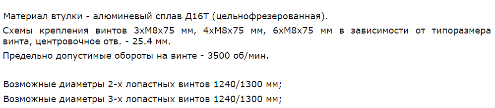

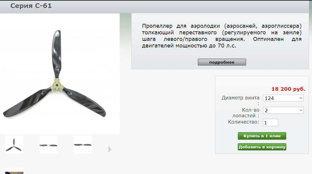

Порекомендуйте где брать 3-х лопастной . шаг 0.7 диаметр 1-1.05м мощность 50лс...... спасибо . а то насчет воза и тележки весьма не соответствует выдаваемой в поисковике информации. И желательно тыщ до 15ти а не за 35ть
Чтобы винт был с указанными геом. параметрами, он должен крутится с определёнными оборотами, ибо мощность винта (потребляемая) находится в кубической зависимости от оборотов. навскидку предполагаю, что это будет 4 тыс. об/мин.
Серийно такой винт никто не делает, так что возможно только по индивидуальному заказу, и это будет дороже, чем 35 тыр.😎

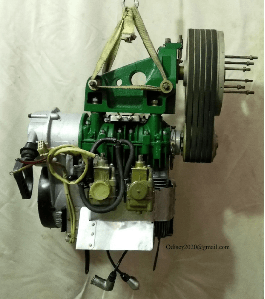

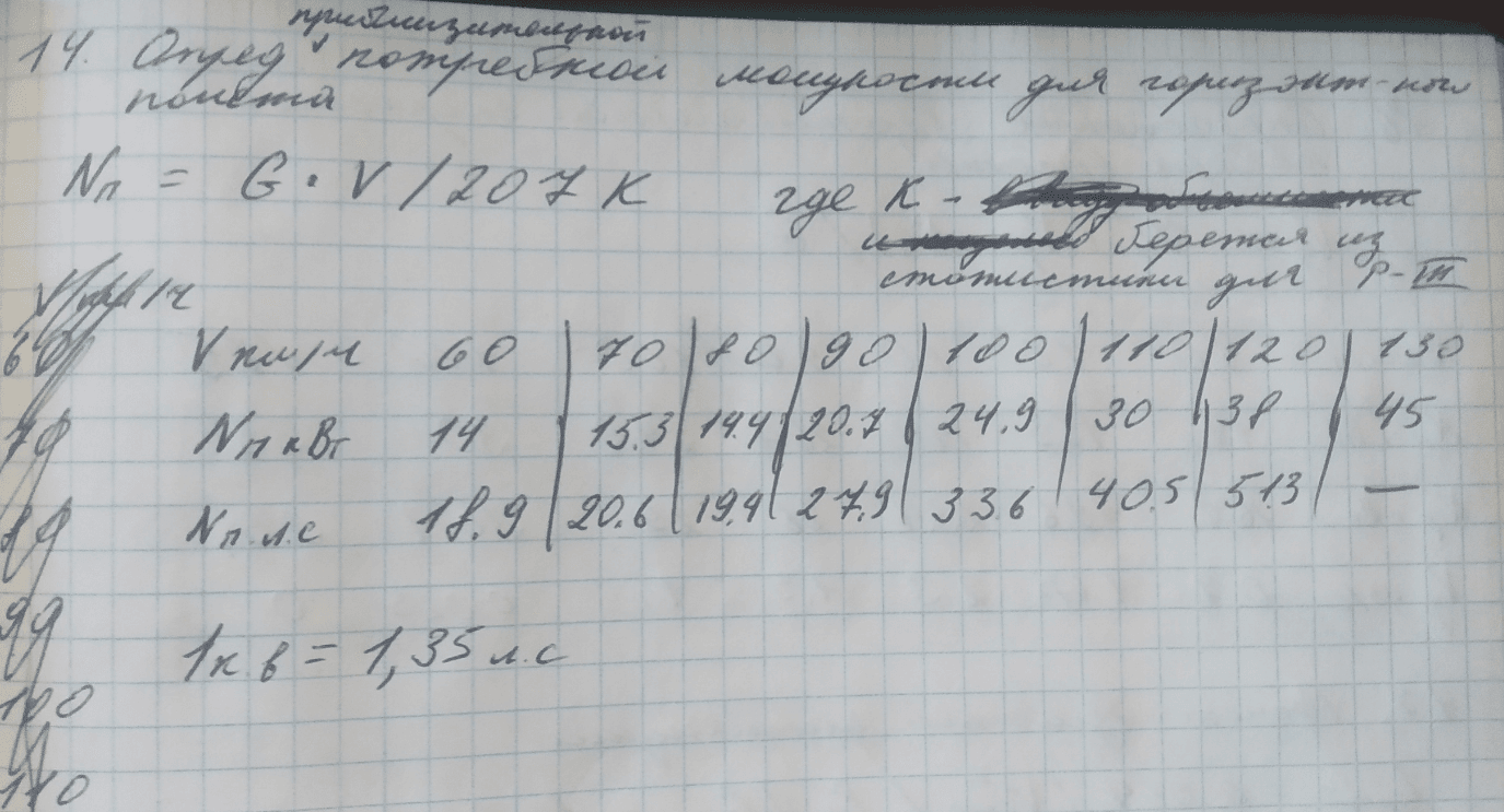

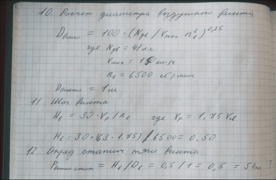

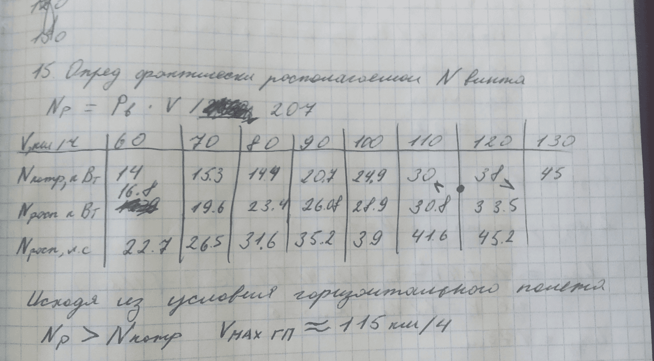

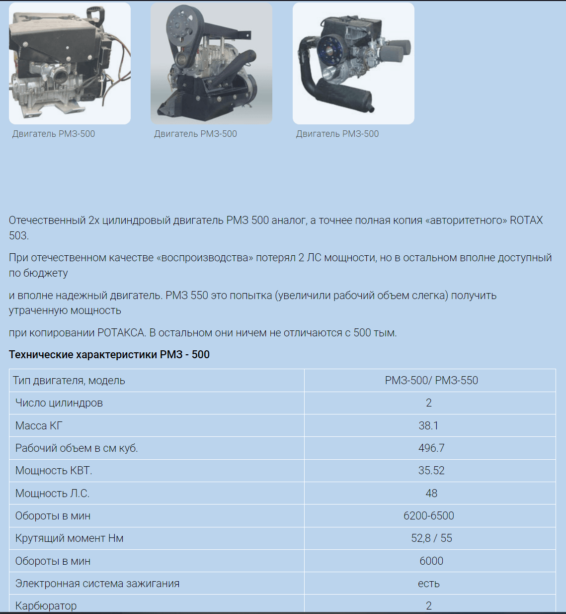

усе посчитано))) осталось начисто переписать, оформить и выложить. РЗМ-500 безредуктора по паспорту 6500, но взял "крейсерскую" 4500 об/мин.
Или все же городить ременный редуктор?? (много-мата...)
Тогда получается что запас мощности свыше 3500оборотов винта в минуту уйдет или на динамику или для увеличения тяги, т.е необходимо увеличивать количество лопастей (или их длину) но увеличение количества лопастей увеличит динамику но уменьшит максимальную скорость по сравнению с увеличнием их размаха .....
тоесть развивая эту логику дальше принимая за предельную частоту вращения по винту 3500 и считая по формуле
при 50л.с и 3500об/мин ,а Vмакс фактической аэродинамической 120км/ч получаем двухлопастной винт диаметром 1.36 метра - значит "однолопастной эквивалентный" 2.72 метра, разделим на 3 аэродинамические поверхности(лопасти) получим трехлопастной диаметром 0.9 метра - округлим получим метр.....
И в итоге приходим к редуктору (много мата) и исходному диаметру по ТЗ....

4. Если частота вращения винта "фиксировано ограничена по 3000-3500" из соображений срыва на концах то с чем связано ограничение по мощности двигателя в паспорте винта? ??? С прочностью на изгиб-нагрузку по тяге при увеличении шага или с чем если нет???
5. Таки где покупать то в итоге если типовой брать?

Короче ждем ответа эксперта , ставим редуктор на ремнях, заказываем винт типовый за 18 000 трехлопастной 1м, выставляем шаг непосредственно "на двигателе" с динамометром на хвосте и проблема решена, в теории так..... Осталось лишь получить подтверждение...

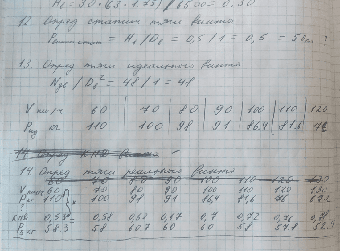

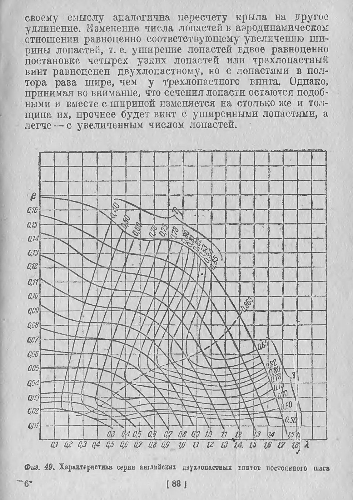

Рассуждения ваши неверны. При подборе винта и редуктора к самолёту, исходят из критерия максимально эффективного преобразования мощности двигателя в тяговую мощность винта, т.е. максимального КПД на расчётном режиме полёта.( сразу могу сказать, что без редуктора это будет только при весьма больших скоростях ). Но никто из нынешних производителей не предоставит вам требуемых для этого характеристик винта. 🙁 Поэтому остаётся взять имеющиеся в доступе характеристики подходящих винтов и сделать расчёт по ним, уповая на то, что готовые винты будут +/- подобны.. Либо самому сделать 2-х лопастный винт по расчётным данным. И редуктор конечно.😉
Пример характеристики винта для расчёта.
При этом, обычно принимают максимальный конструктивно допустимый диаметр винта, как одну из опорных величин.
Методика подбора винта к самолёту изложена в книге Б.Н. Юрьева "Воздушные винты" например.
Подтвердится , что редуктор-лишнее .
Тогда получается расчеты верны и можно крутить без редуктора напрямую от двигателя на 6500 имея максимальное КПД 0.67-0.7 на 90-100км/ч..... с тягой 60кг???? (чет как то мало, я рассчитывал 150кг получить по принципу 3кг с 1 л.с но походу это не так)
Единственный момент, при условии что расчеты верны и исходя из условия КПД на расчетном режиме и все работает как надо , если ограничение производителя по вращению 3500об/мин как раскрутить на 6500 в крейсере??? он же сломается ??? (Редуктор решал этот вопрос увеличением шага ,а без него решается увеличением скорости вращения с меньшим шагом ...... Проясните?! плиз)
Вон "Егорыч" крутит двухлопастной деревянный винт на 4500 без редуктора, например.....

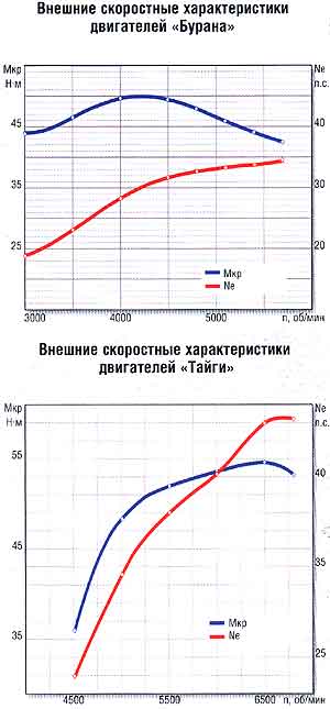

Вы бы кривую мощности своего мотора привели бы для начала (зависимости мощности от оборотов)
РЗМ-500.... Да и гдеж мне ее взять.... Ща загуглю..... Правда не понимаю что мне это даст если есть цифры КПД и ТЯГИ ......
UPD: Нет ее в интернете.... Можно и без нее математически..... Пересечение линий находится в точке 90-100 км/ч 27.9-33.6кВт 35-39л.с
UPD2: Вопрос тот же , что делать если ограничение производителем на винте 3500об/мин..... Просто иного выхода не остается как увеличивать шаг и пересчитывать под 3500 оборотов по той же методике . Или ,если щас объяснят как решить эту "прочностно-винтовую" проблему без изготовления деревянного винта...... Или увы

И вот при принятом вами диаметре 1 м, только окружная скорость концов лопастей составит 356 м/с, что есть сверхзвук, и следовательно значительный рост потребляемой мощности и падение КПД. Впрочем, уверен, мотор этот винт до таких оборотов не раскрутит и полной мощности не выдаст!
Расчёт же пропеллера лучше обсуждать в соответствующей теме. Их тут несколько.
С этим проще -здесь, на форуме, в соответствующей теме, её публиковали, и я её скачал. 🙂
Получается что без редуктора РМЗ-640 значительно мощнее и может работать в более широком диапазоне оборотов чем рмз-500. Частично момент у рмз-500 можно поднять на низах за счёт перекрытия выхлопного окна поворотным или сдвижным заслоном, так называемый "мощностной клапан", как у двухтактных мотоциклов. А есть подобный график для рмз-550?
С чего это? На 5000 об/мин, у РМЗ-500 мощность 35 л.с. примерно, а у РМЗ-640 - 33. И понятно же, что стоит приделать редуктор (масса при этом незначительно превысит таковую РМЗ-640), и +1/3 мощности всё перекроет! Подозреваю, что приведённая ВХ РМЗ-500 снята с резонатором, который и даёт пик.
Уважаемый KAA: nв= 3500 об мин
Утверждена установка ременного редуктора на 3500 /6500
Вы меня прям с ног сбили. Не знаю что сказать что бы не задеть Вас. Смотрите картинку.... 35л.с . пфффф дар речи пропал
