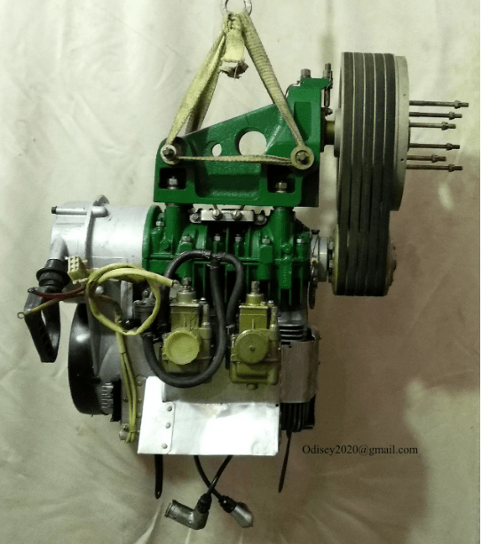

Совершенно не могу понять эту любовь к поликлиновым ременным передачам. Здоровенная, тяжелая конструкция, так еще и требует значительной натяжки, а значит жесткости, а значит + еще вес {Кстати как вообще в данной конструкции и ей подобным натягивается ремень? натяжного ролика нет, крепежными гайками тут тоже не натянешь} Чем людям не нравится цепь? У нее большой натяг не требуется, звездочки можно купить а не точить как в случаи со шкивами, по надежности вряд ли уступает, как и по весу. Честно, не понимаю

Ну смотрите, логически, если люди в большенстве ставят шестеренчатый ротакс, поликлин, меньший процент ставит зубчатый и никто цепь, оставив ее в годах восьмидесятых. Значит на это есть причины. Поликлин самый доступный, шестеренчатый ротакса самый надежный
Логика безупречная, но причина все так же не ясна. Для меня цепь остается фаворитом и хотелось бы услышать ее критику. Кстати на счет доступности я бы поспорил

Я думаю дело в том что надежность у ремней больше так как их 5 штук..... И если один порвется то хоть сколько то да останется и низенько низень ко тихо тихо можно совершить экстенную посадку или даже дочапать до ВПП а не сразу же дергать ручки.... к тому же это просто в изготовления, две бобышки фрезерованные или снятые откуда нибудь и вуаля А если цепь порвется то пиши пропало.....
Да конечно можно и цепей 5 штук поставить но это нужно 5 колёс точеный на станке под нужный диаметр... Хотя почему бы и нет, сделать Биг-мак из 5 колес и цепи протянуть... Щикарно.... Надо подумать....
Однако вопрос поднят верно, комрады отпишитесь кто что думает насчет 5ти цепей вместо 5-ти ремней??? Если возможно аргументировано

Цепь рвет пульсация мотора, как и зубчатый ремень. Поликлин все сглаживает

Зачем же 5, когда можно всего две. Могу ошибаться, но по моему удельные показатели цепи по лучше чем у ремня. Просто подобрать цепь от мототехники с аналогичным по мощности двигателем и удвоить, звезды от той же мототехники
Опять же, мототехника видимо об этом не знает. Скажите приводные цепи на мотоциклах не испытывают таких пульсаций, хорошо, цепи грм всегда считались надежнее чем ремни.
Не надо спорить, стройте и докажите всем остальным, что они мммммм невежды.
