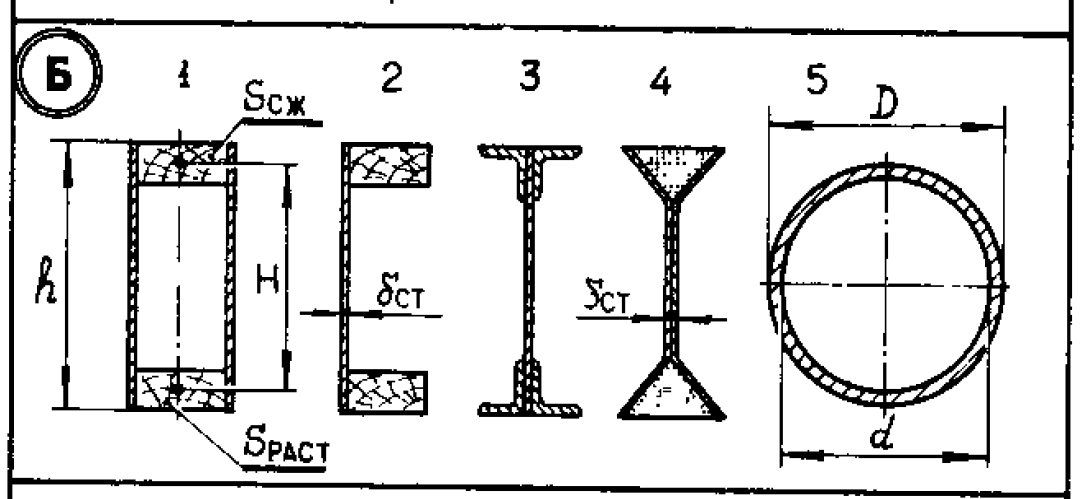

Узнаёте сечение лонжерона под номером 4?
Такое легко посчитать?
Можно конечно попытаться симулировать его в SW, но у вас много раз SW давал безошибочный результат?
Лучше провести тест куска технологии на прочность, а потом уже отталкиваясь от этого экстраполировать на весь остальной самолёт.

Вы уж извините, Михаил, но выбрать такой лонжерон вместо 1-2-3-5 может только психически больной человек. Или философ которому просто нечем заняться. Нет помоев, есть искренне желание толкнуть вас на путь практики ,а не ... 4-го лонжерона.... Это край, Михаил... За краем... За гранью....

А насчет вашего лонжерона все просто, считаете площадь сечения полки, и находите параметры треугольника то же площади.... Умножив полученный по формулам (Мизг или Q в расчете на 10^2 умножить на 4(запас прочности)) / сигму 42 для д 16т * 10^3 * на высоту между центрами полок и получаете площадь сечения в квадратных сантиметрах вот и весь расчет...... Не любите голову.... Чумака посмотрите .... Там все доступно... Прада он похоже перед записью роликов стакан выпивает но зато все пошагово и работает....

Зачем запас прочности 4? В нормах 1.5 или 2, можно добавить еще 25% на колхозность, тем более что по нормам при запасе прочности более 2 достаточно для контроля качества - визуального осмотра, но в 4 раза-то зачем?
Кстати, а зачем нервюры добавлять в расчет модели лонжерона? Нагрузки от нервюр невелики, основной вклад - это момент (плечо прилагаемой нагрузки), рядом с коренной нервюрой вклад рядовой нервюры в пределах 5% от общей нагрузки, назначая запас прочности это все закрывается многократно. На кручение модельки лонжерона в SW показывают, что частить с нервюрами тоже не сильно помогает, играет только толщина обшивки...

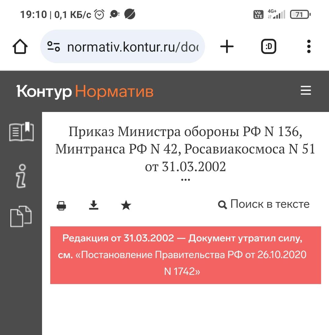

Приказ Министра обороны РФ N 136, Минтранса РФ N 42, Росавиакосмоса N 51 от 31.03.2002 Об утверждении Федеральных авиационных правил полетов в воздушном пространстве Российской Федерации:
88) "сверхлегкие летательные аппараты" - летательные аппараты, имеющие максимальную взлетную массу не более 495 кг, минимальную скорость полета - менее 65 км/час.
Скажите, это меняет ваше мнение по данному вопросу?
А к чему этот лонжерон упомянут?
К тому, что труба, как известно - не лучшее решение с точки зрения веса,
а этот вид лонжерона, в котором используется углеволокно, по идее должен быть самым оптимальным по весу.
В то же время рассчитать, как будут вести себя углеродные волокна запечатанные в смоле - не прорежут ли они смолу между стенками из стеклоткани - это всё не ясно как считать.
Такое, на мой взгляд, надо проверять экспериментально.
По крайней мере, экспериментальная проверка на мой взгляд, выйдет дешевле.

Не внушает вообще...
На написанное в красном поле внимание обратите...
