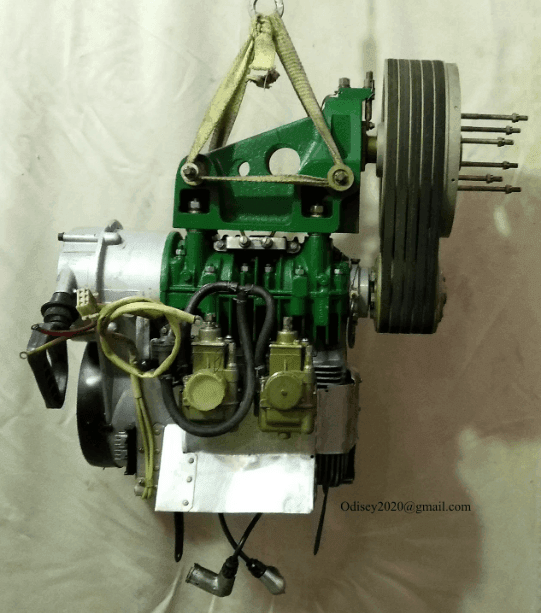

Господа, с цепью разобрались, ваши доводы понятны. Интересует как в большинстве конструкций, подобной этой реализована ступица винта? почти везде она выглядит похожим образом и не понятно что она из себя представляет, теплится надежда что это какой то готовый узел от автомобиля. Можете пожалуйста меня расстроить или обрадовать? (Интересует ступица для тянущего винта)
