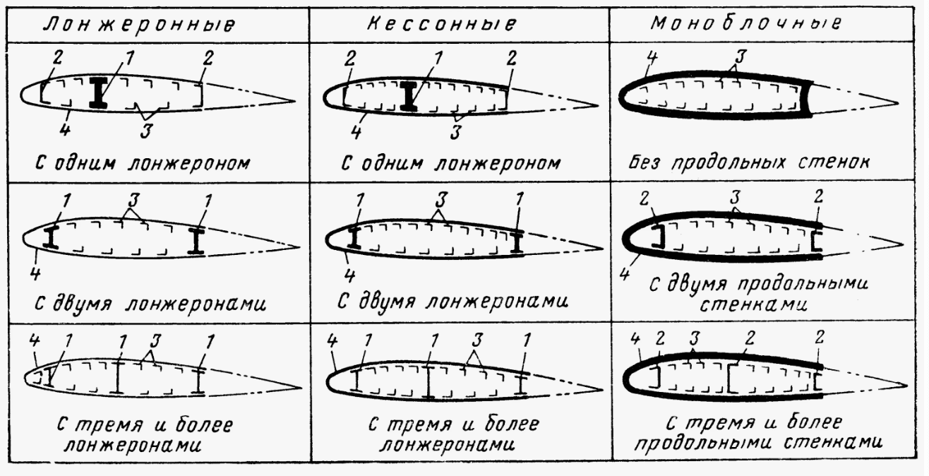

Там где может использоваться тряпка, как столь же несущая обшивка.
Это называется работающая обшивка, а не несущая. Несёт вся обшивка - и работающая, и тканевая.
Вот только если вместо тканевой обшивки применяют жёсткую, то её подкрепляют стрингерами точно так же, если не больше, т.к. тканевая обшивка как правило располагаются за миделем профиля и имеет меньшую кривизну по сравнению с лобиком, а следовательно требует большего подкрепления от возникновения хлапунов.
Учите терминологию, уважаемый!
Это не я первый применил этот термин.
Но я понял, что имел ввиду предыдущий оратор, и он тоже меня понял.

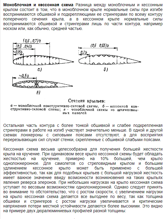

Кстати, "моноблок" - есть такое слово? Или правильно говорить кессон?
Вот я и говорю: стеклогофра нужна (вместо стрингеров) и всё будет норм.
Если гофры достаточно много, то можно обшивку уже и трудоустроить.
Это разные виды КСС.
