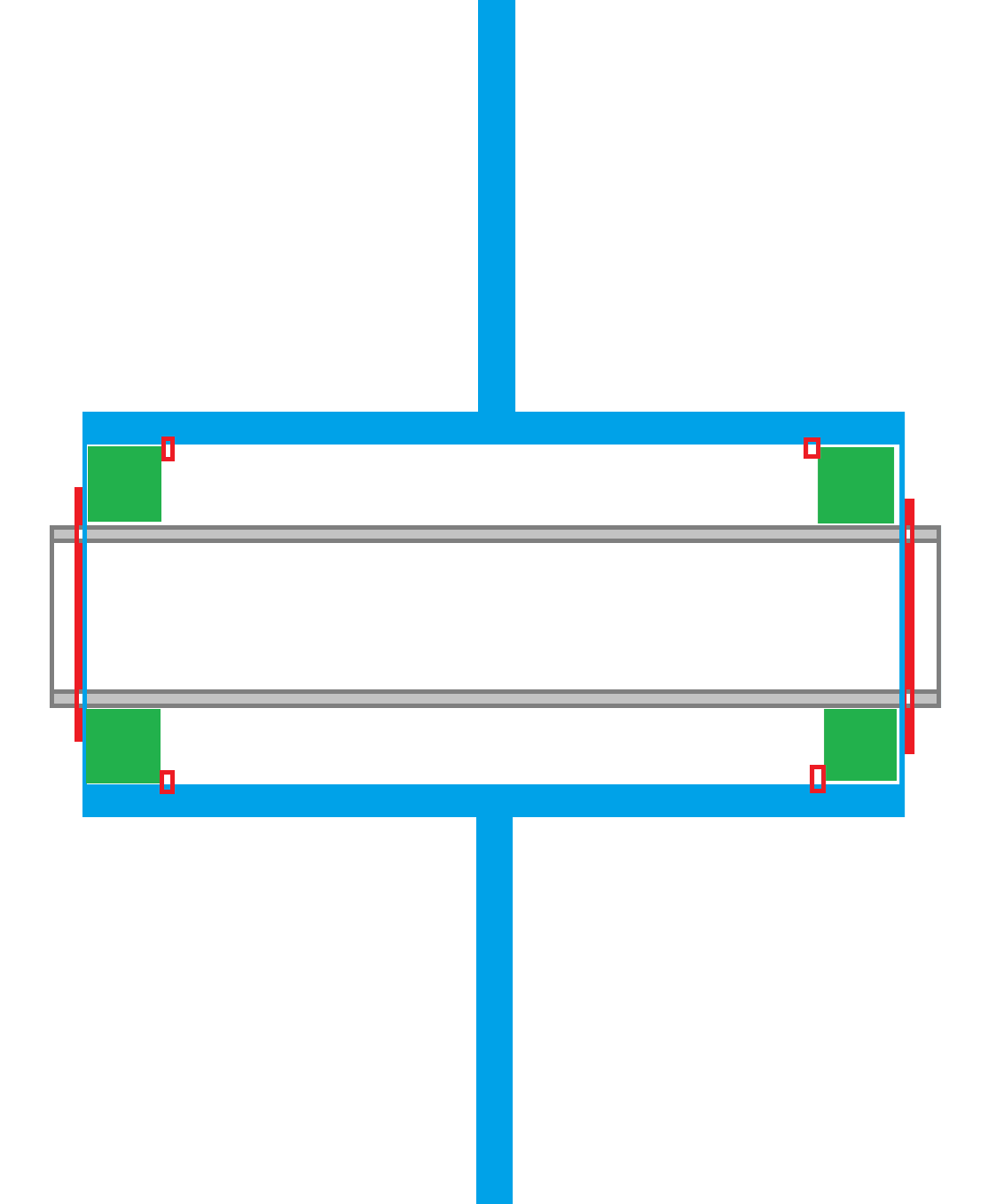

Берем обрезокттрубочки 20х1, в нее вставляем обрезок 18х1,5, калибруем или протачиваем под подшипник, внутренний диаметр 20. Это ось, привариваем рычаги из 20х1 или 20х1,5, на ось одеваем колесо, шайбояка, шплинт 3 или 4мм, и стойка с резиновым амортизатором.

Вот так?
Можно просто стандартную втулку разрезать пополам и удлинить её в центре трубой - будет расширение для боковой нагрузки.

При удлинении втулки - длины спиц не хватит.
Всё равно нужно втулку с увеличенными дисками делать.
Но подшипники в случае двусторонней стойки можно сделать поменьше - тут спорить не буду.
Спицы продаются любой длины, и спицевать можно с разным количеством перекрестий.

В сообщении написано: далее ключевое слово: сферические подшипники.
А из того, что существуют сферические подшипники, как-то следует что в предложенной конфигурации создаётся именно сферический шарнир?
Наверное он получается при определённом совпадении углов, диаметров и расстояния между подшипниками?
Не из-за того, что существуют . . . , а из-за того, что предложенная конфигурация к "этому" сильно близка.
Именно так и есть: сферический подшипник компенсирует перекосы в приличном диапазоне.
Ок, и как эта близость к сферическому шарниру отрицательно влияет на характеристики конструкции?

Владимир Павлович, вот я же сказал, что " приму, что жёсткость конструкции хуже в такой конфигурации. " (когда конфигурация близка к сферическому шарниру).
Вы сказали, что дело не в этом (а в мельницах).
Если проблема не в жёсткости, то в чём же?
Под жёсткостью в данном контексте я понимаю сопротивление на поворот вала в поперечной оси.

Ответ: Конструкция превращается в механизм . . .
