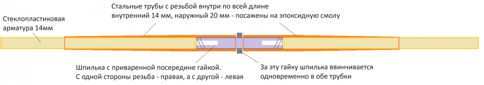

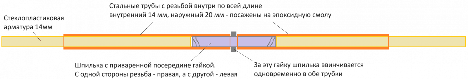

Чтобы отвлечься от колёс, предлагаю рассмотреть разъёмное соединение для модных полок лонжеронов.
Стальная трубка надета на арматуру на 150мм длины.
Трубки двух разных арматур стягивает шпилька с разнонаправленной резьбой, ввинченная и туда и сюда на 50мм длины.
1,2 кг - предполагаемый вес соединения двух арматурных прутков.
Думаю, до 4g перегрузки ЛА с MTOM 200 kg такие полки с таким соединением должны держать спокойно (при сохранении устойчивости разумеется).
Кстати устойчивость предлагаю сохранять путём расположения 3-х таких хлыстов параллельно в углах равностороннего треугольника (с перпендикуляром равным высоте лонжерона). Естественно 2 сверху, а 1 - снизу. Между ними - треугольные фермы из кусков той же арматуры.
После все 3 обмотаны стеклотканью по диагонали, помазанной смолой.
Норм вариант?
