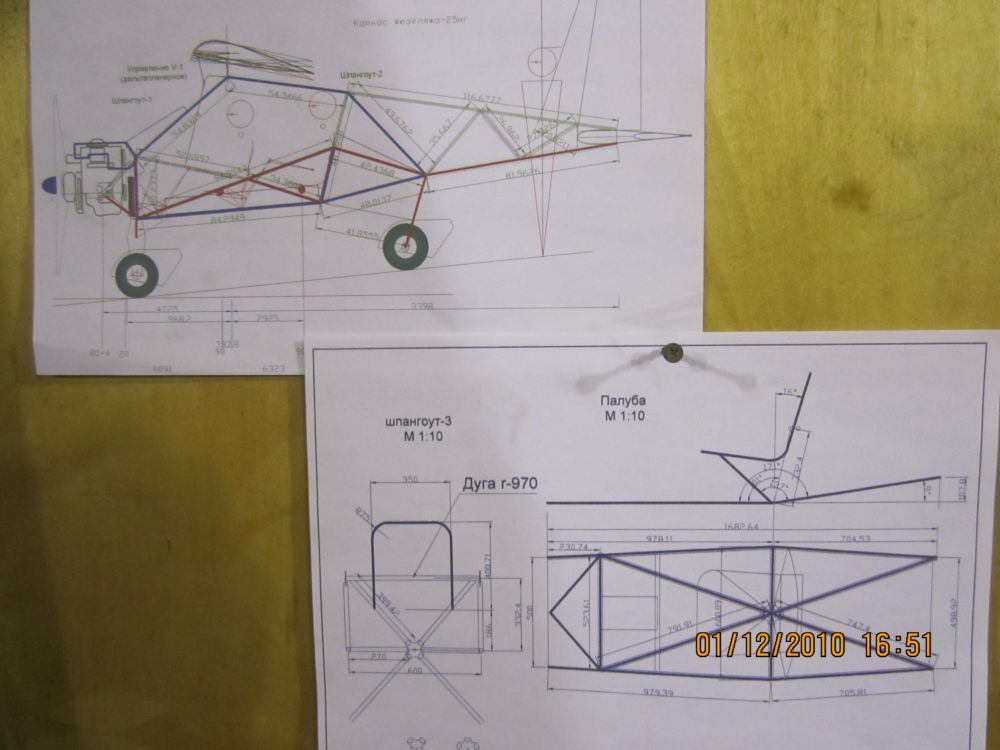

Начертил самолётик с управлением углом атаки крыла, стабилизатор фиксирован. Предполагается в эксплуатационных углах атаки иметь автоматическое поддержание заданных углов обдува.
Перед постройкой хотел-бы услышать Ваше мнение.
                           С уважением, Владимир.
Посмотреть бы обзорный чертежик этого чуда...
Некоторые проблемки есть.

Мною подобран профиль, при изменении углов от4 до 18 град., центр давления не изменяется (с применением вынесенной подвески крыла) просчитана нагрузка на рукоятку при 4-х g= 15кг.
Крыло -лобовая часть обшита дюралью, хвостовая -дакрон.Не имеет закрылков и элеронов.
Размах - 8,8м
Хорда  - 1,1м
Двигатель-РМЗ-500 (тяга 150кг) или J-10(тяга 160кг)
Взлётный вес-350кг
2-х месный, тандемная
Размах - 8,8м
Хорда- 1,1м
Взлётный вес-350кг
Вот такой аппарат на чертеже получился?

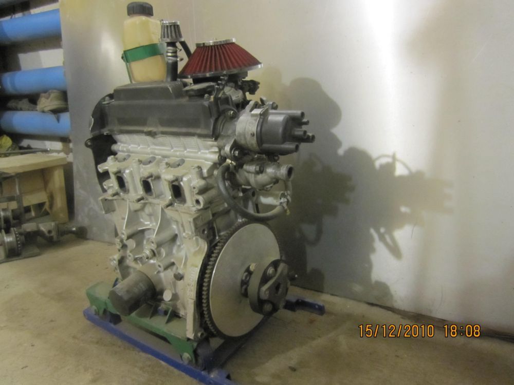

Недавно приобрёл для моего самолётика двиг. J-10 с редуктором от Чернова, есть желание внедрить 3 карбюратора мембранного типа с диффузором 30-32мм.
Если кто-то знаком с таким -посоветуйте.
