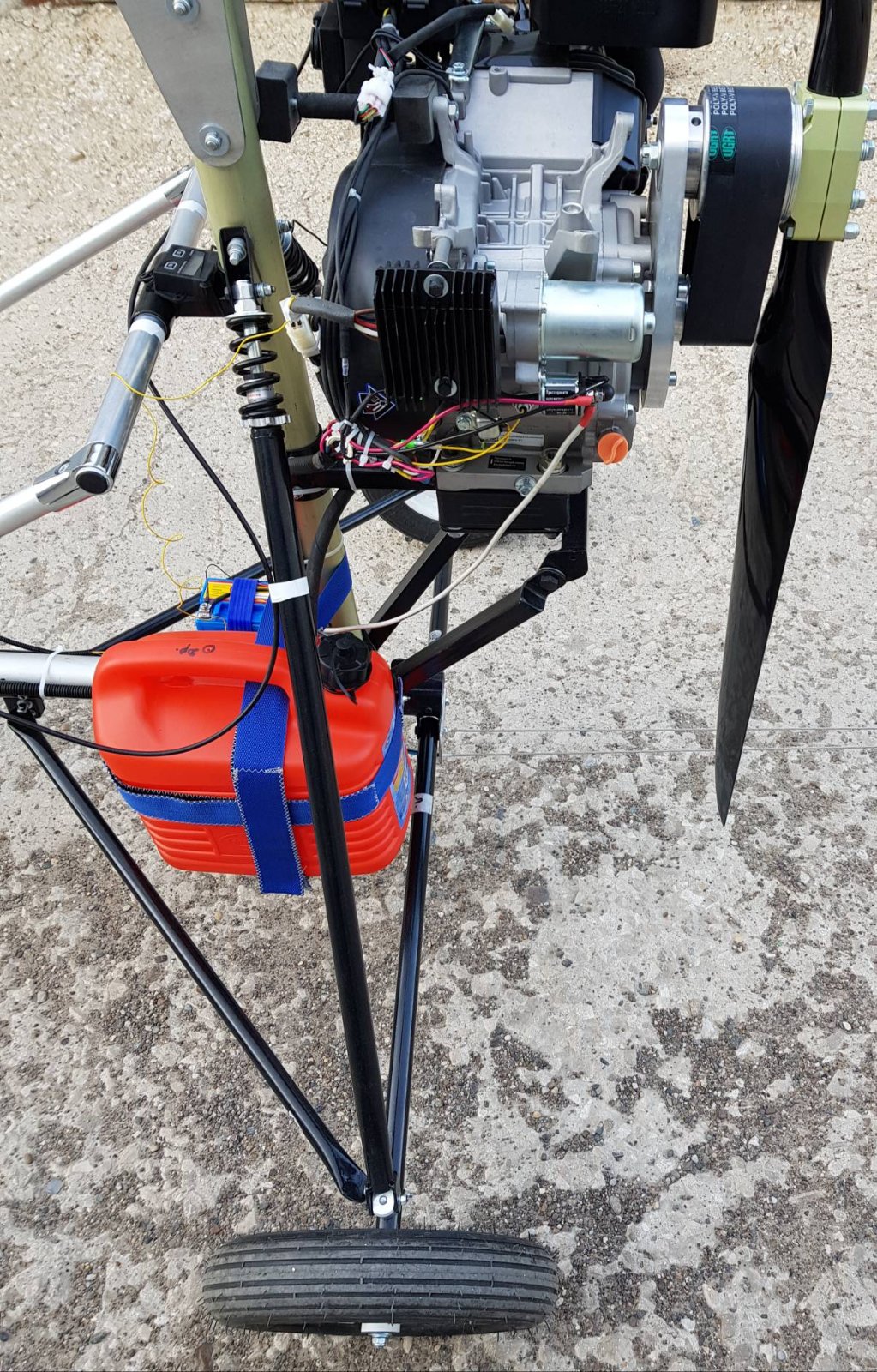

Зря вы этот монстр поставили на Пчелку. Мидель тут запредельный. Можно обойтись одноцилиндровым Лифаном типа КР-500Е. С редуктором 1,7, с электростартером он весит 33кг. Мои эксперименты с ним на тележке мотодельтаплана показали тягу с винтом 1,5м =75-77кг. Причем с шагом не паралетным, а поболее, 9 градусов на 0,7. Наработал на тележке с моими экспериментами, разными настройками в мороз и теплую погоду уже 8 часов. До полетов пока на дошло, но я не вижу проблем его эксплуатации. Легкий запуск, с первого поворота ключа. Ровная работа на всех режимах, приятный звук.
Сделал небольшую партию редукторов к Лифанам, кому надо - охотно продам.
На свой Е-12НК примериваю, но решусь, когда получу тягу с него порядка 90кг.

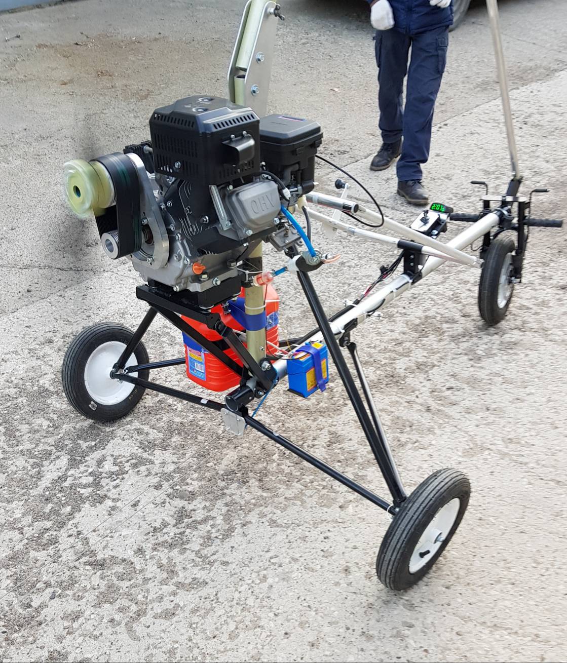

Серьезно! 77кг я уже получаю. На той ветке про дельты ( ссылка выше) я показывал фото динамометра. Это с винтом 1,5 м и редукцией 1,7. Обороты вала 3900.
Если шаг винта сделать меньше, паралетный, то тяга на этой силовой в исходном состоянии мотора будет 83-85кг. Обороты подпрыгнут до 4150-4200.
Отдаться сейчас доводке этого мотора не могу, текущие заказы на самолет в приоритете.
Да, из коробки. Заменил только выхлопную, на прямоточный, она на родном тяжелая.
Выкинул ручной стартер. Выкинул поролон из возд. фильтра. Проверил зазоры клапанов.
Поставил редуктор поликлиновый с ремнями РК-527, редукция 1,7.
На этом все: 75-77кг тяга.
Эксперименты продолжаю с заменой карбов, смещением УОЗ.
