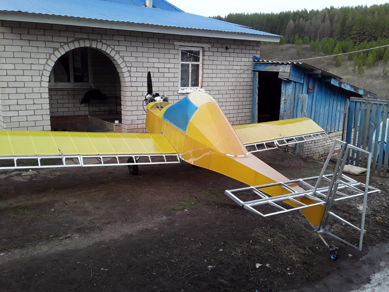

Метод интересный. Но, есть осложнения, читаю опыт первопроходцев.
Кстати, у нас и на 440 кубиков можно купить готовые + 2лс. Тогда каналы поправить можно и нужно. А сж только чуть.
Да, из коробки. Заменил только выхлопную, на прямоточный, она на родном тяжелая.
Выкинул ручной стартер. Выкинул поролон из возд. фильтра. Проверил зазоры клапанов.
Поставил редуктор поликлиновый с ремнями РК-527, редукция 1,7.
На этом все: 75-77кг тяга.
Эксперименты продолжаю с заменой карбов, смещением УОЗ

В сборе...эхх скоро в полёт!
С гаргротом долго думал. Мягкую обшивку не хотелось на жесткий фюзеляж вешать.Да и каркас там не простой по идее.И усиление против капота нужно. Жесткую обшивку гаргрота до стабилизатора ни как душа не хотела принимать, это же в сумме с верхней обшивкой больше 1мм толщина получается плюс каркас.На Ан-2 наверно и то тоньше.) Уже сделал каркас ,но выкинул все.Вес был бы на 1.2кг больше чем сейчас.Итак тяжелый самолет, целых 95кг.
А может фото примерки есть. В мк был интересный вариант постройки лодки - каркас, поверх ткань натянутая. Ткань протываем эпоксидкой. И потом эще пару слоев изнутри.
А зачем? У Мс-30 Люси, вообще нет киля на сколько я помню, вернее он там цельноповоротный. Сейчас, аппаратик гармонично смотрится, главное не набрать лишней массы, брат у меня мастер по построики аппаратов сверхмалой массы. Думаю не плохой самолет получился, если все будет хорошо, испытаем все расскажем и я "нарисую" чертежи в компасе.
З.Ы.Выглядит симпотно!
Обшивка стэф0.5?
Профиль крыла зря р3 сделали.Есть куда более выгодные профиля для таких леталок..
Желаю удачи в облете!
Профиль крыла Р-3А. Да профилей много ,но только у Р можно вписать элерон или закрылок из трубы в профиль.Чтобы они имели приемлемую ширину.
Дополню немного. Р3А хороший профиль и имеет право на существование. Аэропракт 22 прекрасно летает на нём. У него низкий момент, большой максимальный Су, почти отсутствующий момент на закрылке в нейтральном положении, и обратная зависимость Су max от Рейнольдсов, то есть меньше вероятность срыва на малой скорости в вираже. И известны случаи когда на этом профиле самолёт летал с оторванной верхней обшивкой за лонжероном, это плюс к безопасности.
