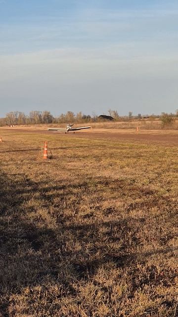

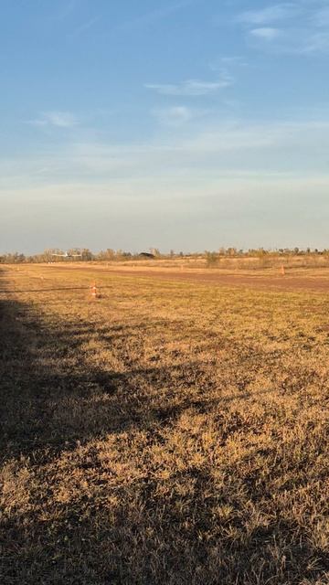

Здравствуйте, подскажите, пожалуйста, какова приблизительная длина разбега при взлёте? Какой устойчивый темп набора высоты можно поддерживать? Какова скорость касания при заходе на посадку? Спасибо.
Вот взлет без закрылков, около 40 м.

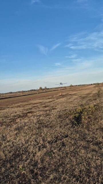

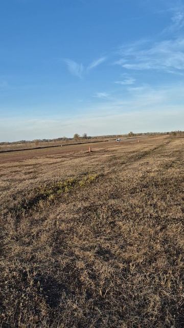

Взлет примерно 50-60м бежит без закрылков, посадка 60-80м пробег. Скорость не правильно показывает ус занижает, оценить пока сложно ветерок дует до заката и. GPS глушат.
Посадка с закрылками на 30°
