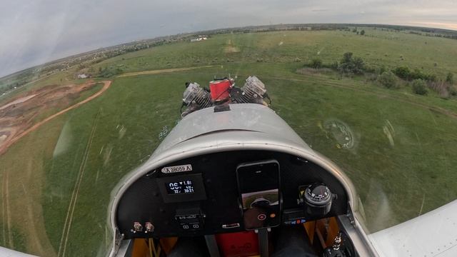

Самолет PCHELKA (Пчелка)

Посадка с закрылками на 30*
Возьмём кпд винта 0.6, Для обеспечения скороподъёмности 3,5 м/сек и весе 170 кг необходимо (3.5*170/75)/0.6 =13.22 лс. Увеличиваем взлётный вес на 48 кг , до 218 кг и оставляем тот же избыток мощности в 13.22лс( хотя скорость полёта увеличится в 1.13 раза и избыток мощности станет меньше). ( 13,22*75*0.6)/218=2,73 м/сек. Но КПД винта ещё меньше, ибо остаток в 17 лс на заявленной скорости. 100 км/ ч при наборе высоты даёт горизонтальную составляющую тяги в 28 кг, что равно качеству 6. А качество тут не мене 10. Значит либо лошадей не 30, либо кпд винта 0.35-0.4 примерно
