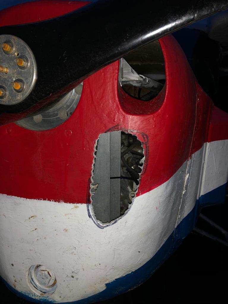

я слово дырки написал специально и заведомо зная ответ который не стал долго себя ждать)))) ну а если серьёзно то там реально дырки потому что они бесформенные и высверлены в капоте на глаз поэтому и дырки)))))))))) ща скину фотку. а в остальном, кому что нравится. кому то проэктировать и быть в теме а кому то делать. каждому своё. лишь бы счастье было в жизни)))))
высверливал на аэродроме дрелью. надо было уменьшать температуру так как она запредельная. кстати в кабине полноценная печка на 2 режима больше меньше.
Нннуу, во первых это не дырка,.а... дырдочка, да и ешо по нашаму))). Ждёмсс, продолжения банкета.....
