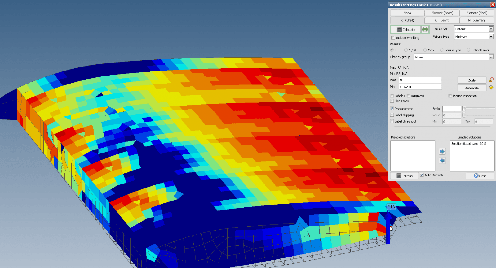

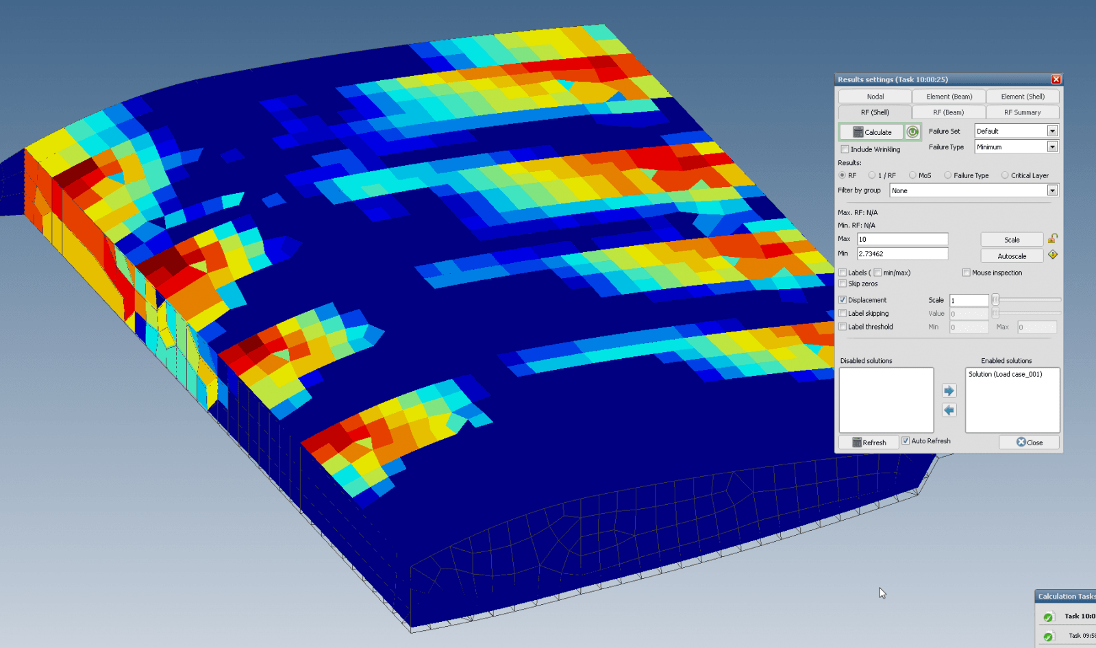

Нужно очень часто ставит нервюры. Такая тонкая оболочка склонна к потери устойчивость. Погонная нагрузка 300кг/м. RF - Запас прочности.
Нагрузили 200 кг на кончик крыла:

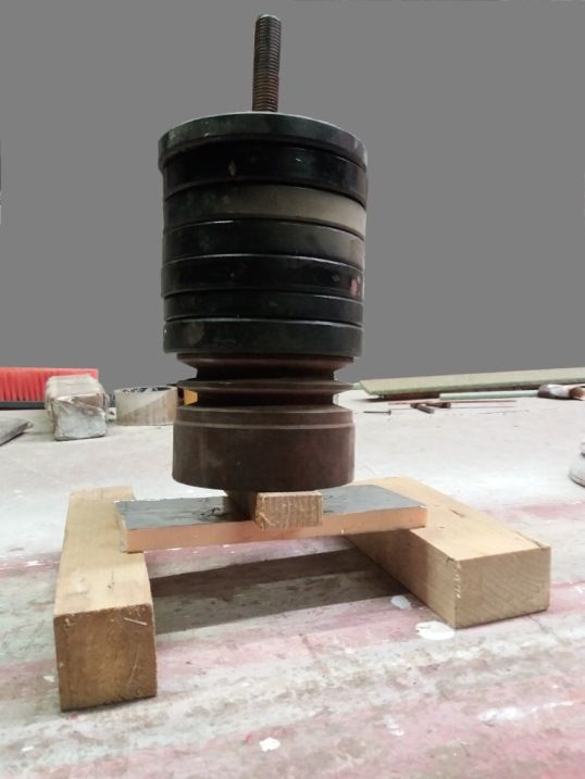

Ни в коем случае не в качестве рекомендаций, просто самому показалось интересным, был удивлен, поэтому делюсь.
Осталось как-то клея немного, решил провести нехитрый эксперимент.
Наклеил на пластинку Пеноплекса с дух сторон строительную фольгу (0,1мм) (продается в рулонах метровой 1,2м ширины).
И вот результат. Масса груза - 10 кг. Положил 11-тый и сломалось.
Средняя толщина пластинки - 1 см (подвернулась под руки в виде клина).
Сам пока не знаю где применить.🙄
