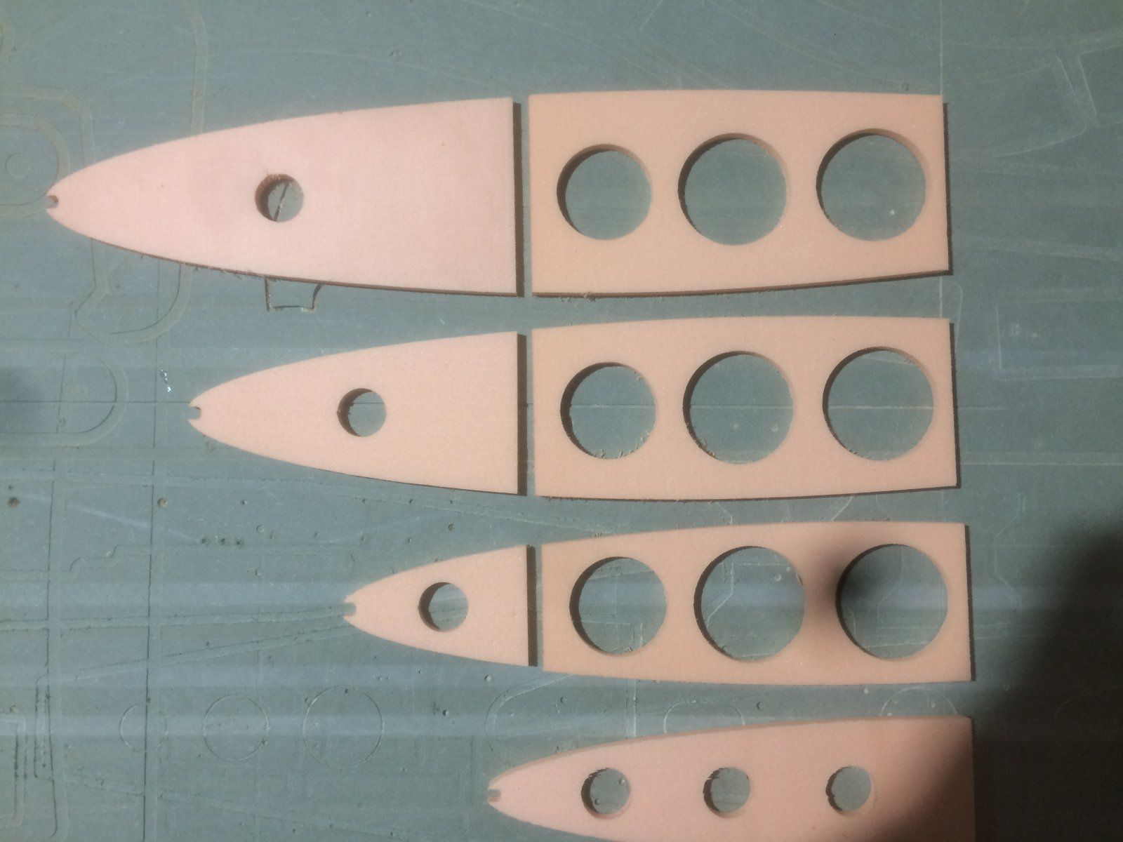

Вырезал пенопластовые нервюры те что между основных деревянных , как я понял у немцев они с что то типа пенаплекса , на ощупь конечно хлипкие, но суть их поддерживать фанеру от прогибов видимо , пойдут такие или делать из брендового высокоплотного за великие деньги и только на заказ?
Я делал из обычного, строительного, который поплотнее, того, которым фундамент утепляют: Styrodur. Стачивал до нужной толщины. Прочности хватает, но есть два недостатка: ОЧЕНЬ нестоек против бензина и в нём иногда заводятся насекомые, типа маленьких паучков или клещей. В остальном вполне подходит, для полностью закрытых частей вроде лобика крыла или оперения. В центроплане же лучше взять полиуретановый, у меня протёк бензин. Но всё лечится, доступ к центроплану есть.

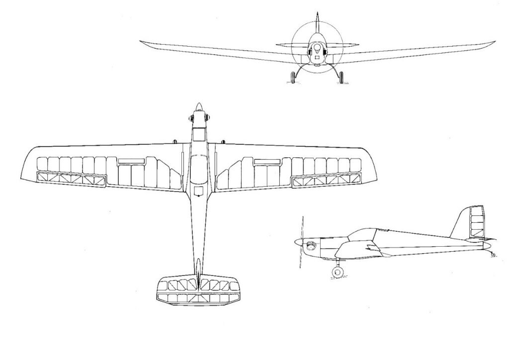

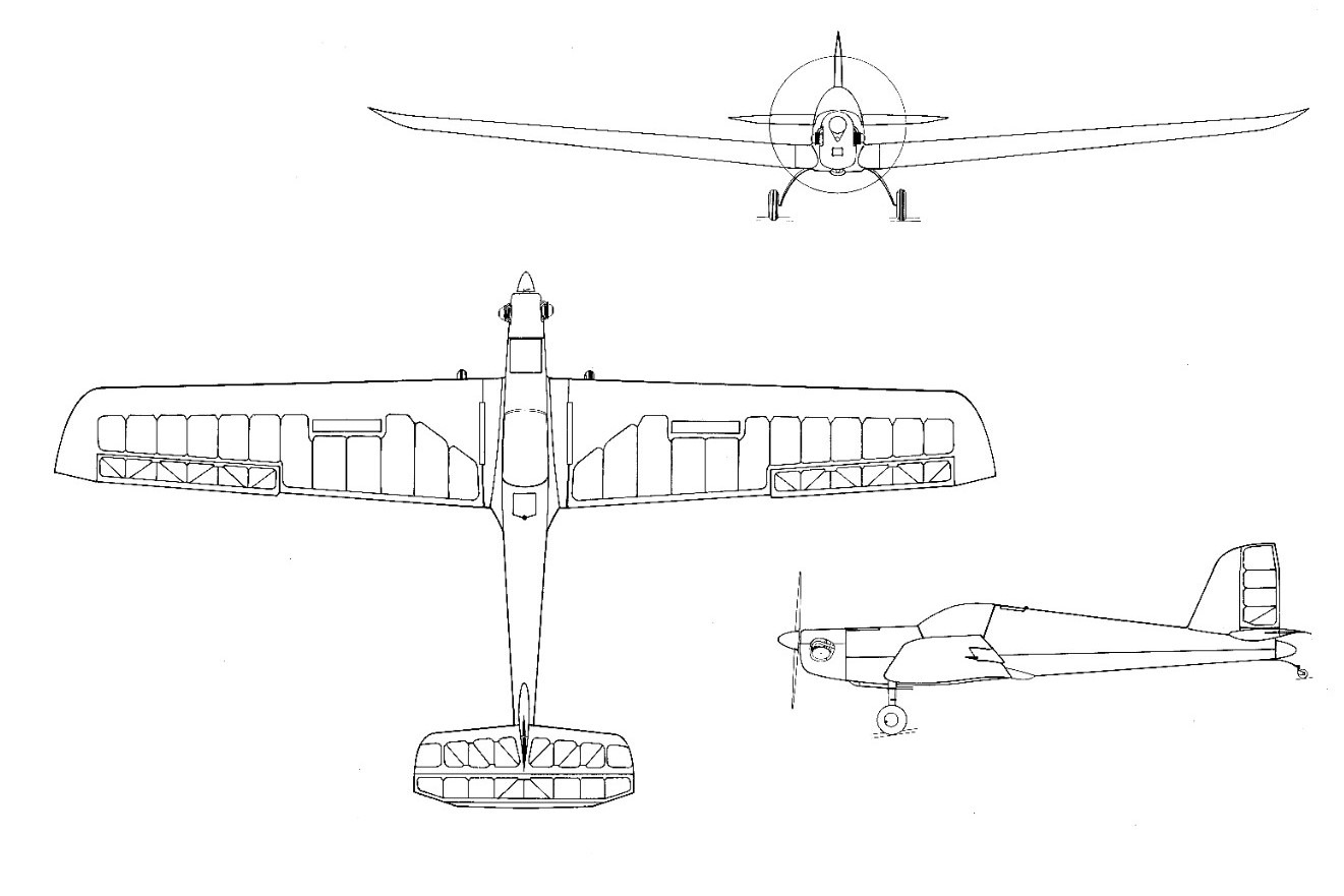

Добрый день всем! ЕСть ли у кого-нибудь фрагмент чертежа с основными геометрическими размерами\характеристиками? Хочу поподробнее поизучать данный самолет.

И мне чертежи. Профиль Планерный Wortmann Fx 63-137

Чертежи вам никто не даст, про авторские права слышали? Автор чертежи продает, это его интеллектуальная собственность.
А по профилю что, напечатать его самому в интернете и получить информацию не получается?

Всё хорошо. Купить чертежи можно, но не знаю как. И посмотрев ваши ссылки понял что и сделать не смогу сам.
В комплекте чертежей нет общего вида с размерами. Выше по ссылке ulf-2.com есть три проекции общего вида и отдельно размеры. Распечатайте чертежи, проставьте на них размеры, получите требуемое. Если это не по силам - постройка такого самолёта будет Вам очень затруднительна.
