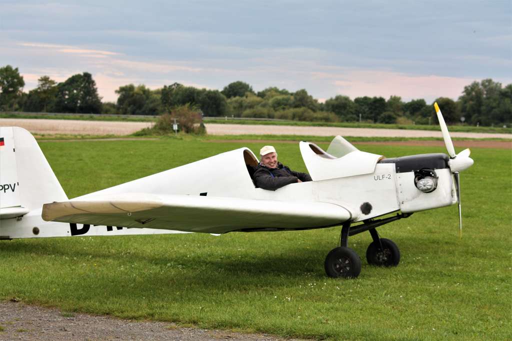

Сижу на семниаре планеристов по строительству и ремонту деревянных ЛА. Все очень консервативны, по поводу неясностей - обращаться к изготовителю. А когда ты сам изготовитель - тут таких вариантов не предусмотрено. Всё равно очень интересно, 9 часов пролетают незаметно. Gavr, что есть 51% - тут никто не знает 🙂
Главное чтоб в удовольствие было ))) рад за вас
Я вот напротив ... зацепил ненешний недуг ))) потерял месяц нетрудоспособным , вследствие чего затянул сдачу заказов по работе и тем самым сбил себе все планы по постройке ульфа ,Собираю волю в кулак , продолжаю!!!

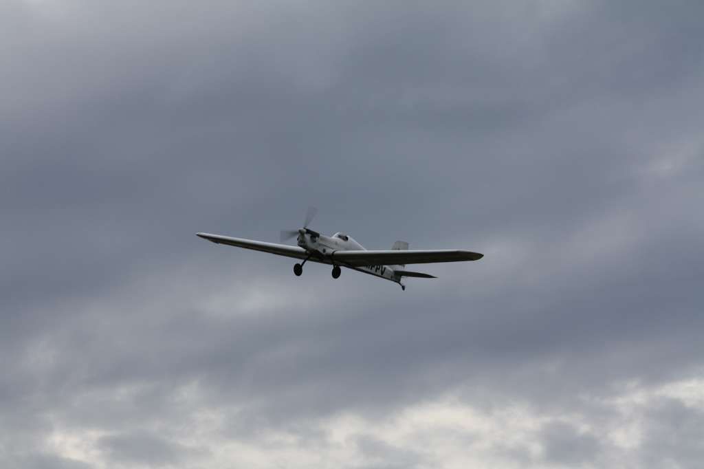

Желаю скорейшего выздоровления! Выложу немножко свежих фото. На семинар авиаторов очень спортивно прилетать на своём самодельном самолёте. Даже несмотря на осень, изменчивую погоду, удаление 250 км и кучу инструмента в багаже. Немножко повезло пока с погодой, и вот.

Нет, это не мой Ульф, его хозяин - смелый швейцарец Андреас Цог. Он живёт в Альпах и более привычен к низкому давлению на высоте. Ну и путешествует по странам на Ульфе, как и я. Фото выше - недавние, по сути это было ещё лето, снег в Альпах это высота 11 000 фт и больше.

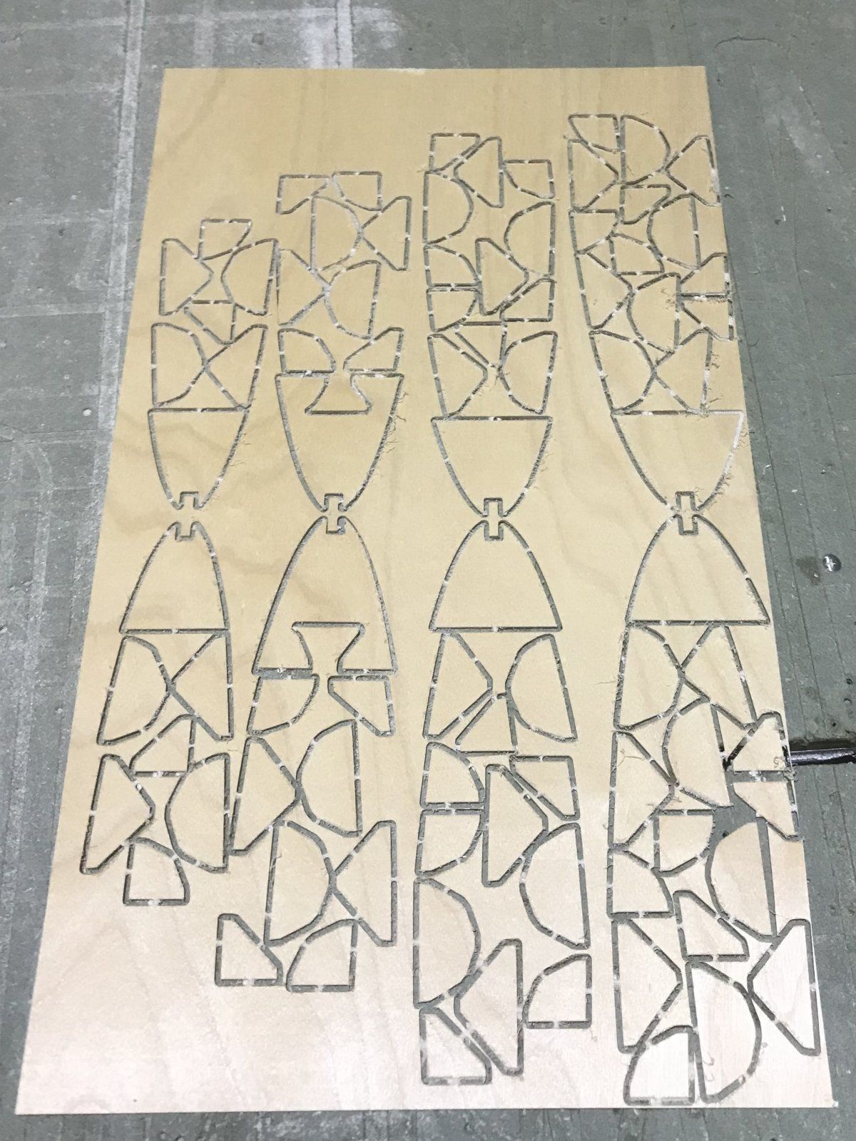

приступил к нарезке фанеры на заднее оперение ,
