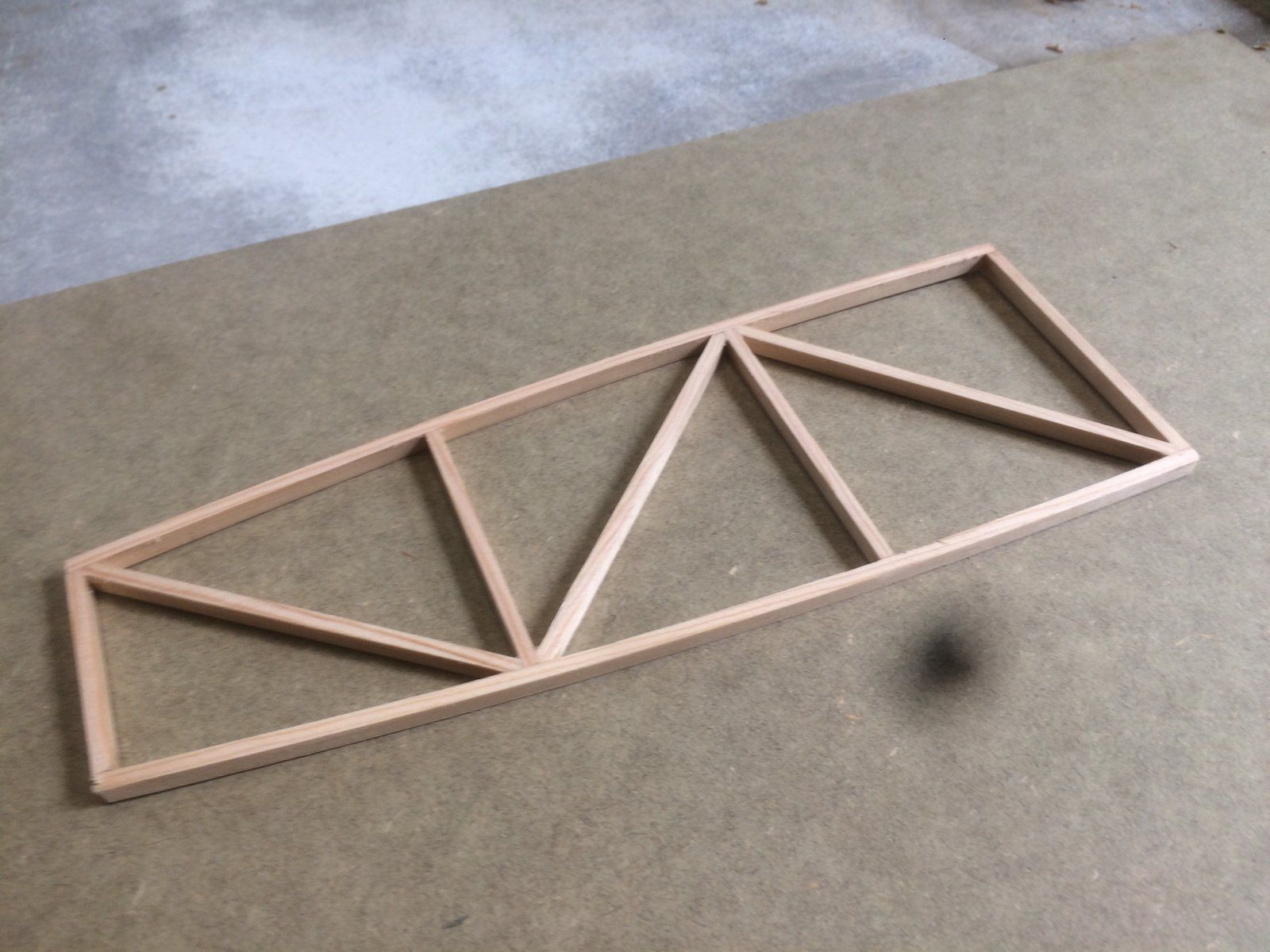

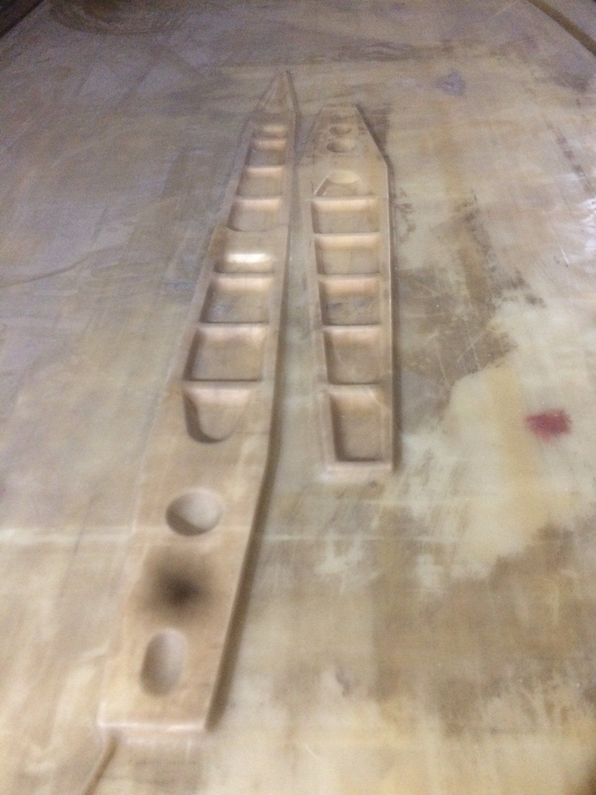

Да они не плоские)))) , для удобства сборки отфрезерован шаблон ( стапель) чтоб не вымерять а закладывать и в нем клеить , торчит миллиметра два сверху )))
Клею уложив на стрейдж плёнку
Клею фанерку в вакуумном прессу
Конечно когда в живую трогаеш нервюру с реечек 6х4 думаеш о том как это всё выдержит ))))
Ещё ж и косынки везде .....

Жизнь это процесс, дорогу осилит любящий ходить 😉 Вакуумом фанерку между поясов не продавите?
Клею фанерой к столу , та что будет получатся неизбежно на весу сверху её только струбцинками и прочими прижимами , вакумник продавит конечно

Сложность для вас в чём ? То что я вместо выклейки нервюр или лонжерона непосредственно на чертеже делаю это на шаблоне отфрезерованном ? Ну так для меня что распечатать его на бумаге что отфрезеровать на Чпу одно и тоже ,
Нажал кнопку , пошёл чай пить.
Кстати подрезать углы реек нервюр на шаблоне в разы удобнее чем по бумаге , брусочки поджимы тоже не требуются в зазор с наружи подпихиваешь полоски шпона и всё поджимается , ну и конечно я не люблю одноразовую оснастку , всегда можно повторить если что потом пошло не так

А сложности в том чтоб реечки клеить ноль, тут воющем то сложности во всём самолёте ноль за исключением миллиона стыков и соединений , накладочек и прочей мелочи , и в чем для вас обширная подготовка? Чертежи я получил по электронке они у меня от сканированны , перевел в 3д модель чтоб потом не вымерять рулеткой а делать шаблоны на чпу
Ещё раз повторюсь , если небыло у меня станка чпу с его возможностями я делал бы по классике но у меня он есть и я делаю как проще , и поверте не все размеры на рукописных чертежах сходятся в ноль с фактическими ,а собирая уже проверенные и вставленные в общую сборку на компьютере детали наслаждаешься современными возможностями , при этом рубанок и стамески остро наточенные под рукой
Gavr, делайте дальше, когда подойдёте с середине проекта, подколки прекратятся сами собой. Но темп - да, не впечатляет. Такую нервюрку я делаю по-хорошему за сутки, и то только потому, что клей долго затвердевает. И почему вы не наклеили кницы, прежде чем вынуть из формы?
Проверил на прочность , обратно вставляется без проблем , про темпы я говорил, пока не переведу его в цыфру так сказать особо ни чего не делал , только очевидные вещи типа реек лонжерона и центральную часть его же , да и работа у меня связана с деревяшками , заё......... знаете ли ))))
Игорь вопрос , перед склейкой фанеры к сосне фанеру проходили чем либо для улучшения агдезии?
Или как есть ? Что-то как-то ковырнул крайнюю верхнюю рейку на первом лонжероне киля с пристрастием она в руках и осталась от боковых реек вместе с их мясом чутка а от фанеры прям без последствий для обоих , думаю так непойдёт
Правильно вам МИР сказал.Самолет для столяра среднего уровня.Это как скрипку страдивари на 3Д принтере печатать...примерно тоже самое..
Такая нервюра без учета засыхания клея собирается ну за час это если с перекурами...Косынки должны быть приклеены ДО снятия со стапеля.Все стыки должны быть ПРИЖАТЫ до высыхания.

Я не пойму какая разница какой квалификации столяр и что вы к этой теме прицепились , темболее не пойму временные рамки выделяемые вами под одну нервюру , если брать сухое время подрезки одной то на неё у меня ушло 10 минут , но если прибавить к этому то что я попробовал проверил и отложил шаблон на неопределённое время чтоб доделать заказ и эта нервюра на общем фоне будет делаться несколько суток , я ни с кем в перегонки не играю , насчёт квалификации , вышел с завода с пятым разрядом деревомодельщика потом 35 лет проработал столяром краснодеревщиком по всяким конторам Москвы , сейчас в основном делаю интересные и обсалютно не нужные вещицы для людей у которых уже всё есть , скажем сувениры всякие ,подарочки ))) ну и в том числе мебеля всякие и в своей квалификации вообще не сомневаюсь ни разу , но есть моменты которые хотелось бы уточнить у человека который имеет опыт и не повторять ошибок
