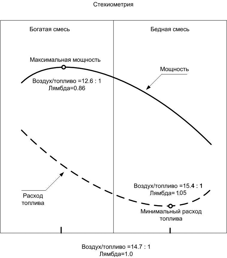

График тоже по памяти рисовали? За сим откланиваюсь, спор потерял конструктивность.
График в сети нарыл, чтоб не быть голословным. И "рыть" такой график появилось желание сразу-же, как только сногсшибательную цифру 17:1 увидел 🙂

Кстати, Sai.D, вы привели интересную диаграму, по которой мощность максимальна при лёгком обогащении смеси, как-раз на процентов 15%. Я тоже так это учил, но моя практика показала, что обороты двигателя возрасли, когда я приблизился к лямбда=1. Уже не помню, может быть я выбирал жиклёр по максимуму оборотов а теперь просто двигатель прогрелся и с меньшим жиклёром дал больше оборотов? Т. е. связь нового жиклёра с мощностью надо бы перепроверить.
Но, независимо от этого, у нас даже с Пашей (Pashtet) с ветки про АРГО был спор, когда мы встретились на слёте, при какой смеси максимальна мощность двигателя: при нейтральной, или при слегка обогащённой. Я говорил что при слегка обогащённой, потому что меня так учили, но подтвердить это мнение в споре какими-либо аргументами мне не удалось. Логично предположить, что в нейтральной смеси температура максимальна (макс. теплота при мин. массы), а в обогащённой она меньше, потому что надо нагревать недогоревшее топливо. Почему в авто обеднённая смесь - читал что в нейтральной слишком высокая температура, так что азот реагирует с кислородом и получается в результате кислотный дождь из азотной кислоты, причём катализатор ничего поделать не может. Интересно, что старый двигатель Виза (630, кажется) имел тот же объём, но 36 лс вместо 34. Впоследствии была сделана новая версия, влезающая в тесные евростандарты по эмиссии, но мощность упала. Очевидно, была снижена температура в камере сгорания, а у теплового двигателя мощность и КПД растут с температурой нагревателя. Да, так вот еще одна загадка: почему мощность максимальна на обогащённой смеси, хотя температура газов максимальна на нейтральной?
Ну, вобщем, почитал здесь:
http://what-when-how.com/automobile/air-fuel-requirement-in-si-engines-automobile/
Обогащённая смесь помогает увеличить мощность, потому что 1) возможно неполное испарение бензина 2) возможен разброс по цилиндрам в качестве смеси и 3) обогащённая смесь горит быстрее. Отсюда понятно, что причина 1) у меня с с забором горячего подкапотного воздуха в летнюю жару вряд-ли проявится 2) цилиндров у меня вдвое меньше и разброса может и не быть вообще и 3) до оборотов максимальной мощности винт в стоящем воздухе не раскручивается, так что скорость горения достаточна. Из 3 причин в моих тестовых условиях все 3 получаются не в пользу обогащения смеси, но в других условиях может случиться иначе.
Ну диаграмма стандартная... Стехиометрия, или лямбда 1 получается при 14,7:1. Еще в мотоциклетном детстве часто в ЗаРубле отмечался такой автор - Коноп (Имя к сожалению не помню 🙁 ) Много интересных статей у него было. В том числе и по подбору жиклеров. Вот тогда как раз и усвоил, что максимальная мощность - +5% от стехиометрии жиклер, а максимальная экономичность - -5% На сегодняшний момент насколько помню основная проблема из-за которой на максимуме требуется больше топлива - оседание капель на стенках цилиндров. Именно с этим связаны работы по GDI (Мицубиси). Т.е. максимально возможное удаление распыла форсунки от стенок цилиндра. Т.е. топливо должно сгорать не достигнув стенок. Достичь этого удалось только на прямом впрыске в головку, да еще и разбитых на несколько за такт. Но там все закончилось как раз зашкалившими окислами азота. Мицубиси предполагали снизить расход на 40%, а в реале от этих 40% почти ничего не осталось...
