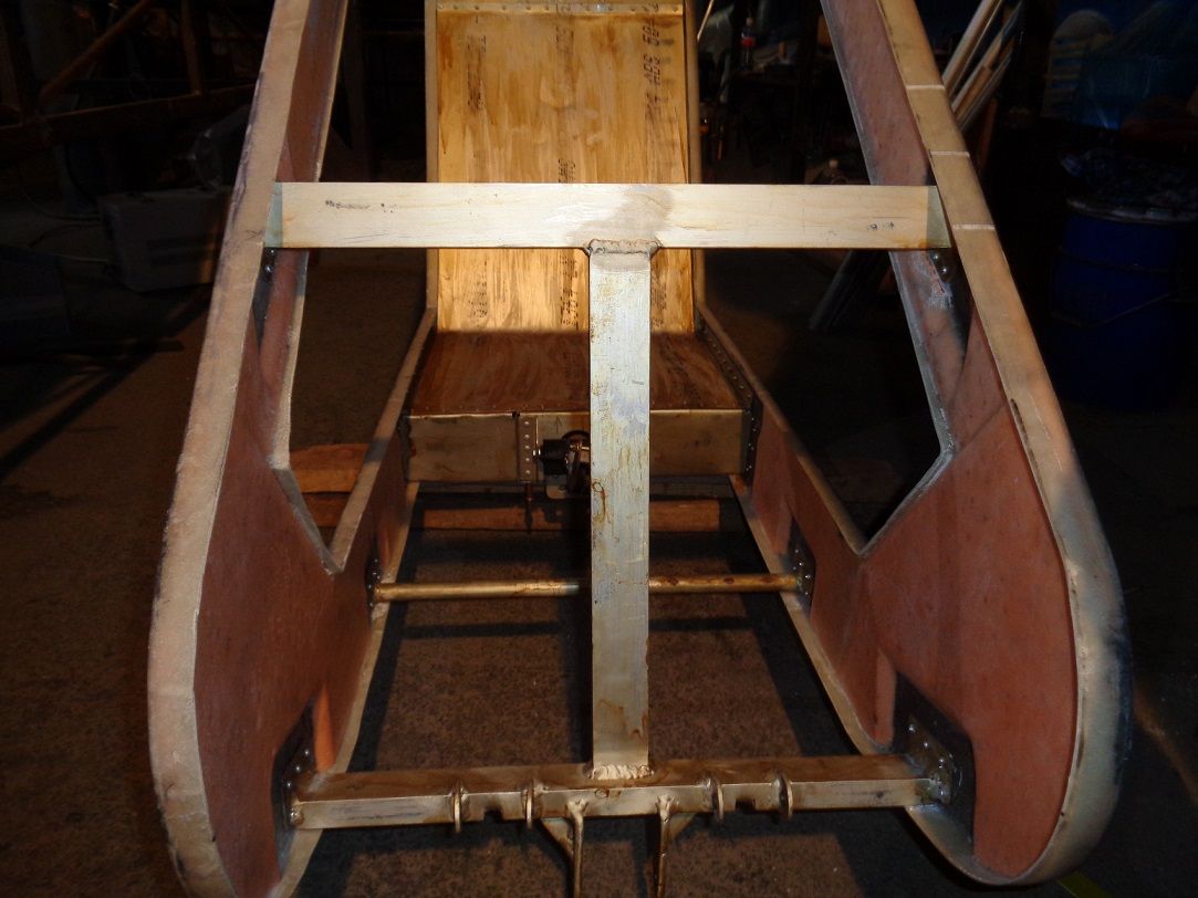

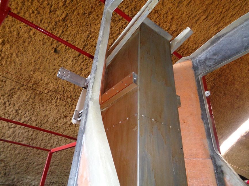

Конструкция самолёта продумана,, сделана умными руками, кабина практически из прямых элементов и достаточно жесткая для лёгкого мотора. Всё у него будет хорошо, как и у Шагмана [smiley=thumbsup.gif]
Надеюсь, что при очень жесткой посадке вплоть до аварийной с возможным капотированием, носовая часть самолета в сочетании с ремнями обеспечит безопасность пилота. Этому сопутствует и возможность гашения посадочной скорости даже с учетом влияния земли вплоть до скорости сваливания.
Напомню, что на начальном  этапе сваливания геометрия установки предкрылков обеспечивает плавное парашютирование самолета.

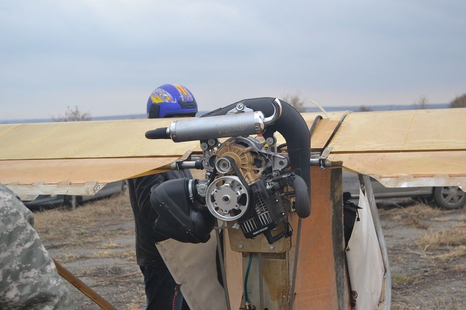

Спасибо, очень интересно! Не хватает только фото уже установленного самого двигателя...
И остался мой вопрос: предусматриваете ли Вы краш-тест, имитирующий жесткую посадку с Иваном Ивановичем (манекен)?
ну на всякий случай для информации что уже и в большой авиации всячески стараются избегать испытаний с разрушением. очень дорогоссс...
а достижение пассивной безопасности на технике такой размерности и бюджетности- вообще нерешаемая задача.
лучшее что можно сделать для уменьшения риска на аппарате для чайников- это всячески сдерживать скорость. аппарат такого назначения должен летать медленно. :IMHO
Надеюсь, что при очень жесткой посадке вплоть до аварийной с возможным капотированием, носовая часть самолета в сочетании с ремнями обеспечит безопасность пилота. Этому сопутствует и возможность гашения посадочной скорости даже с учетом влияния земли.
Ну вот глядя на фото напрашивается мысль , нужно сделать оснастку для еще одной детали кабинки, это пол вместе с носиком со встроенными усилениями под сидение, педали ... чтоб все склеить вместе с боковинками и получился замкнутый силовой контур
Верно! Судя по торчащей вперед рессоре носовой стойки при жесткой посадке эта рессора сразу зароется в землю вместе с ногами пилота. Затем однозначный капот. При капоте двигатель либо перелетит сверху, либо, что вероятнее, сложится на опорах вбок и даст хорошую "оплеуху" пилоту справа/слева. Чтобы этого не было, и проводятся динамические испытания на разрушение. Да, ЭТО ДОРОГО!!!!

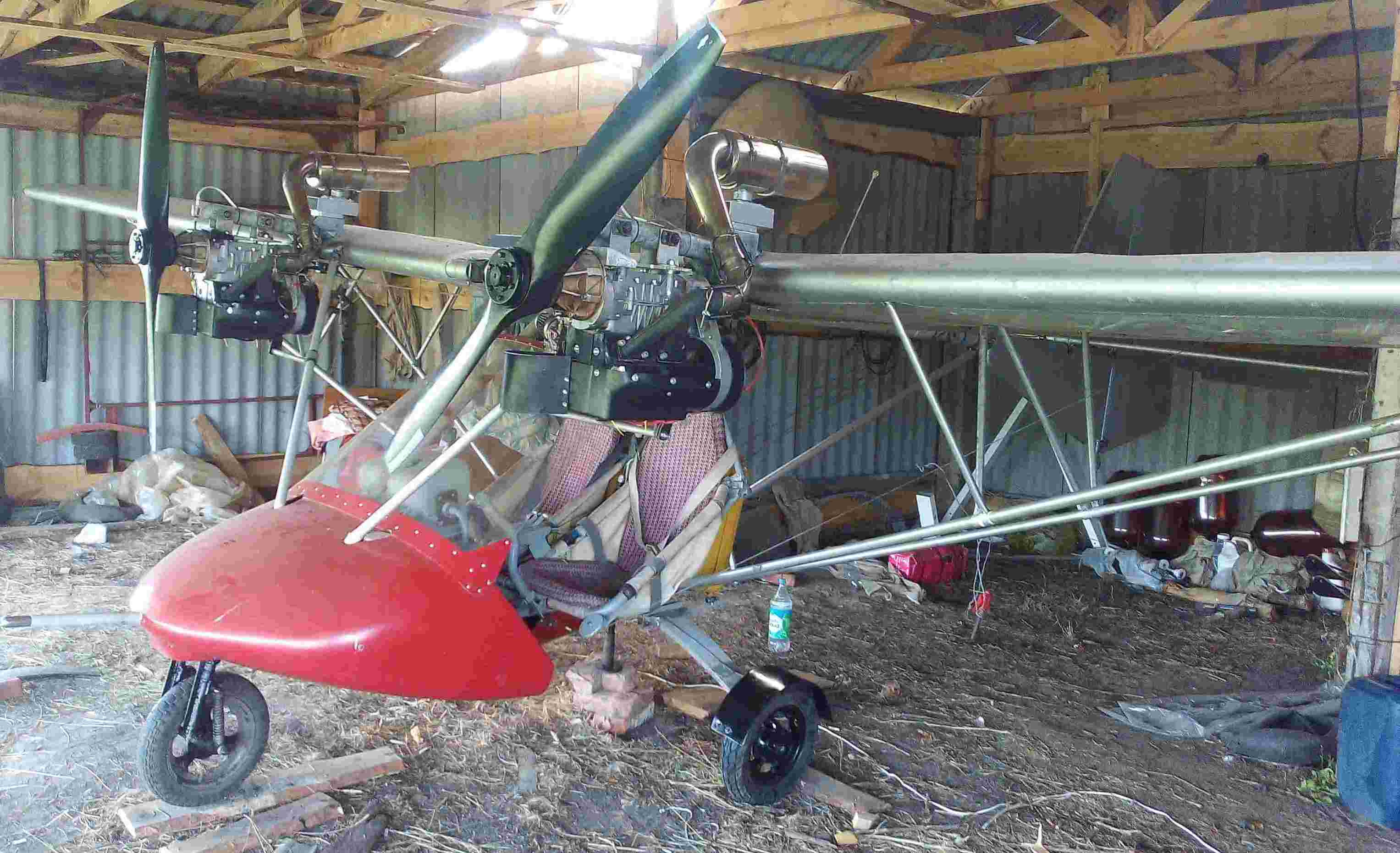

Это самолет Пегас изготовленный в 1994 году в Таганроге под руководством Ходячего Н.П.
Заменены двигатели РМЗ-640 на РМЗ-550, установлены колеса большего диаметра. Переустановлены подкосы,  нижняя точка крепления теперь находится в районе рессоры. Крыло теперь имеет V угол около 3 градусов.
