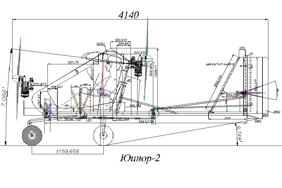

Предлагаемая схема Юниор-2 позволяет устанавливать на самолет например 2 двигателя Ракет-120
или передний или задний мотор мощностью 25-30л.с. весом 15-17кг. Центровка обеспечивается
смещением ЦТ пилота путем перестановки педалей, ручки управления и сидения.
Топливо 2 канистры по 5л в носике крыла. Электростартер не предусмотрен. Теоретический вес самолета
с одним двигателем 85кг и 90кг с двумя. Шасси, горизонтальное оперени  и крылоот самолета Юниор-1.
По сравнению с Юниор-1 новый самолет педполагает уменьшение трудоемкости при выполнении
клепальных работ фюзеляжа, уменьшение количества выклеенных в матрице деталей.
Материал, ипользуемый для самолета доступен и не дорог. Использование двух боковых штор
в качестве дверей значительно повышает комфорт особенно в холодное  время и создает ощущение
закрытой кабины и уменьшает сопротивление. Расчетная перегрузка +4,-2 при взлетном весе 200кг.
    89,7 КБ · Просмотры: 460

описание констр.... труба д16т 60х2 мм . подкосы тр. ф24х1 д16т. лонж киля . тр д16т ф50х1.5мм. передняя тр киля  тр. д16т  ф 24х1.0мм. тяги р.н. и р.в.  д16т тр ф20х1 . боковины фюз. плоские  3х сл стеклоткань 3 сл. толщ о.22мм. и пенопласт пс 4-40 толщ 10 мм  на эп см. эд-20 с отв.пэпа ширина кабины 460 мм пол толщ стэф 1 мм верт стенка тоже стеф  1 мм крыша  стэф 0.5 мм стекло пэтф 1 мм ......стабилизатор он же руль высоты  0.5мх1м с лонжероном из тр д16т ф30х1.5 с опорой шарнирной на 400мм от корня  обш  согнутый пополам лист стэф 0.5 мм приклепанный к лонжерону по задн. кромке вклепана полоса стэф 0.5 мм шириной 100 мм . также сделан р.н. флаппероны.  .. киль обшит согнутым пополам листом стэф 0.5 мм.......................................................как строить самостоятельно...................................сначало взять и попробоватиь обобщить наши материалы    мы сбросим сег. еще черт   .................прорисовать... посчи\тать вес деталей узлов    и только после можно строить   движок постепенно можно купить   у парамоторщиков   там идут постоянные  продажи    и следует прекратить строительство если перетяжеление. чудес нет сам. не полетит  а если и взлетит  то опорочит  идею.. помните построить такой  самолет реально   проще конечно  сначало заказать дет или агрегаты на какой то    ..фирме.. или у нас. мы подскажемм. смело  начинайте  .успеха.

Я так понЯл, что вместо клепаного квадратного сечения фюза Вы сейчас применили трубу Д16Т диаметром 60х2  длинной 3263мм по чертежу?

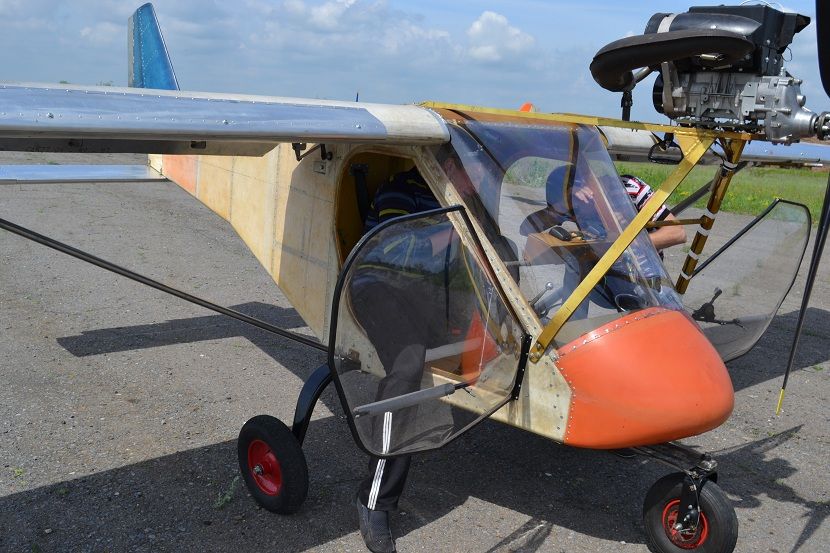

обратил внимание, что на чертежах встречается одноместный и двухместный-двухместный в реальности существует?

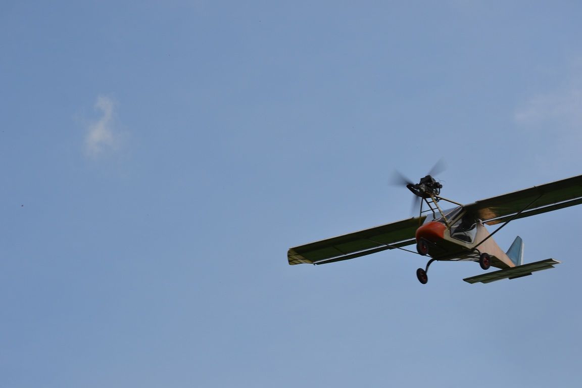

Двухместный в реальности существует http://www.reaa.ru/cgi-bin/yabb/YaBB.pl?num=1292259111/1320, очередной экземпляр в производстве.

Несколько экземпляров Юниор-1 с квадратной балкой сейчас тоже  в производстве - самолет зарекомендовал себя с лучшей стороны и достоин быть в применении.
Самолет с трубой вместо балки - это другой самолет того же класса (наша попытка упрощения, удешевления, ...).
Фото спарки.
    96,9 КБ · Просмотры: 333

А можно еще раз выложить "JUnior-2.jpg" но, только с лучшим разрешением?
Ничерта многие размеры не видать...
