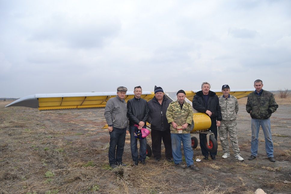

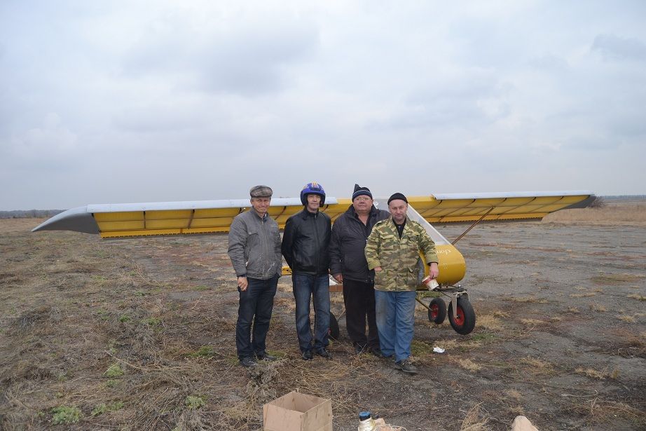

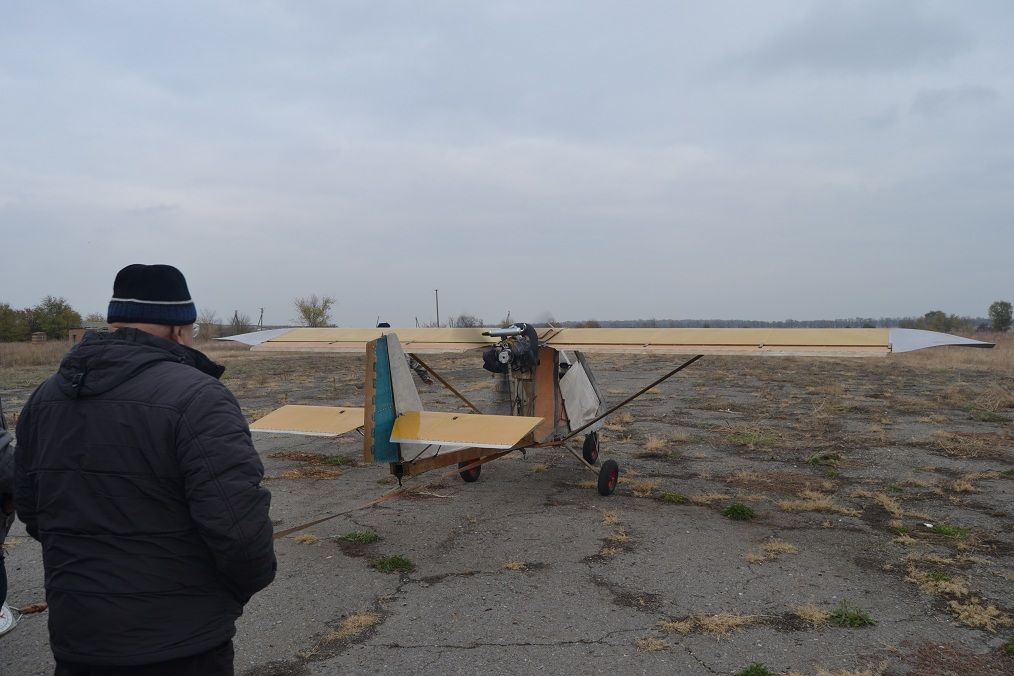

Немного полетали с разными винтами.
https://youtu.be/0qSfQCWTupE
https://youtu.be/5IjaHUUDeRk
Вместе с гостями из Крыловской.
    105,7 КБ · Просмотры: 268
Без  дверей  летать  холодно  поди? ;D

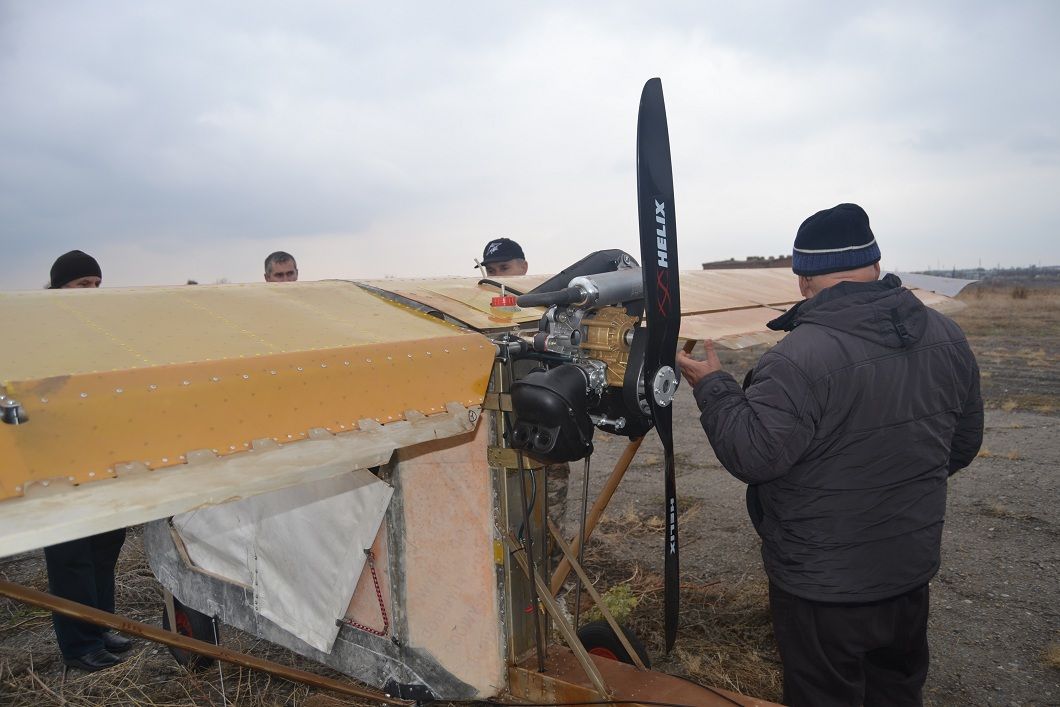

Было тепло, около 10 град. Воздушный поток попадает в лицо только при наличии небольшого скольжения, поэтому шарик не нужен. А нижняя часть кабины защищена съемными шторками. Если бы была 100% уверенность в безотказности силовой установке, то от полета было бы одно удовольствие. Ветер был вдоль полосы 4-6м/с.
Ну, пару слов от заказчиков. Самолет(пилот) летает уверенно, несмотря на порывистый ветер. Двигатель Polini190, винт 1.30см. Радует стабильная работа и запуск с полпинка. До этого стоял на дельтике http://www.youtube.com/watch?v=PDa2S3Hgfho&hd=1. Постоянно приходилось подстраивать карбюратор. Обороты плавали. Заводился сложно. Оказывается все дело в груше и похоже топливном фильтре. На Юниор установили без них и мотор запел. Топливо самотеком на уровне карба. С праймером, думаю, будет еще лучше. Надо с винтом определится. Тихоходный Helix однако.

да  да слово сдержим  кстати делаем модиф с 1 и с 2 дв также выложим.  и с двигателем   тянущий рмз  250  скоро получим . дв с  ред 2.65. пока что двиг парамоторный и 25 лс подходит  напомню для пилотов до 90 кл    все  таки... юниор ....про чертежи..... да крыло предкрылок флапперон лучше повторить  гор опер также а вот фюз даже схему шасси можно и потворить  сделать более красивыми  самое главное чтобы сухой вес был бы 90....95 кг    тогда в вашем распоряжении двигатели от парамотора    а это  больше 90  проц  успеха   любители авиации  самодельщики  основная ошибка это                    подбор двигателя    как известно  сейчас  только  ротакс 912  обеспечит надежность  и т.д. ост.  от лукавого   а вот среди парамоторов есть итальянские испанские двигатели которые снимут у вас головную боль с самолетом   и он  полетит   и полетит на удивление с мотором который уже доведен  другими до  летной кондиции. например на юниоре заказчик привез свой мотор  тор 190  27 лс италия  с парамоторным винтом без  крутки  д.1250мм.   мотор легко устанавливается  почти на те же узлы что  стоял до этого исп. аир-мах 220  29 л с   и полетел поэтому самолет сухой должен весить не 115 кг а 90 кг.для сам 115 кг  мотор должен быть 35 -40 лс  таких не дорогих известных надежных доступных нет принимаем во внимание что  буран  это не мотор дпя сам.   а тайга...вес расход....тупик. почему мы не все даем  чертежи....понятно...что их нет   нет законченной конструкции на которой мы остановились.... то что нами показано в интернете и не безопасно т.е. летает на это чертежи имеются даже с расчетом веса каждой детали агрегата  но мы устраняем выявленные недостатки   поэтому и говорим  приезжайте   выберите  размножте и стройте . РАНЬШЕ И Я ДУМАЛ ЧТО ЛЕГКО сделать так  что этот самолет понравится всем и мы  ... ПО ФРЕЙДУ... в нашем возрасте получим самоудовлетворение    однако становится понятна разница между ремеслинником и гением.  начиная этот проект мне хотелось бы расшевелить   народ  привлечь к этому направлению прежде всего ребят с авиац. обр  которые по всем правилам рассч самолет   и людей  творческих смекалистыххх посмотрите что творят авиамоделисты с пенопласта   летающие крылья ....  весь наш народ при деле   но скоро выложим еще чертежи  прошу извинить за редкий вход в интернет.
